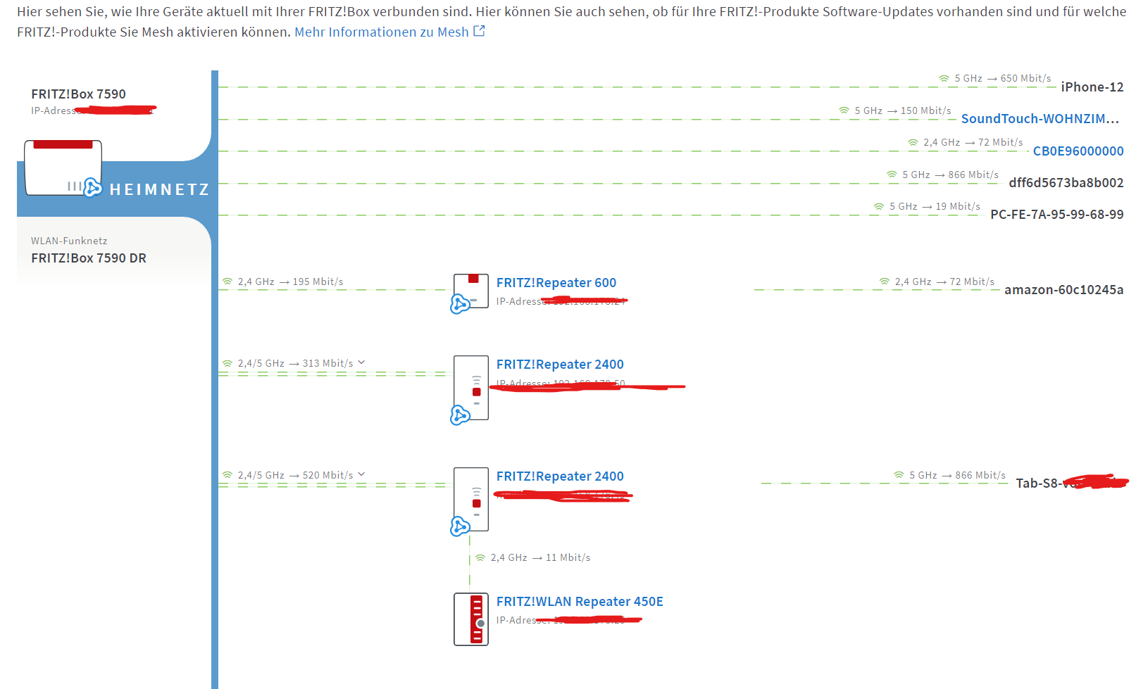

Heute nen Stromausfall gehabt welcher sich Negativ auf mein Mesh ausgewirkt hat. Zur Situation: Mein Zimmer ist im Obersten Stockwerk, ROuter in der MItte und Powerlan ist nicht möglich weshalb ich mich für ein MEsh system über 2 Repeater den 2400 und 450e entschieden habe. Über den 450 bin ich dann über Lan ans Internet(Pc hat kein WLan) angeschlossen.(das Blaue Symbol ist beim 450e nicht da aufgrund dessen das ich den Screenschot zu voreilig genommen habe ändert jedoch nichts am Problem). Von Maximalen 250 mbit konnte ich dadurch hier immer stabile 150 mbits erreichen und download Zeiten waren auch angenehm. Seit dem Stromausfall heute ist dies leider nicht mehr so. Wie im bild zu erkennen ist gibt der 450e nur noch Geschwindigkeiten von 4 bis 10 mbits ab und Games etc. sind somit unspiel bar, von downloads will man da schon kaum reden. Ich habe alles Versucht was mir Möglich ist von Neustarten zu neu EInrichten etc. hat alles nichts Gebracht.

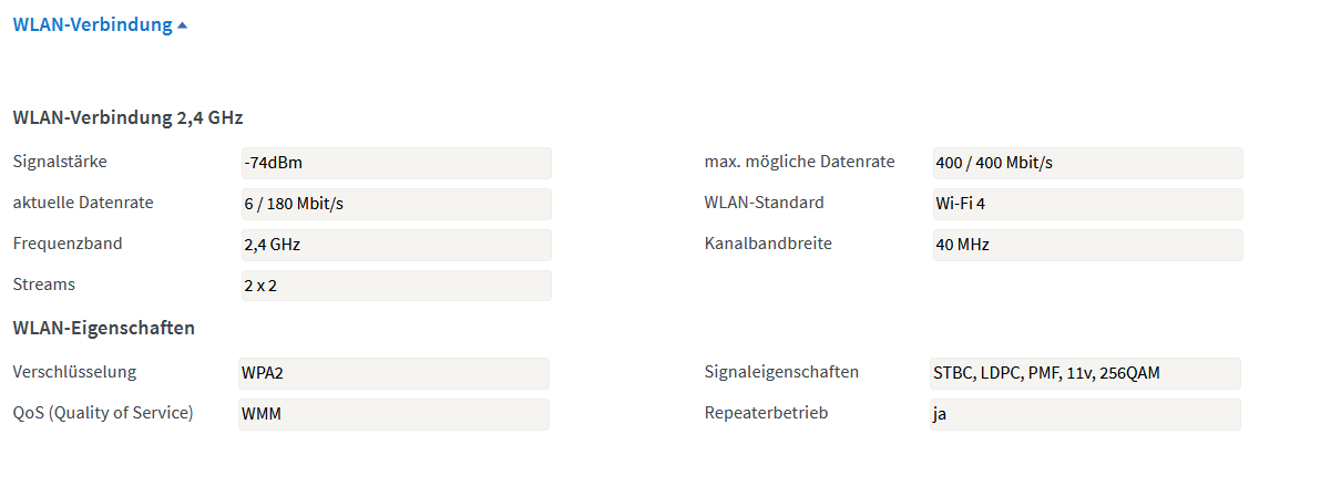

Scroll in der MESH-Übersicht mal nach unten bis der 450e auftaucht. In dieser Zeile ganz rechts auf den blauen Stift drücken und die "WLAN-Verbindung" aufschlagen.
Sieht so aus...
