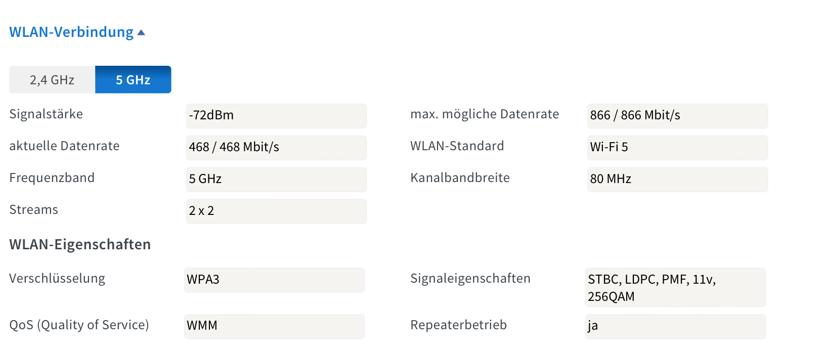

Ich habe bei mir im Haus einen 1200 (ohne AX) mit einer 7530 ebenfalls 1.OG und Erdgeschoß.
So sieht die Verbindung zwischen Repeater und FB im 5Ghz Band aus, in 2,4Ghz sind es -62db und 400Mbit/s.
In dem Raum, wo der Repeater steht, kann ein damit verbundenes 802.ac 2x2 Gerät ca. 150-180Mbit bis zum iperf Server der Fritzbox erreichen, reicht also auch zuverlässig um meinen 100Mbit DSL Anschluss auszulasten.
Die beiden Räume im Dachgeschoss darüber gehen fast genauso gut.
Aber: In allen anderen Räumen im 1. OG komme ich nur auf recht niedriger Datenraten, teilweise nur 20Mbit.
Gleiches in der Küche: Wenn ich 50cm Luftlinie neben der Fritzbox, aber getrennt durch die Wand zwischen Wohnzimmer und Küche, stehe, habe ich auch nur noch schwaches Signal.
Bei mir im Haus ist es paradoxerweise so, dass WLAN teilweise problemlos durch die Decken geht, aber kaum durch die Wände.
Was ich mit dieser Geschichte sagen will: WLAN durch Wände und Decken ist sehr von den baulichen Gegebenheiten abhängig, und gibt oft paradox anmutende Resultate.
Deswegen: Es hilft nur ausprobieren.

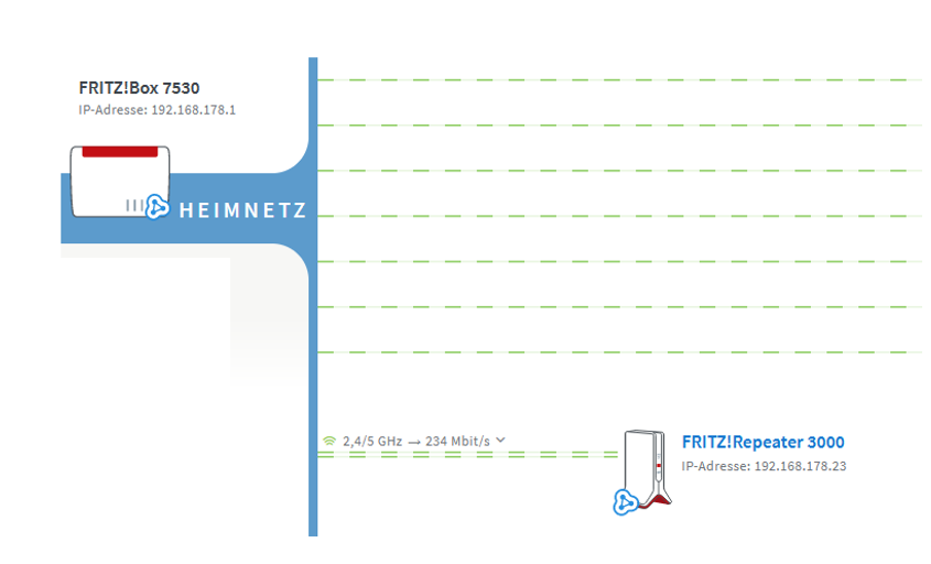

Dazu von mir ein klares Jein.
Hier eine WLAN-Brücke über zwei Stockwerke mit zwei Betondecken dazwischen...
Router und Repeater stehen exakt untereinader, also auf kürzeste Distanz, so dass das Funksignal die Decken senkrecht durchdringt.
Die Verkabelung wäre mit erheblichen Aufwand verbunden gewesen.
Ja, Kabel ist aus technischer Sicht die beste Lösung, aber es gibt manchmal halt auch noch andere Rahmenbedingungen.

Jockele schrieb:
Mein Laptop misst an der Stelle übrigens nur um die 50Mbit/s, das liegt dann wohl am Wlan-Modul!?
Ja, bei Messwerten von einzelnen Geräten aus bitte mindestens immer direkt das jeweilige WLAN-Modul mit angeben!
