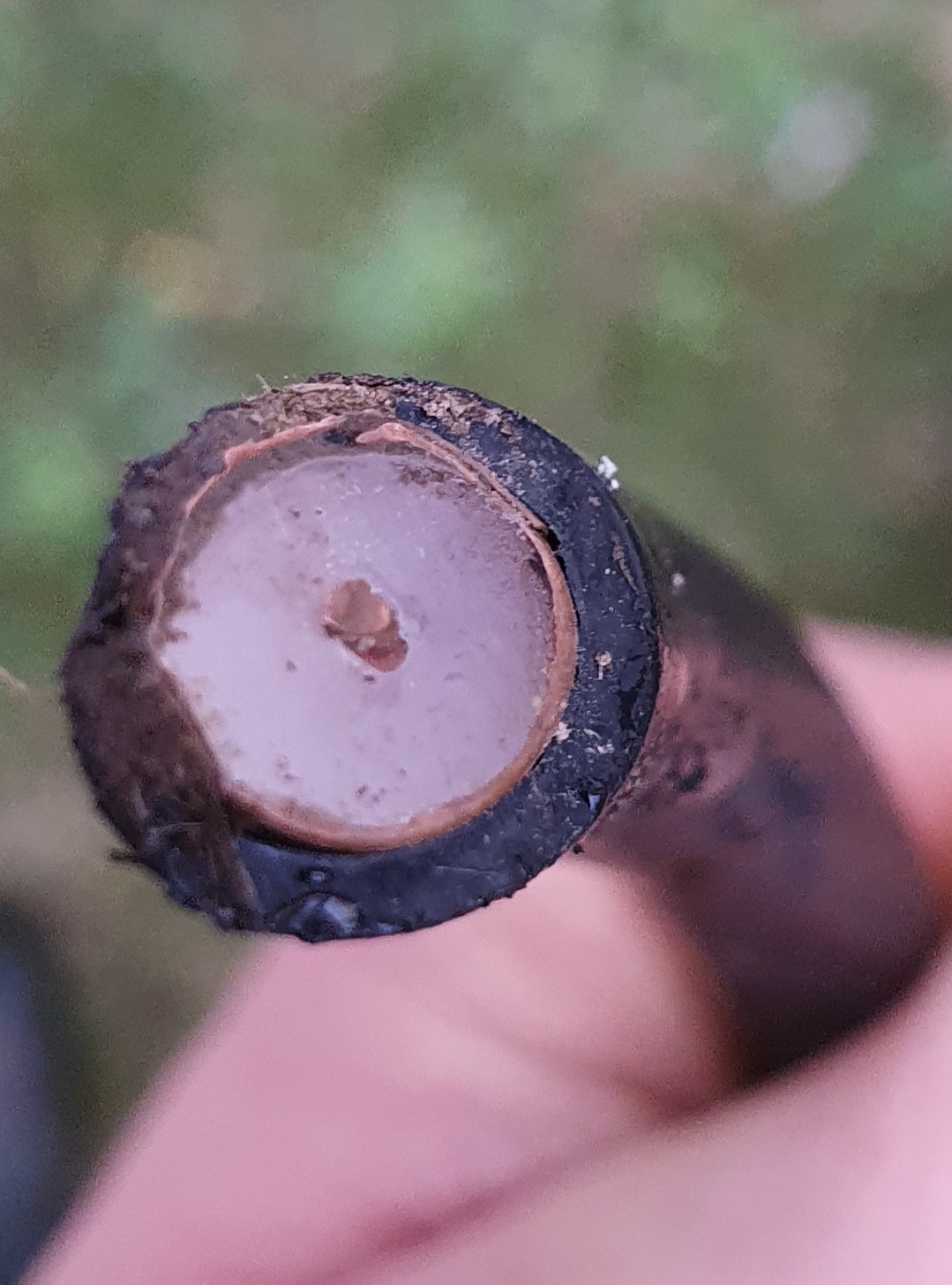

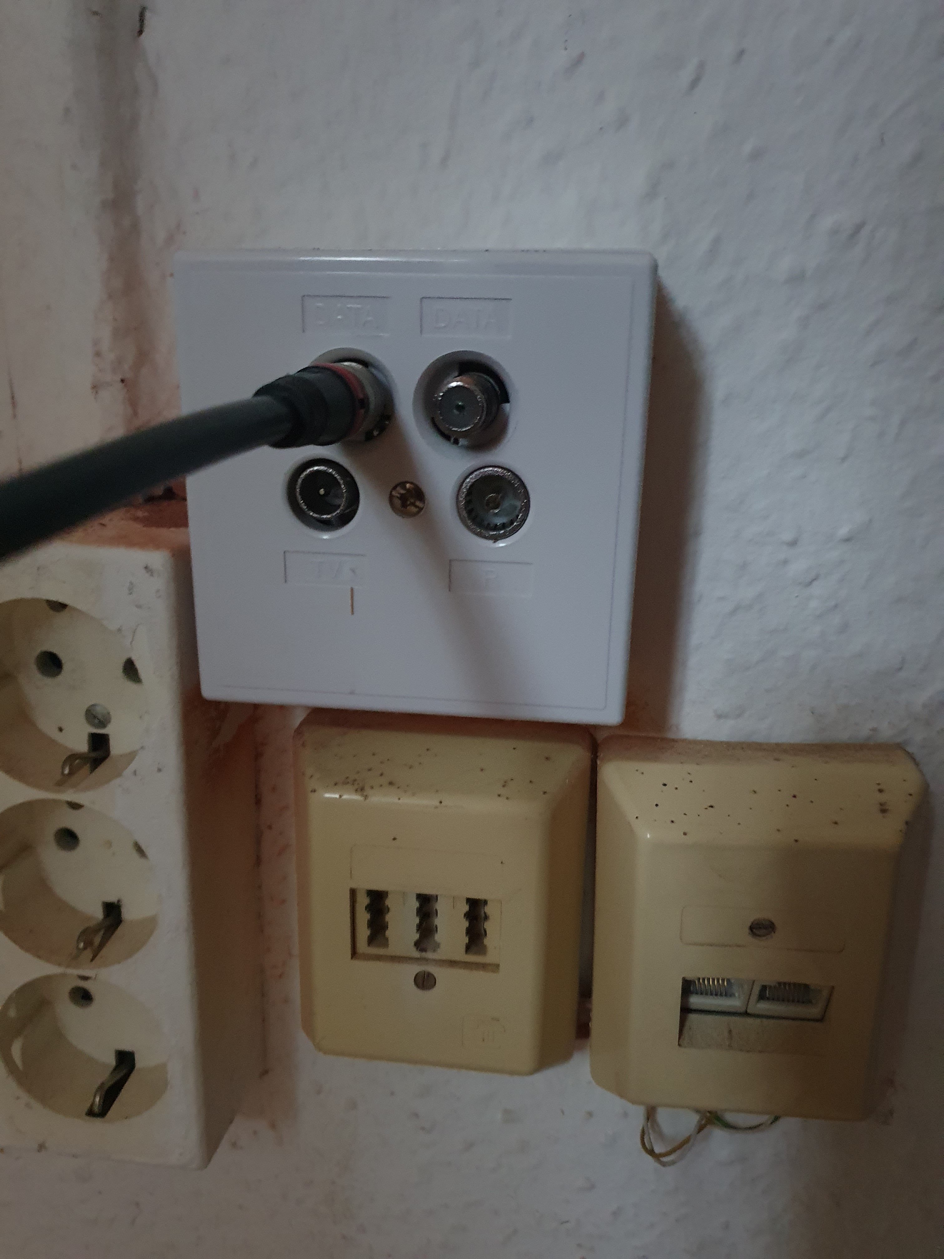

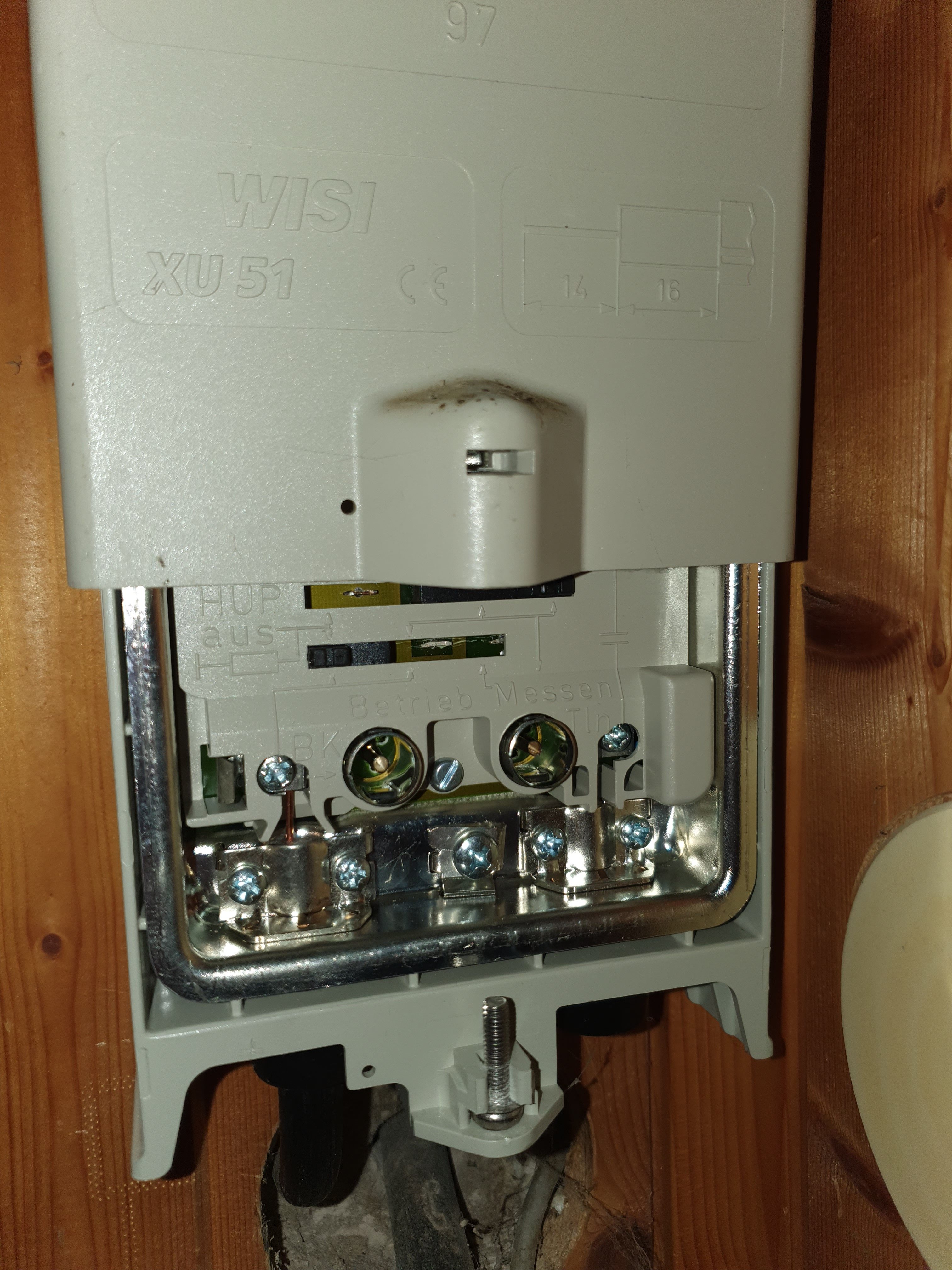

ich habe eine Frage bezüglich der Verbindung zweier Gebäude mit dem Ziel in Beiden einen zufriedenstellenden Internetzugang zu gewährleisten. Im Hauptgebäude befindet sich ein Unitymediaanschluss, welcher momentan das 25 m entfernte Nebengebäude mittels Wlan und eines Repeaters mit Internet versorgt. Leider ist die Verlustrate sehr hoch, so dass von 400 Mbit nur knapp 15 Mbit im Nebengebäude ankommen. Die beiden Gebäude haben jeweils einen eigenen Stromkreislauf waren aber vor Jahren über eine ISDN-Anlage verbunden. Bei der Installation bzw. bei der damaligen Verlegung wurde vorsorglich auch ein Leitung (anscheinend ein Koaxialerdkabel für einen möglichen Kabelanschluss im Nebengebäude) zwischen den beiden Gebäuden privat verlegt und im Nebengebäude ein Hausübergabepunkt (WISI XU 51) installiert, in welchem das eine Ende des Koaxialerdkabels führt (Bild 2). Das andere Ende des Kabels (Bild 1) befindet sich unangeschlossen an der Hauswand des Hauptgebäudes. Ich würde nun gerne über diese vorhandene Leitung das Nebengebäude mit Internet versorgen. Wie gehe ich da am Besten vor bzw. was muss ich da beachten?

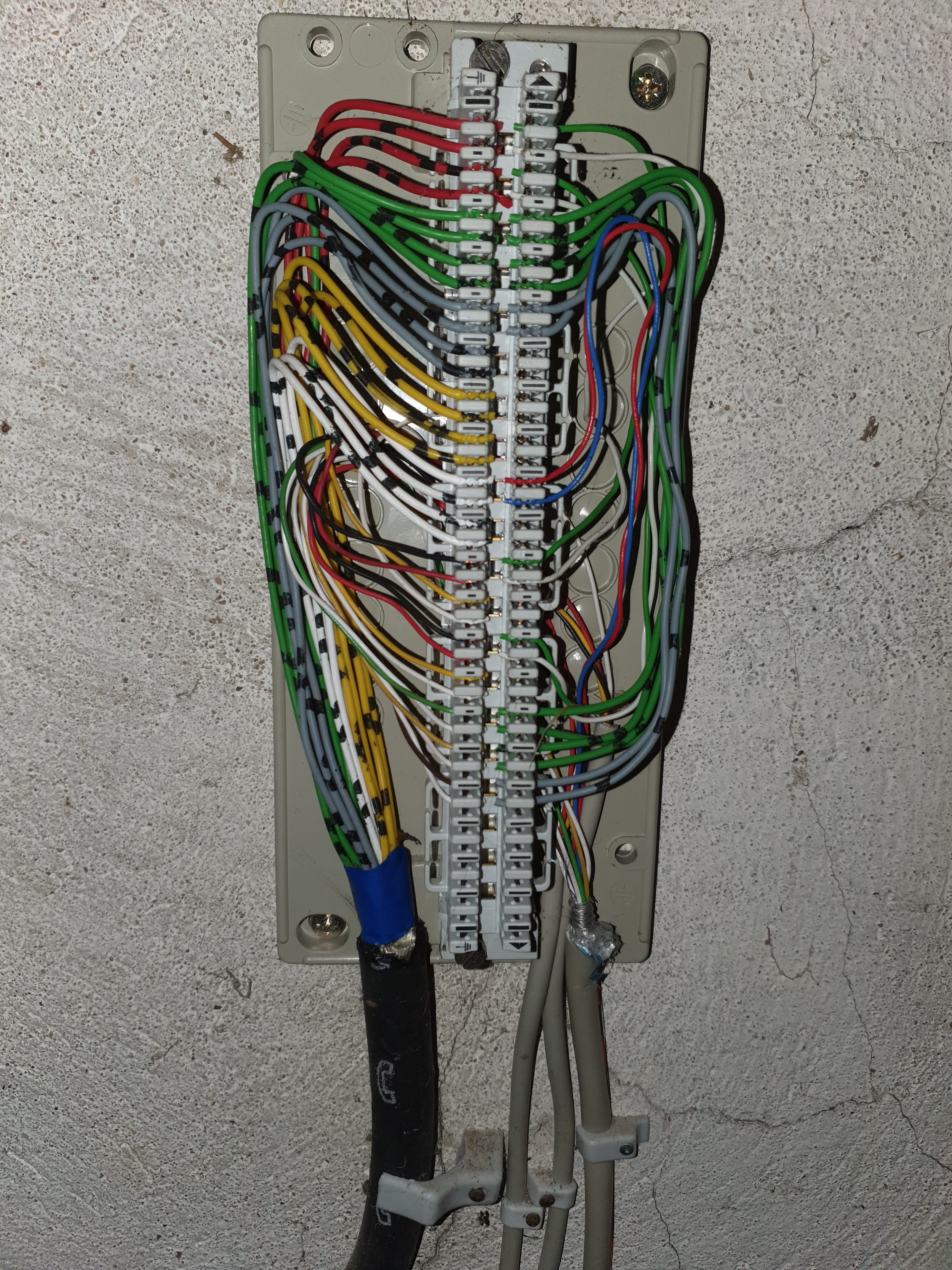

Was ist mit dem ISDN Kabel? Wie viele Adern hat das? Bei 8 Adern geht da Gigabit via LAN drüber.

  • ISDN Kabel (Telefonkabel) 8-adrig: Wie oben vogeschlagen Gbit-Ethernet probieren.
  • ISDN Kabel (Telefonkabel) 4-adrig: 100 Mbit/s Ethernet probieren.

Bild 1 zeigt das ISDN Kabel im Hauptgebäude, welches dann zu den unteren beiden Buchsen auf Bild 2 führt. Das andere Ende im Nebengebäude sieht, bis auf die fehlende Unitymedia-Dose, genauso aus. Wenn ich das ISDN Kabel nutzen würde muss ich mich dann auch um ein Potentialausgleich kümmern?
