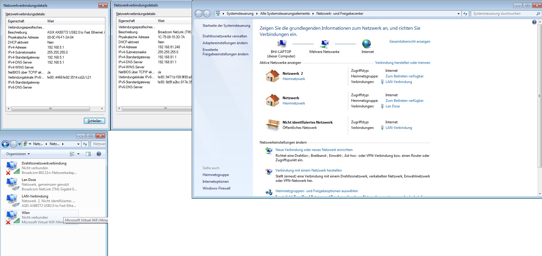

Hi, ich habe folgendes Problem:
ich wohne hier im Wohnheim und hier ist das Internet an Benutzername und PW gebunden. Dadurch ist immer nur 1 gerät nutzbar. Die PS3 allerdings gar nicht weil die seite zur eingabe von benutername und PW nicht richtig aufgebaut wird.
Also das sieht dann folgendermaßen aus:
Netzdose-Laptop-USBNetzwerkkarte von Sitecom-PS3
Jetzt habe ich allerdings das problem, dass wenn ich die ps3 direkt mit dem Laptop verbinde, jedes mal wenn ich an der ps3 eine verbindung aufbauen will die verbindung getrennt wird. (mit crossover und normalem patchkabel)
wenn ich nen swich dazwischen hänge geht ebenfalls nix.
anbei die einstellungen am Laptop und an der PS3 ist folgendes eingestellt: 192.168.5.5, 255.255.255.0, 192.168.5.1 192.168.5.1
