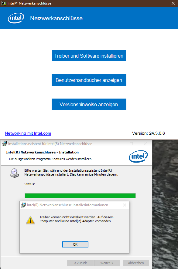

Nachdem im gesamten Haus der Strom für einige Stunden abgestellt war, funktioniert leider das Internet per LAN-Kabel nicht mehr. Das WLAN für Schlepptop und Handy funktioniert einwandfrei. Ich habe daher versucht, die WIndows 10 Fehlerbehebung anzuschmeißen und es kam die Meldung, dass kein Kabel eingesteckt sei. (ich habe es mit zweien versucht die beide schon funktioniert haben; auch verschiedene Ports am Switch; Router mehrfach resettet etc.)
Jetzt für mich das Überraschende: Bei dem Versuch, die Netzwerktreiber neu zu installieren, kam die Meldung, es sei kein Intel Adapter vorhanden. (ich habe zwei Varianten probiert: zum Einen von der Asrock Support Seite speziell für mein Mainboard (Asrock Phantom Gaming 4 X570er CHipsatz) und zum anderen von hier: https://www.computerbase.de/downloads/treiber/netzwerk/intel-netzwerkadapter-treiber/
Hat jemand eine Idee wie ich weiter dem Problem angehen könnte? Ich danke euch! Das wär echt schade, über die Feiertage ohne Intenetz :(( (achja, das Netzwerk habe ich auch schon mehrfach zurückgesetzt)

Leider taucht der Netzwerk-Adapter trotzdem nicht im Geräte-Manager auch und auch die Installtion von Netzwerktreibern schläft fehl :(

Tante Edith die zweite: Bin leider zu doof, um Knoppix per DVD zum Booten zu kriegen. Habe zwei Varianten ausprobiert. Zum einen die *.iso (von hier https://www.heise.de/download/product/knoppix-35154) auf die DVD gebrannt, dann den DVD Player als Boot Präferenz eingetragen (->Datenträger wird nicht als bootfähig erkannt) und als zweite Variante habe ich die Dateien in der Iso-Datei auf die DVD raufkopiert -> klappt genauso wenig. Gibt's dahingehen nen Tipp? :)
Tante Edith die Dritte: Jetzt erkennt er eine DVD als UEFI bootfähig, anstatt aber knoppxi zu laden seh ich nur nen Unterstrich mitten aufm BIldschirm ^^
