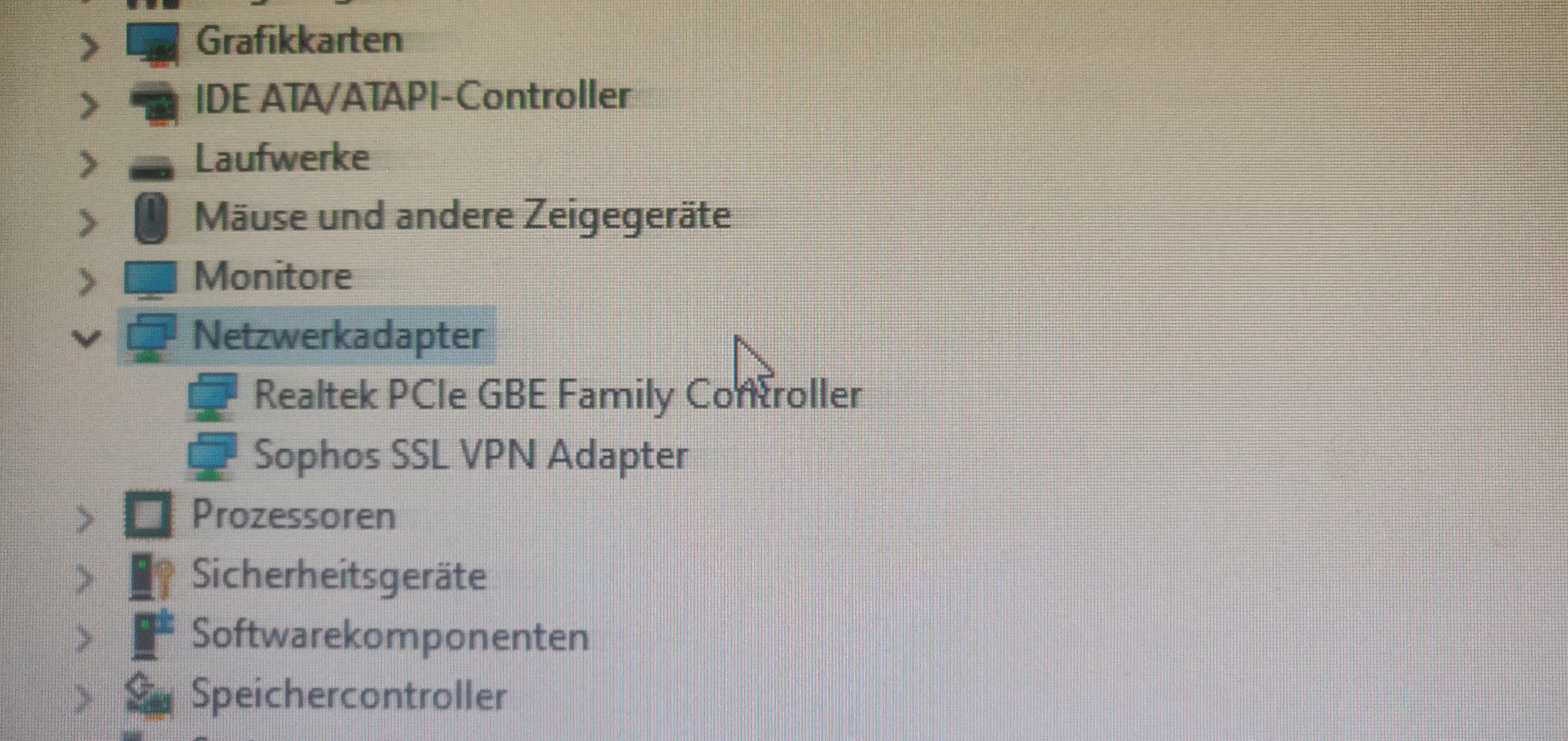

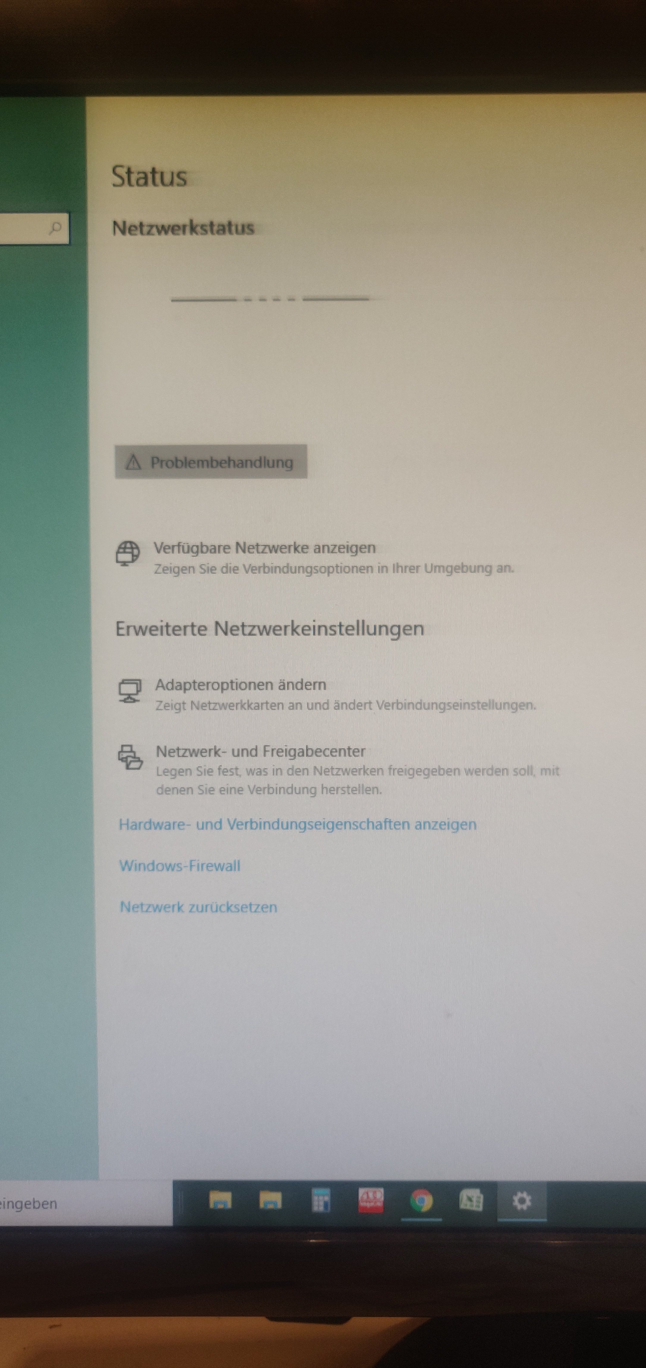

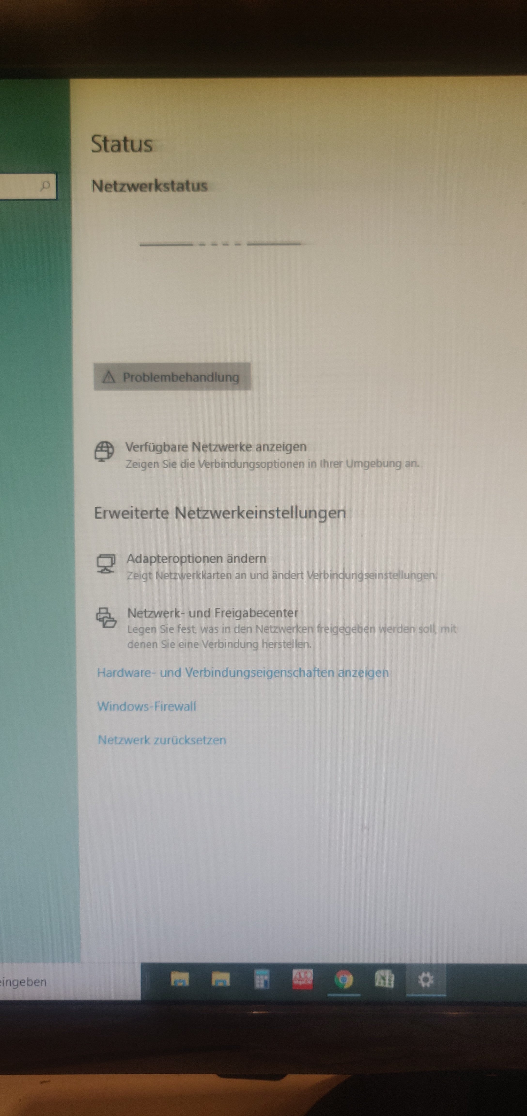

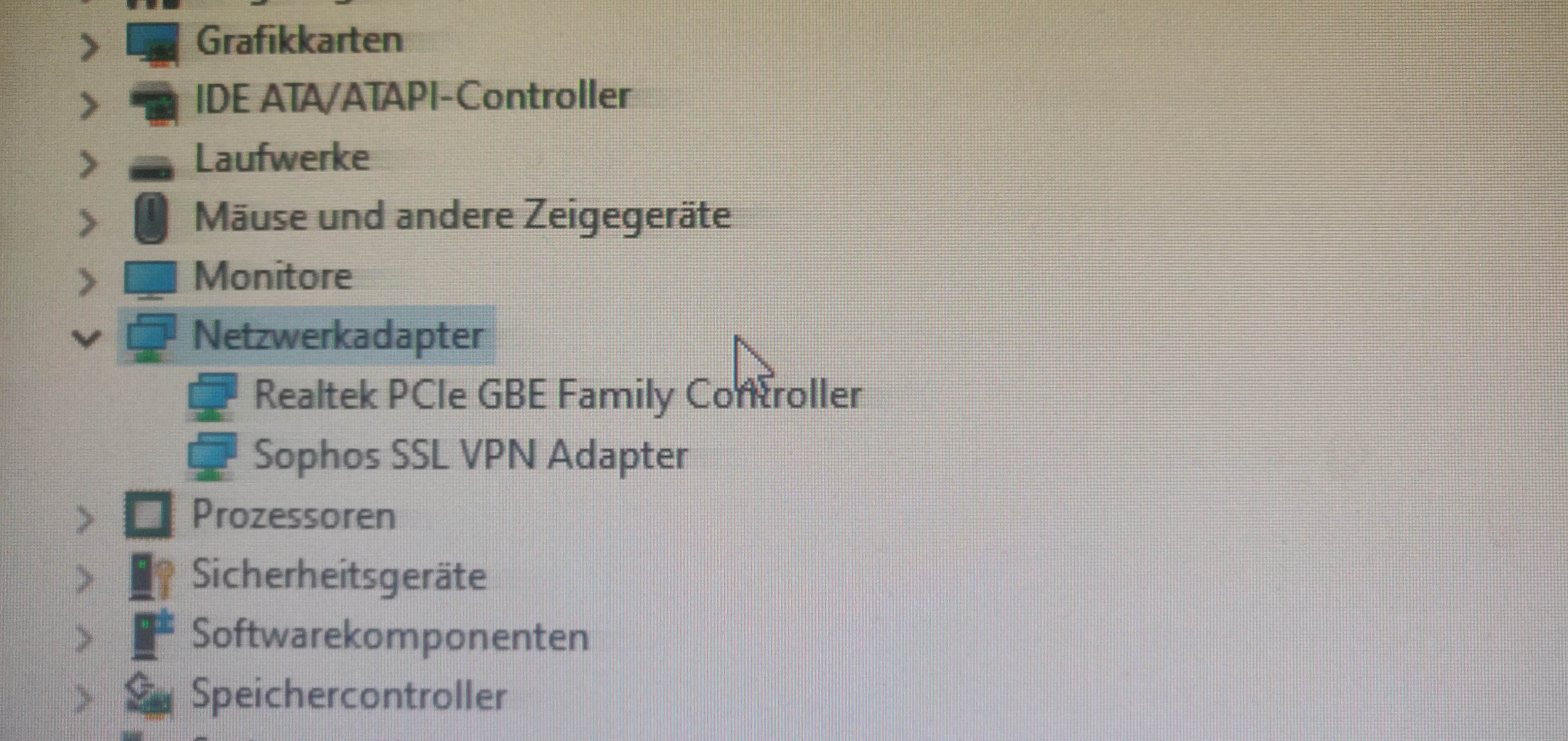

Folgendes ist sache seit kurzem funktioniert das Internet nicht mehr bei uns über den Lan anschluss ich habe keine Ahnung woran es liegt jedoch nun das Komische wenn ich über den Geräte manager meinen Netzwerk adapter deaktiviere und aktiviere dann funktionieren google dienste wieder und ich kann alles googlen sowie jegliche YouTube videos anschauen auf allen anderen Geräten im Haus funktioniert alles
Danke für alle Hilfe bitte beachten ich bin kein Experte im bereich Netzwerke

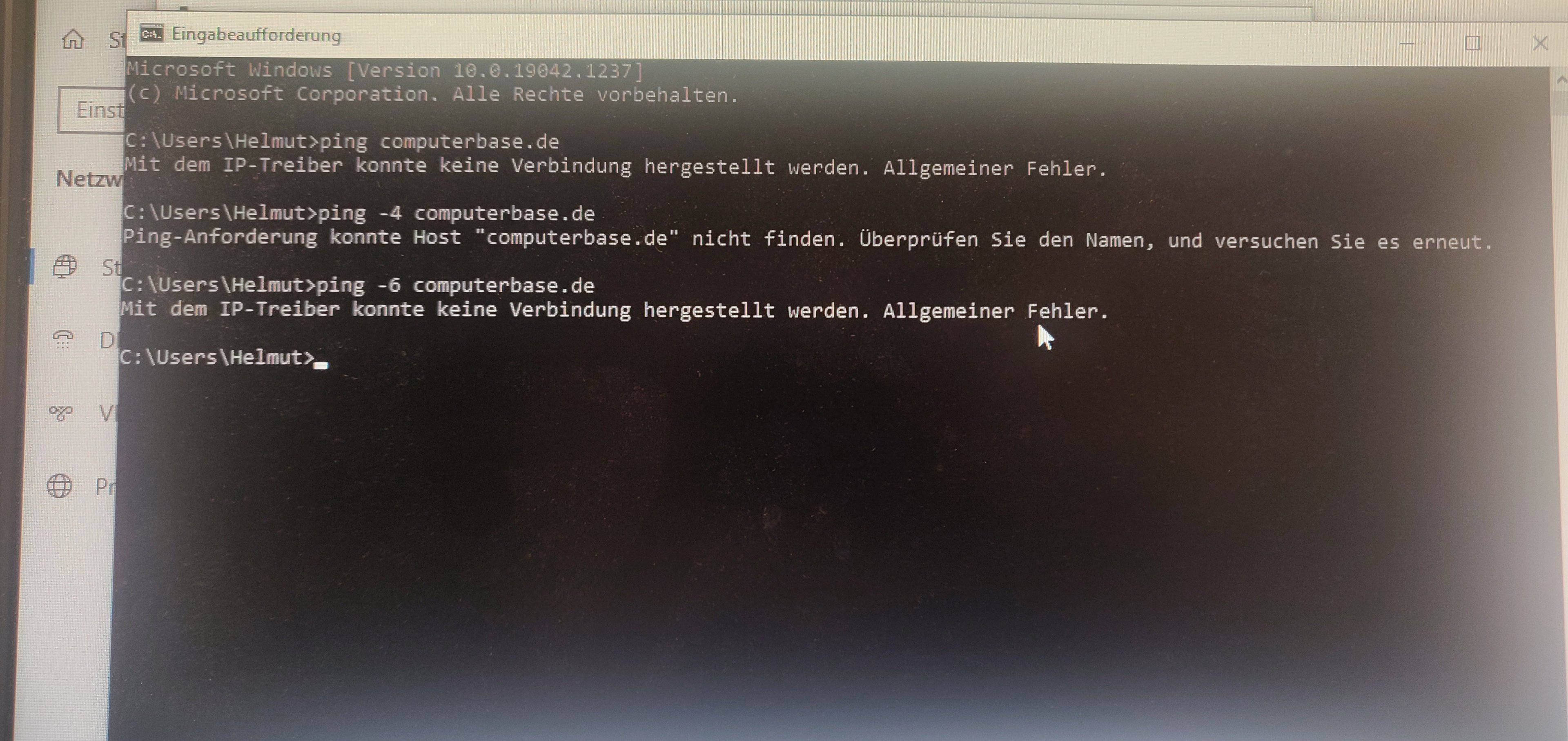

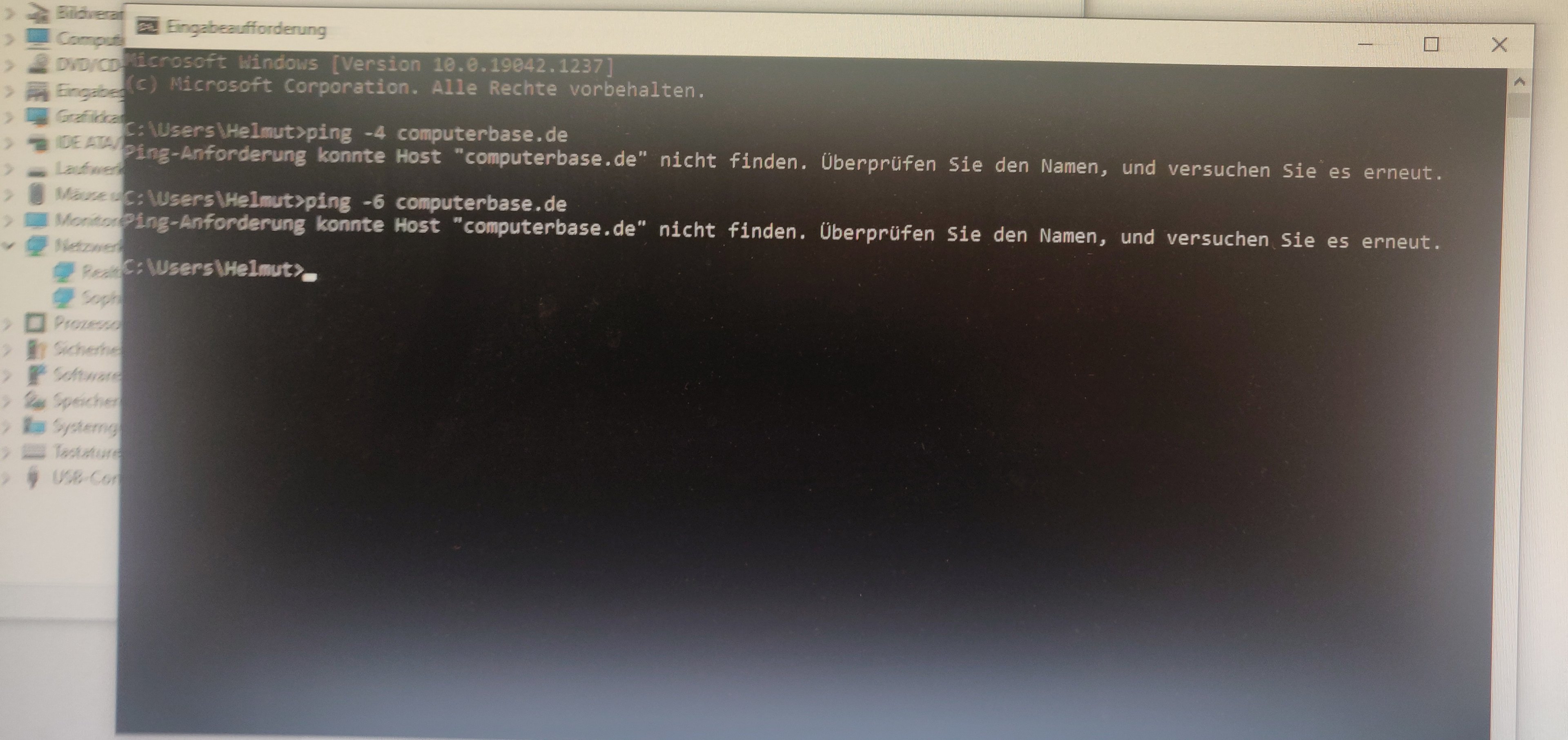

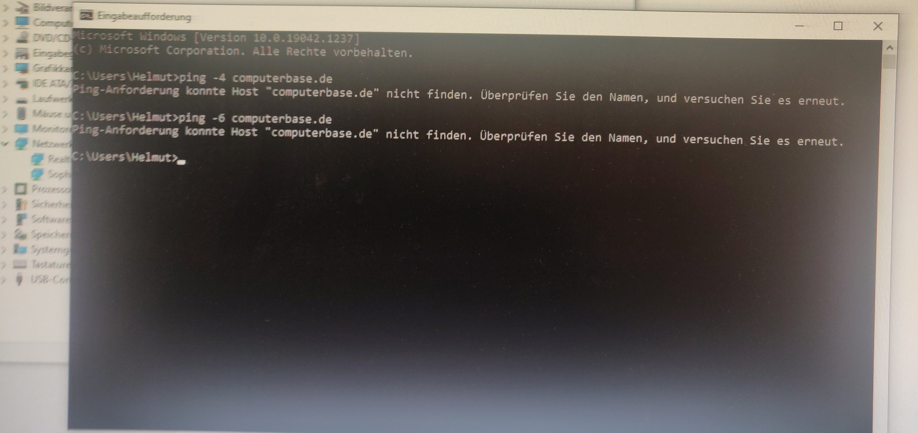

Hast du auch Infos zu Vertrag, Anbieter, Geräten, wie diese verbunden sind? Irgendwelche Infos die erlauben irgendwas zu diagnostizieren?

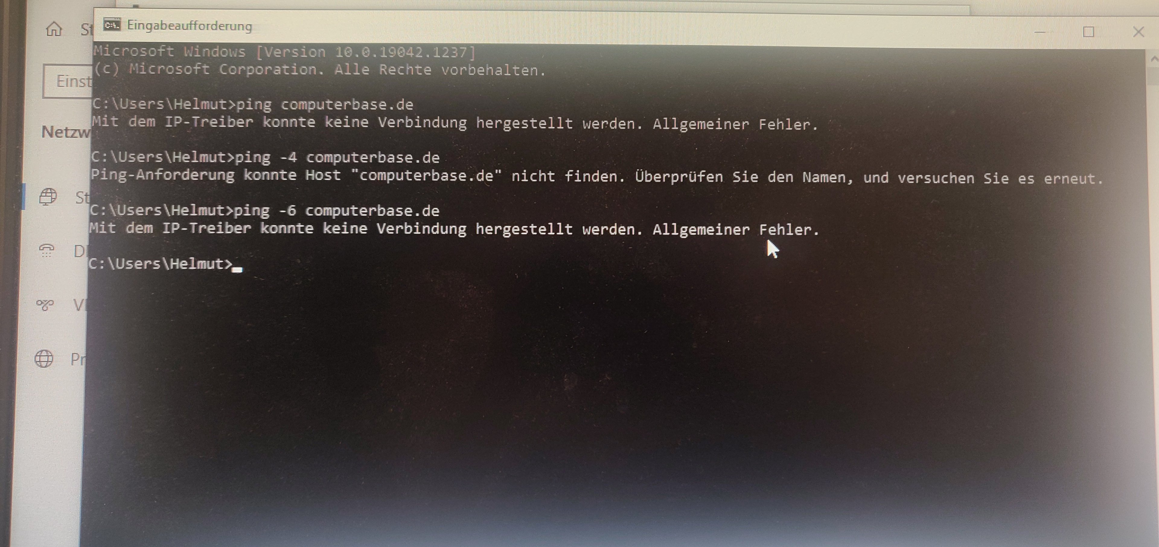

Lass mal im terminal je
ping -4 computerbase.de
ping -6 computerbase.de laufen
Reaktionen: Ti55879
Anbieter ist Telekom wenn ich richtig informiert bin ist es der Magenta Vertag wie meinst du Geräte und wie diese Verbunden sind?

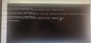

Die Pings habe ich gemacht 1 mal ohne den Netzwerk Adapter zu deaktivieren und aktivieren(also so dass ich auch keine Verbindung zu Google diensten habe) da zeigte er beide male das gleiche an und zwar konnte host nicht finden...
Mit deaktivieren und aktivieren sodass ich die Google dienste erreiche sagte er dann beim -6 Ping "Mit dem IP-Treiber konnte keine Verbindung hergestellt werden. Allgemeiner Fehler"

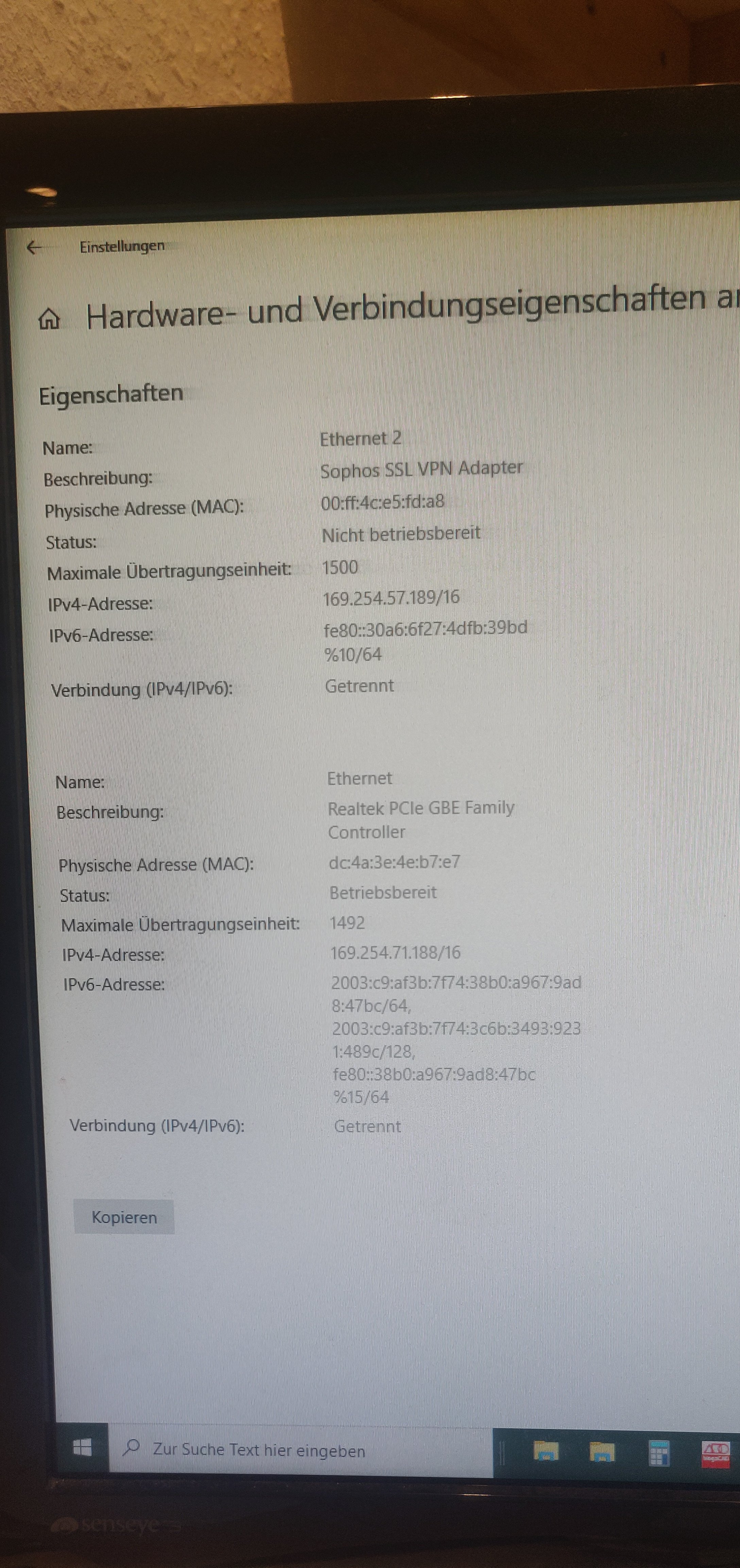

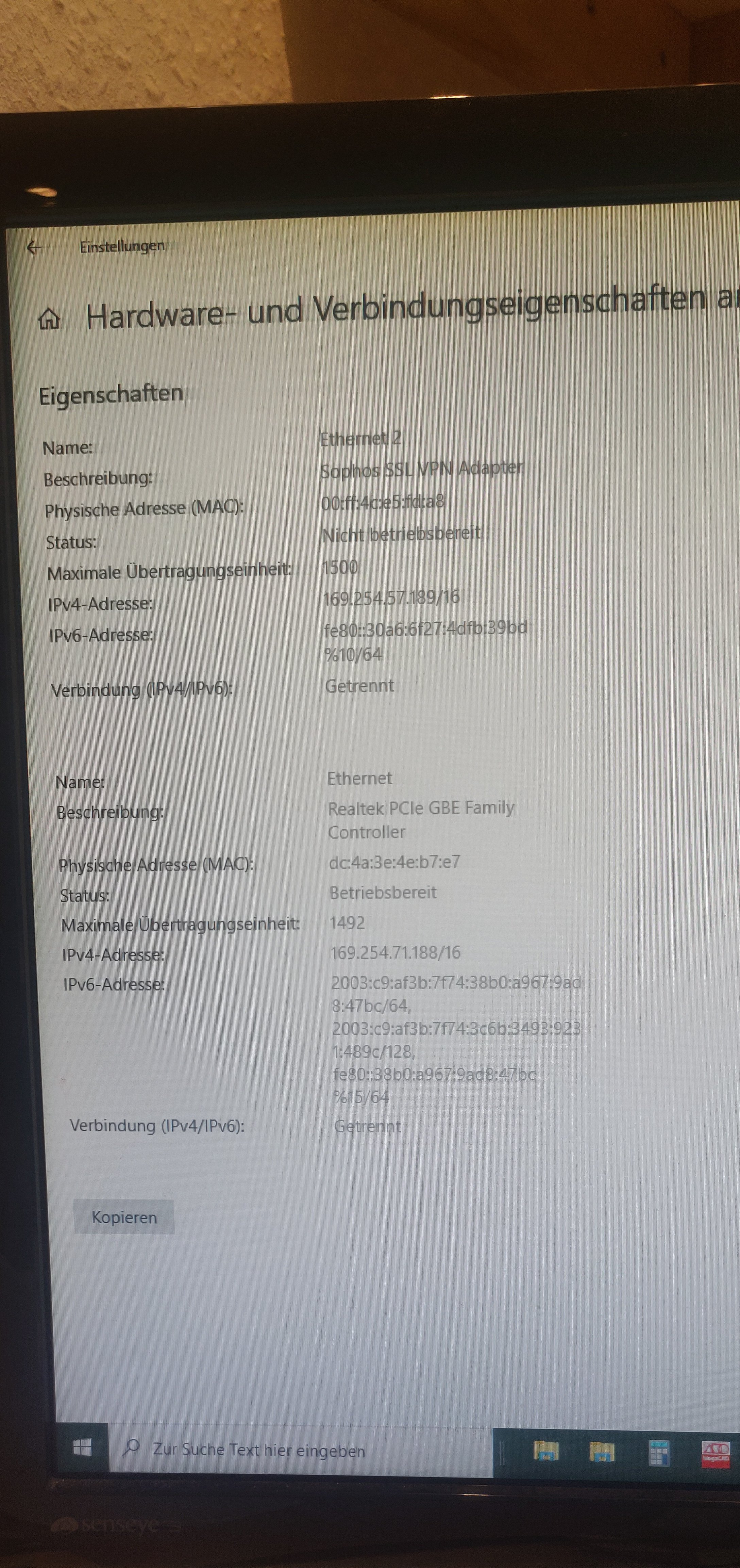

Habe auch von allem Fotos gemacht falls es weiter hilft
Was mich auch gewundert hat falls es irgentwie hilft dass in der Taskleiste das Lan symbol komplett verschwunden ist es nichts mehr da obwohl es in den Taskleisten einstellungen angestellt ist zeigt es auch nicht an dass kein Internet oder keine Verbindung da ist

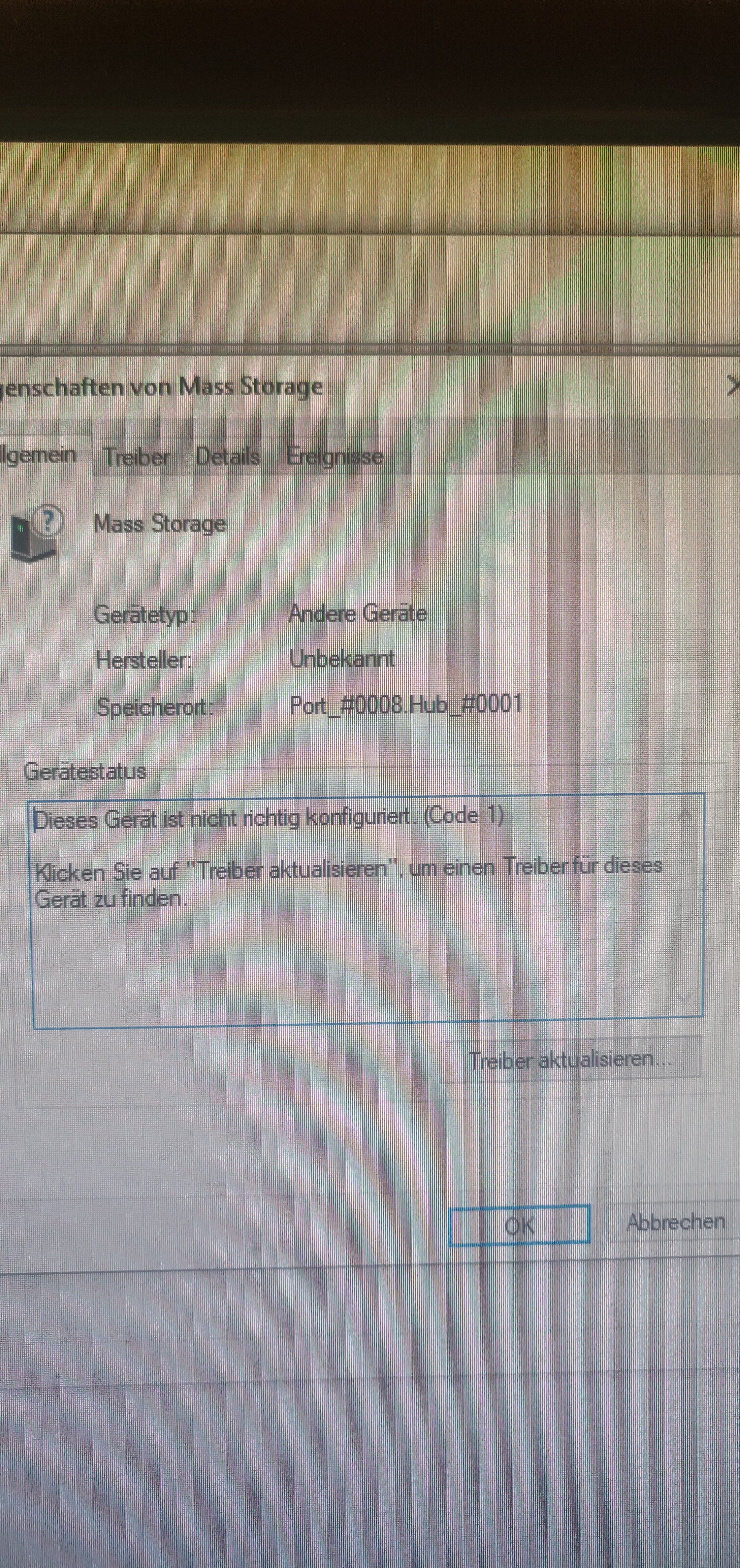

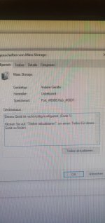

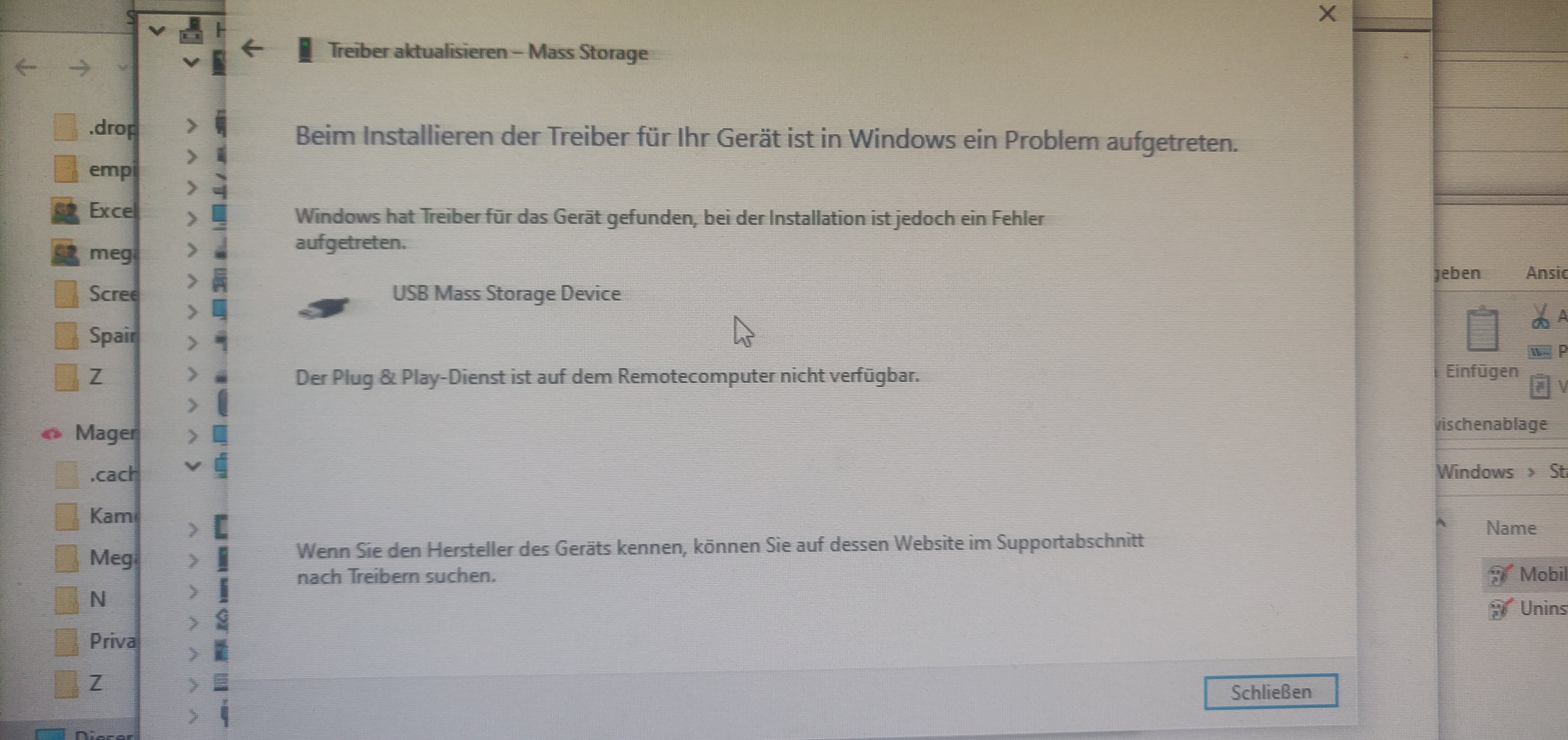

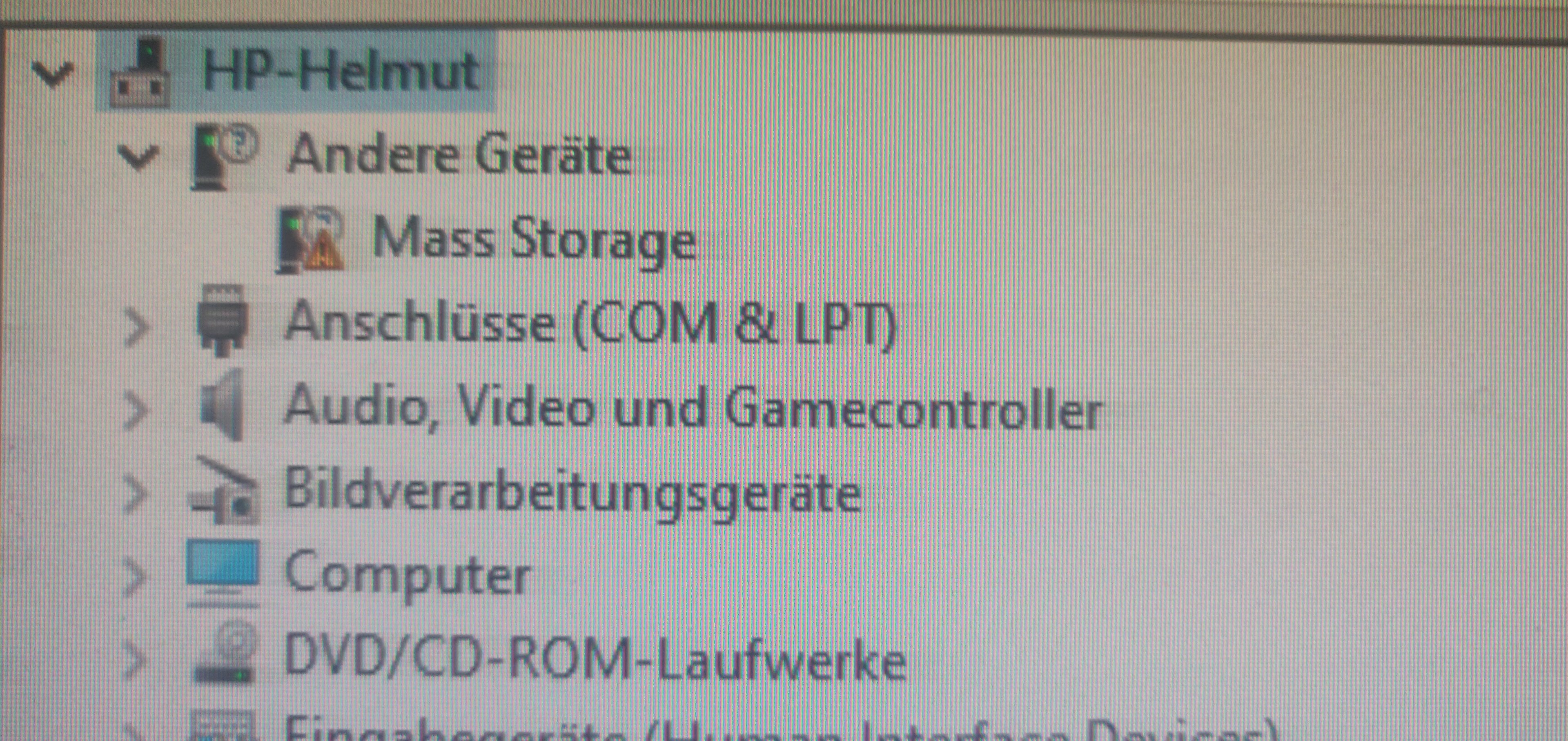

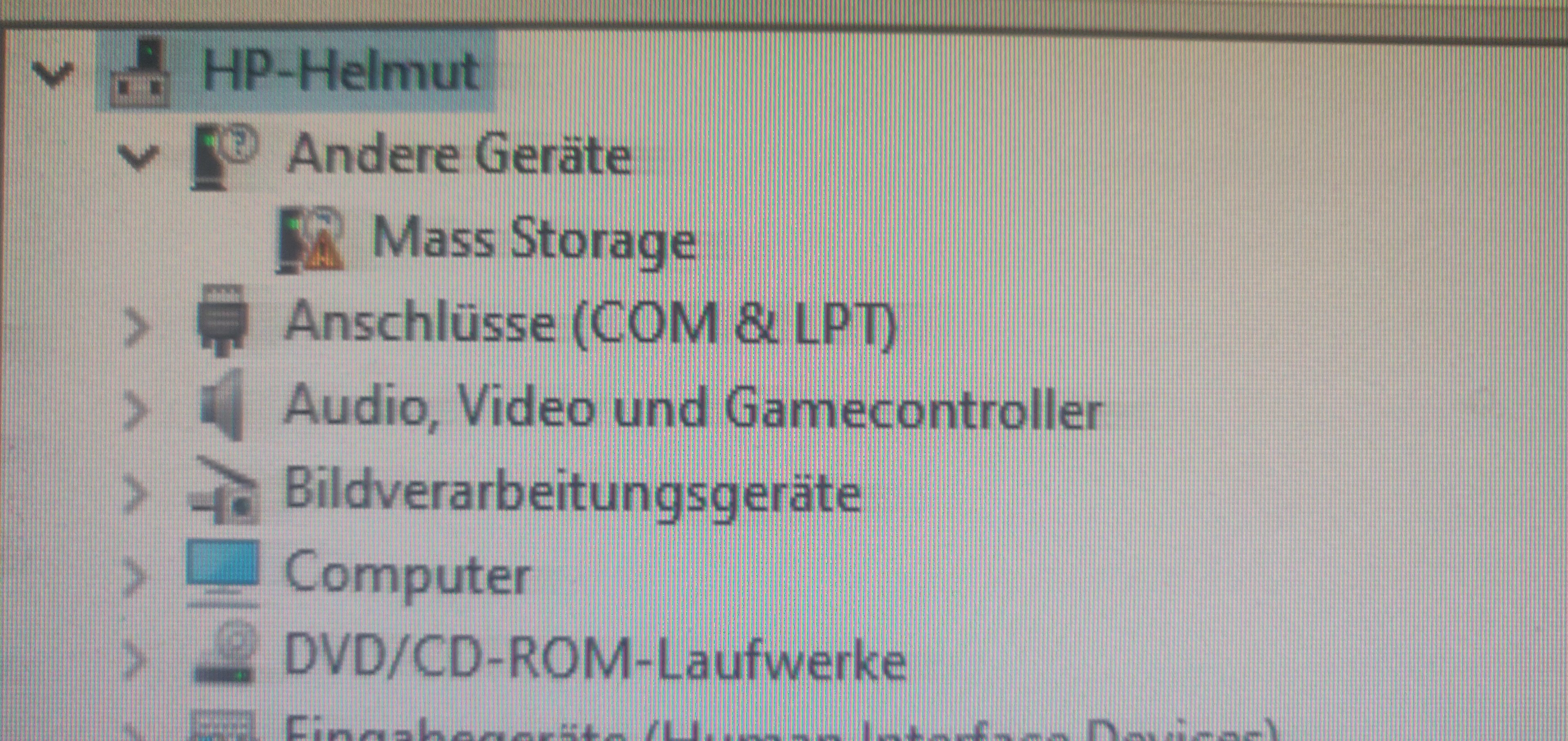

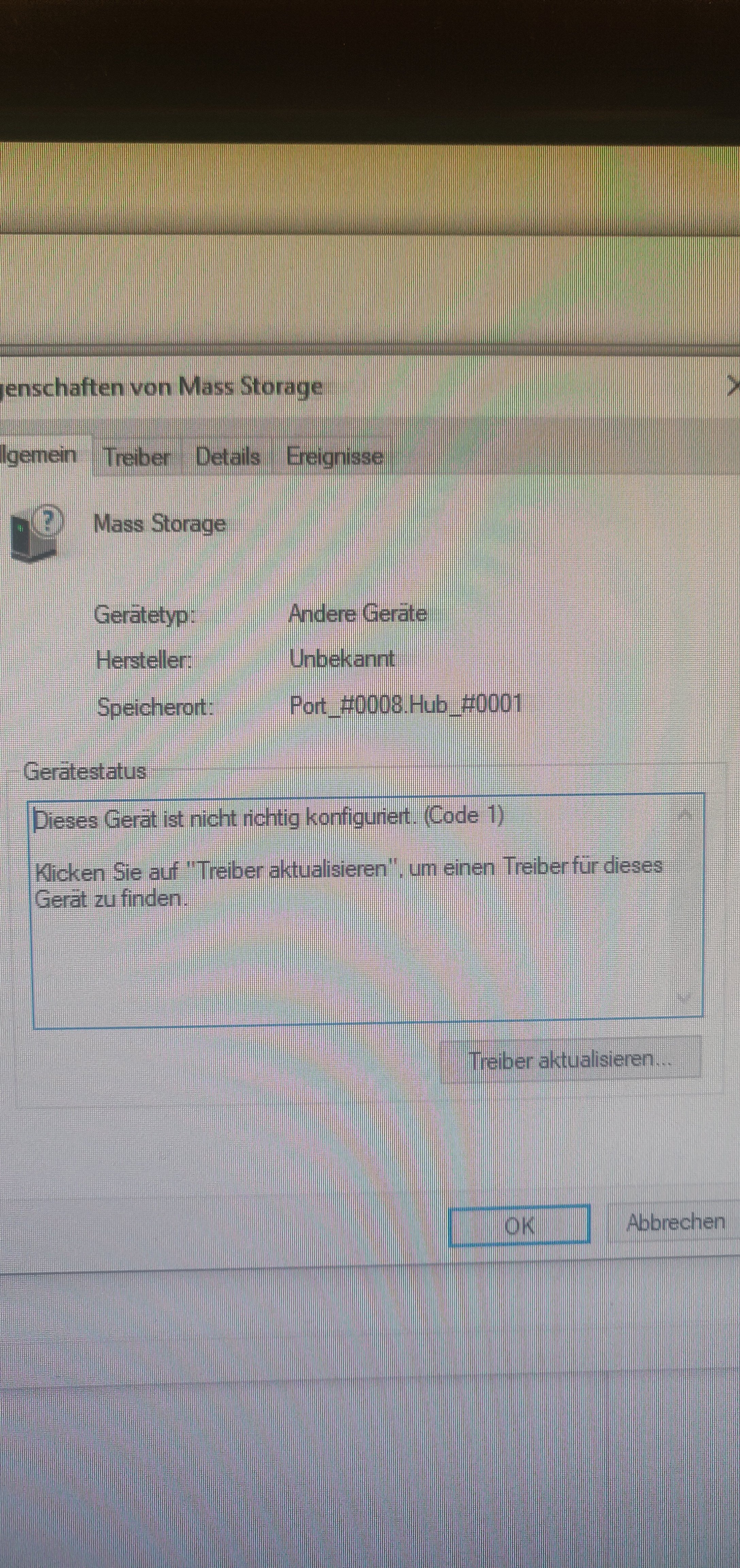

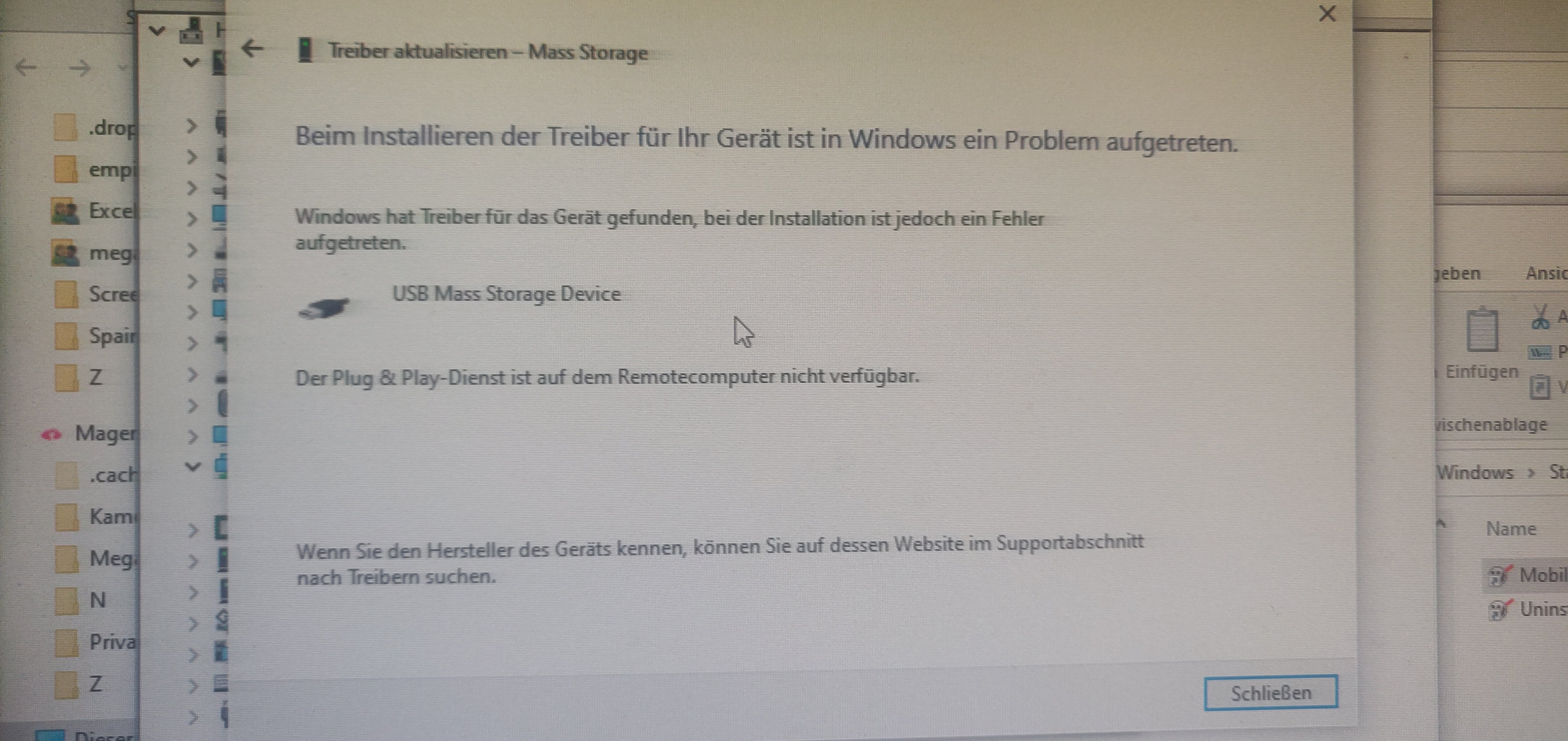

Das Problem ist ich bekomme warum auch immer bekomme ich das Programm nicht auf den PC ohne Internet denn er nimmt gerade weder USB Sticks noch Festplatte an da scheinbar die Treiber der Festplatten und USB Sticks nicht Stimmen will ich die Treiber aktualisieren dann sagt er mir dass Plug and play nicht verfügbar ist
Sieht dann so aus das ganze

Ja. Dir hat da irgendwas richtig gründlich das System zerlegt. Tuning und antiviren Programme sind da in erster Reihe was sowas angeht.
Oft ist windows neu installieren weniger arbeit als nach dem problem zu stochern
Reaktionen: Dr. McCoy
Dann danke ich euch für eure Hilfe werde ich dann die Tage Mal machen
