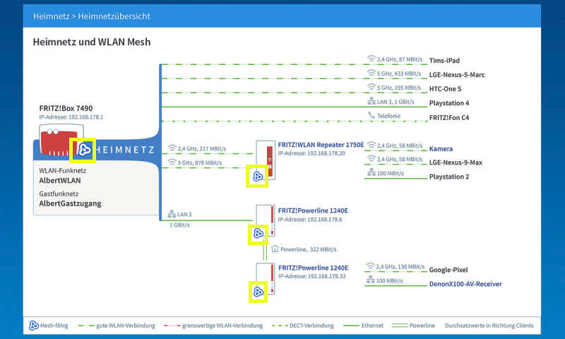

Fritz!Box - Mesh Übersicht:
Du kannst Dir auch aufs Smartphone die Fritz!WLAN-App laden und den Speed zum Repeater / zur Fritz!Box

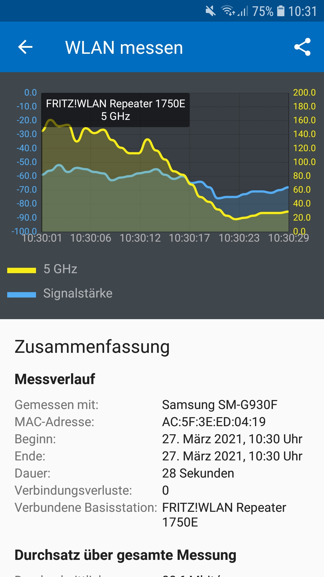

Hier kann man übrigens ganz gut sehen, wie stark das Internet sinkt, sobald ich die erste Stufe nach oben ins DG gehe...
Ich erlebe dasselbe. Im Flur im Dachgeschoss noch 3/4 Empfang aber sobald ich die Tür zu einem Raum eintrete, sofort 1/4 oder schlechter. Aber zum Glück habe ich 2 Stellen in diesem Raum gutes Internet (3/4 Empfang).
Geh mal langsam im ganzen Raum auf dem Boden durch mit dem Smartphone, vielleicht steigt dein Internetempfang enorm an bestimmten Stellen, dann an diesen Stellen den Repeater/FireStick hinlegen und mit dem Verlängerungskabel/HDMI-Verlängerungskabel zu der Steckdose/Fernseher verbinden.

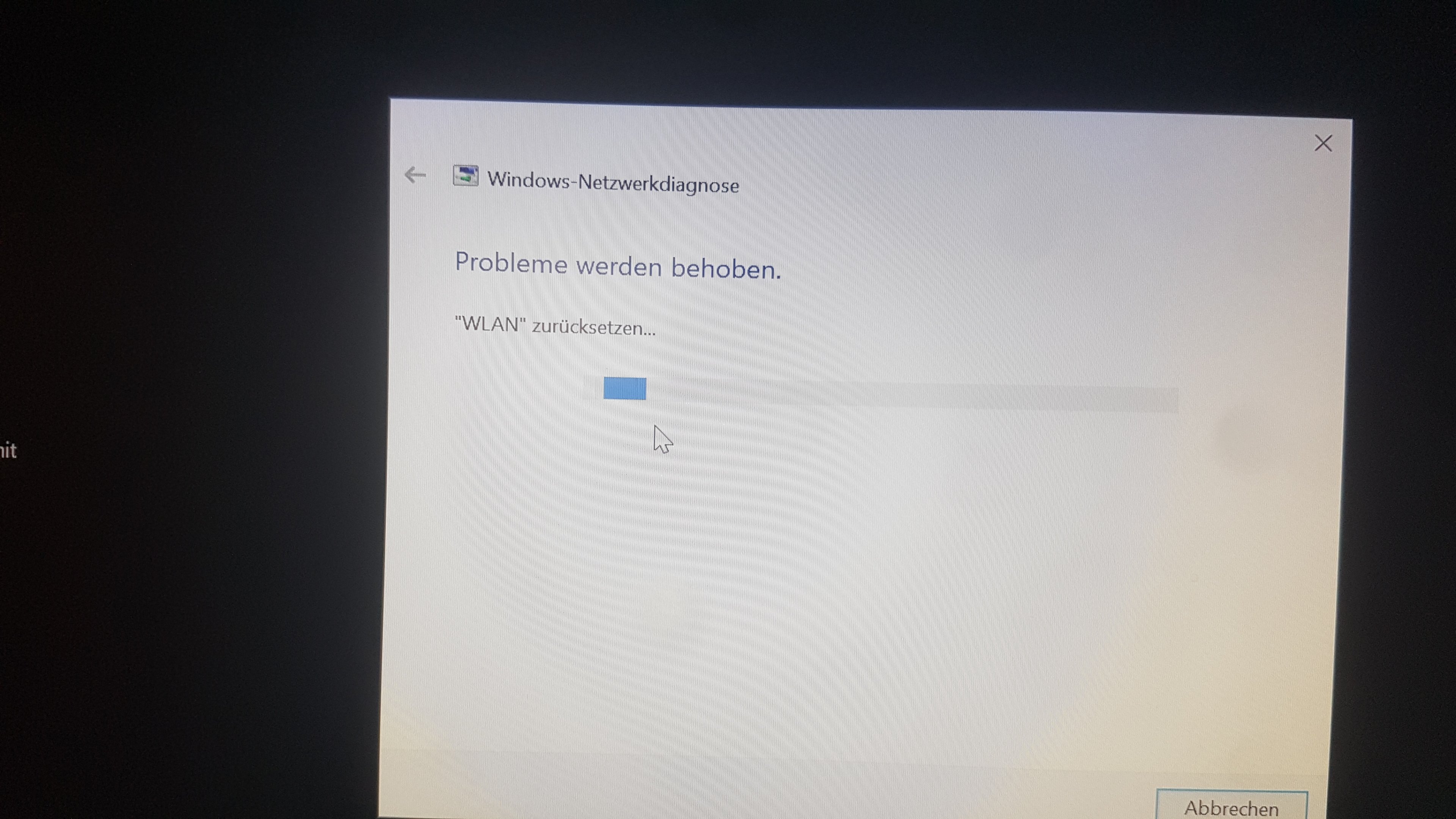

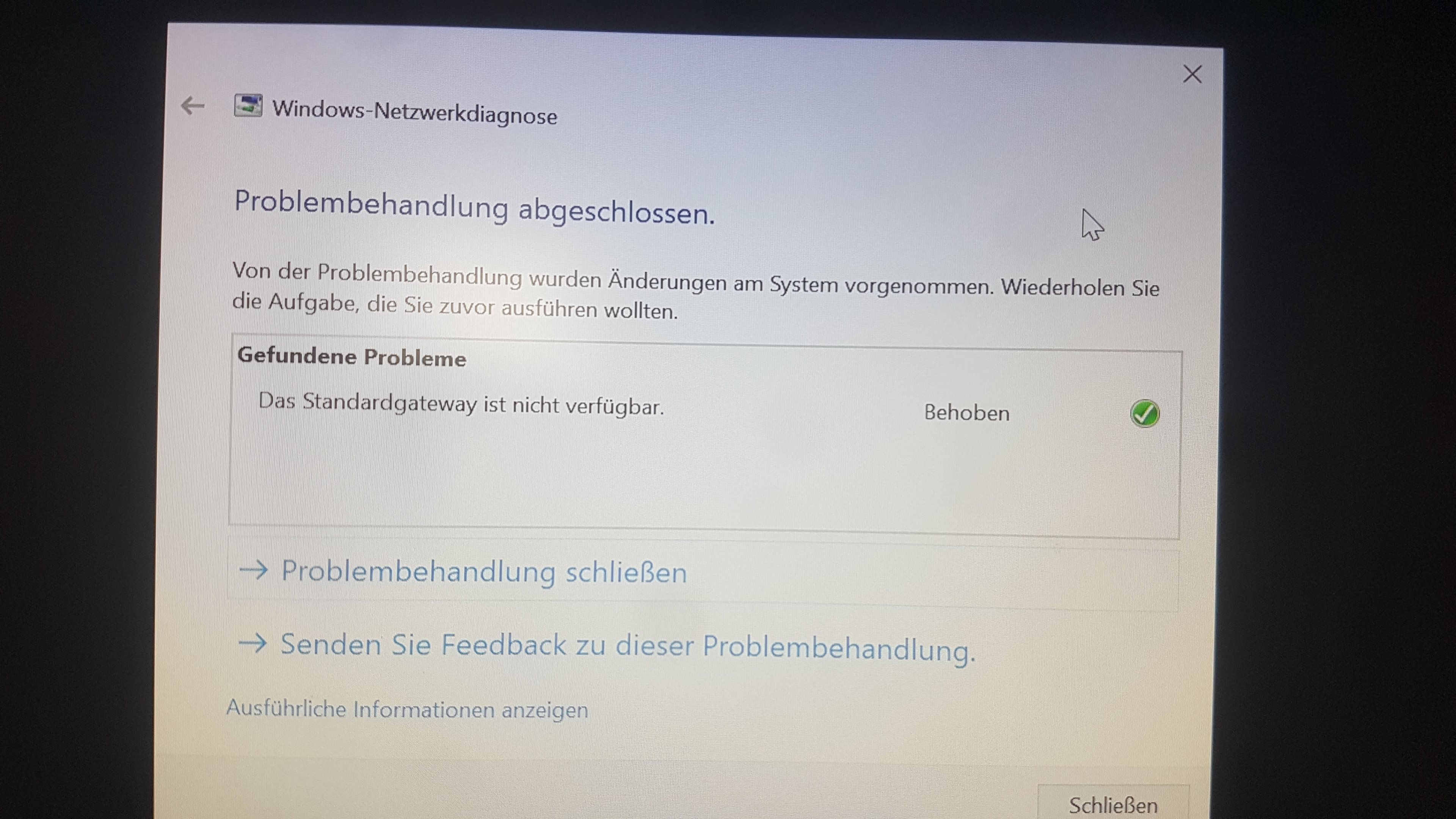

Okay, es ist leider überall so. Ich habe außerdem das Problem, dass das Internet auf dem PC komplett abstürtzt und ich dann eine Problembehandlung machen soll, jetzt gerade 2 mal hintereinander
(Falls es hilft: Ich habe den Wlan Adapter "Realtek 8812BU Wireless LAN 802.11ac USB NIC")
