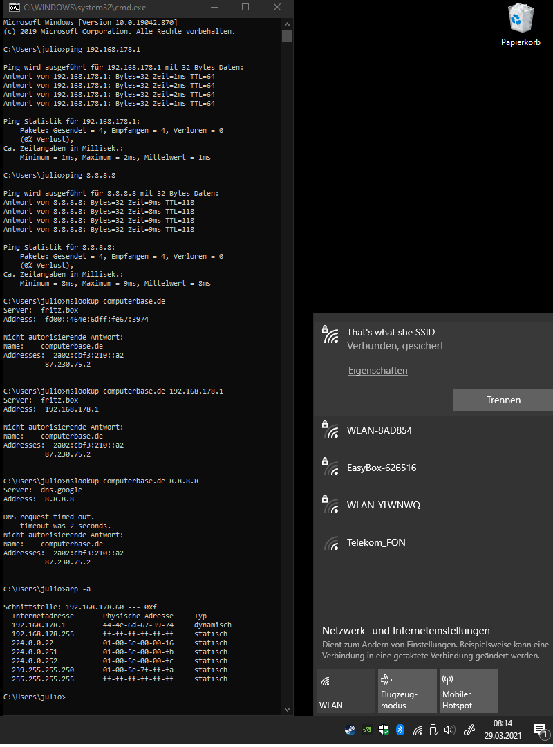

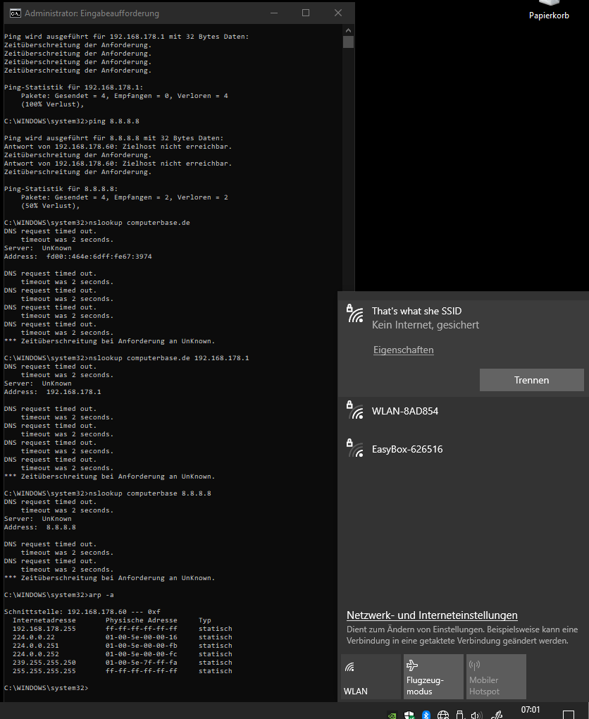

Bitte mal folgende Funktionstests im funktionierenden und im Fehlerfall machen und Ergebnisse als Screenshots posten - und kennzeichnen welcher Fall das jeweils war:
Start --> cmd
--> ping 192.168.178.1
--> ping 8.8.8.8
--> nslookup computerbase.de
--> nslookup computerbase.de 192.168.178.1
--> nslookup computerbase.de 8.8.8.8
--> arp -a
Reaktionen: julion1337
Mit Fehler:
Ohne Fehler:
Reaktionen: cartridge_case
Teste den besagten pc mal mit einem Lan Kabel um einen defekt des wlan Adapter auszuschliessen. Oder einer suboptimalen Positionierung des Router/pc bezüglich wlan Empfang

Hab jetzt auch noch getestet ob ein Repeater etwas nützt (negativ, gleicher Fehler).
Ich versuch als nächstes noch eine neue PCI-Wlan Karte. Vllt ist meine + dem Wlan Usbstick ja beides defekt.
cartridge_case schrieb:
Ne, das ist allgemein komisch. Er will angeblich im WLAN sein, erreicht aber nicht mal die Fritz!Box, also den Router. Oder was ist da noch zwischen Router und deinem Rechner?
Zwischen Wlan und Router befinden sich 2 Wände. Die Signalstärke ist immer gewesen bisher. Ich habe auch versucht den Wlan-Stick mittels USB verlängerund (1,5 Meter) zu Tür hinaus zu legen. Dadurch befindet sich nichts mehr zwischen Router und Wlan. Das Problem scheint weiterhin zu bestehen aber seltener aufzutreten. Ich verusche es weiterhin so
Habe außerdem versucht meine Smartphone als Wlan Hotspot zu verwenden. Das funktionierte ohne Probleme
