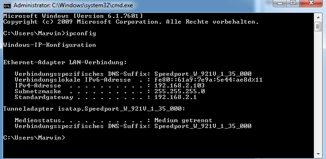

öffne mal die cmd.exe und Tippe dort ipconfig mal ein und mache mal davon einen Screenshot

Hier der Screenshot, siehe Anhang

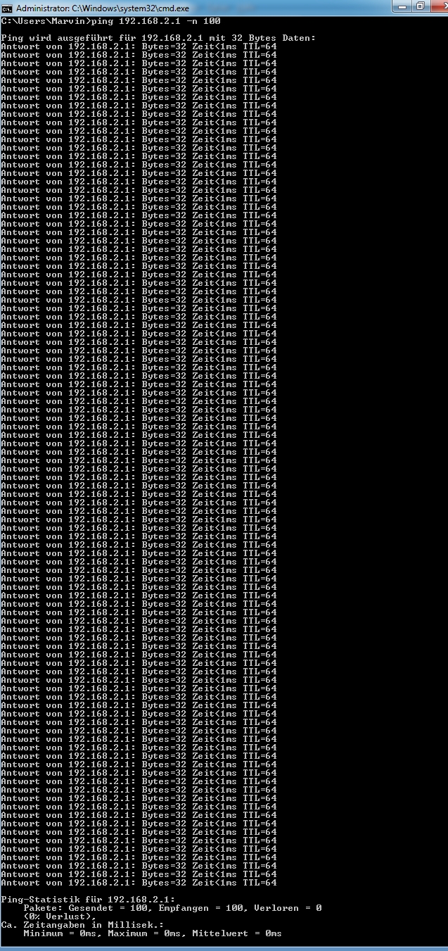

mache mal ping 192.168.2.1 -n 100
und Poste dannach nochmal einen Screen

okay, habe ich gemacht, siehe Anhang.
Wie gesagt, es geht ca. eine Stunde alles gut und dann für 5 Minuten extremer Ping, so dass nichts mehr geht, dann wieder normal.

Re
ja ist alles ok soweit
mache diesen Test nochmals wenn das Problem wieder auftrit
wenn du wärend der Störung auch wieder <1ms hast , dann liegt es schonmal nicht am Router
mfg.

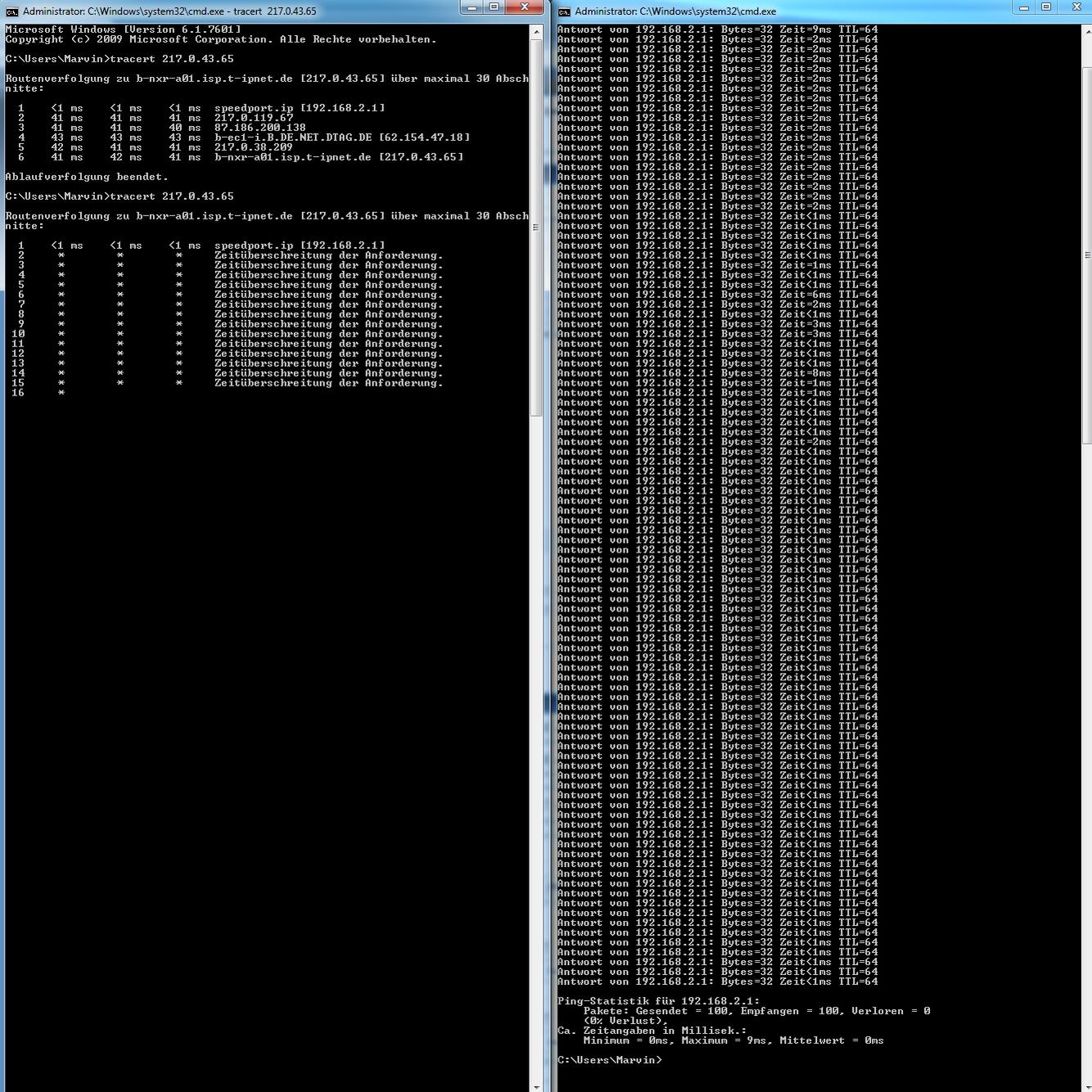

Ok, dann schau doch mal auf dem Speedport nach welche IP-Adresse als Primärer DNS-Server eingetragen ist.
Dann im DOS-Fenster einen
C:\tracert dns-ip-adresse
machen wenn's normal und wenn's langsam läuft.

So, jetzt war wieder für 5 Minuten ein Lag und ich den "DNS Tracer" und "Ping 192..." gemacht, schaut mal in Anhang.
War eben ingame, da man hier den Ping am besten "überwachen" kann, er schnellte innerhalb von wenigen Sekunden auf 4096 hoch, dann Verbindungsabbruch ingame.

hmm die Router Pings waren aber auch diesmal höher
