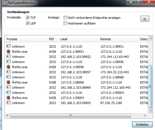

Okay, mit dem Tool konnte ich beobachten, dass ich um die 410 kb/s Upload habe, wenn der Ping explodiert, also liegt es am Desktop-PC !!! Jetzt muss ich nur rausfinden, welches Programm dafür verantwortlich ist, könntest du mir dabei evtl. noch helfen bzw. einen Tipp geben wie ich das am besten mache?
- Dez. 2010
- 422

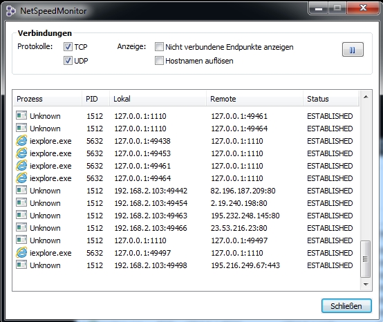

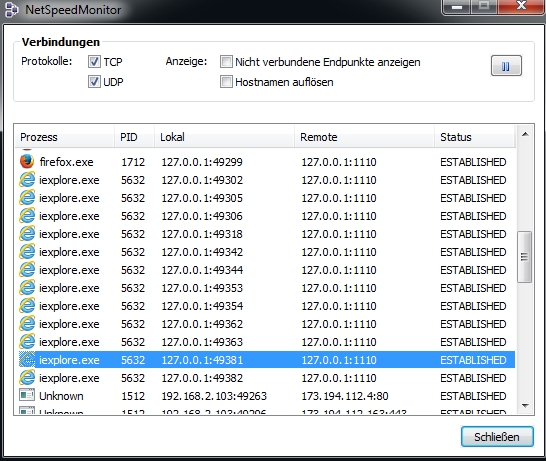

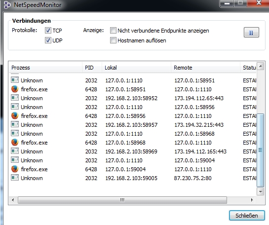

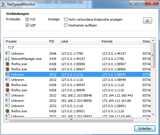

genau, bei mir sind hier ganz viele "unknown" Dinge drin, aber ich kann hier ja nicht anzeigen lassen, welches Programm wieviel Traffic verursacht, damit ich ausschließen kann, weiß du was ich meine?
EDIT: Habe den Übeltäter gefunden: Samsung Magician !!!!

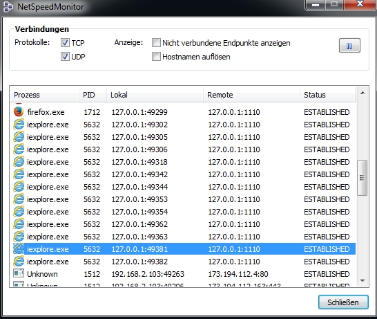

Ich hab das Tool von TP555 verwendet und damit integriert ist eine Anzeige in der Taskleiste über die aktuelle Down- und Up-Rate. Ich habe meinen Rechner zwei mal neugestartet und beobachtet, dass die komplette Upload-Bandbreite ausgenutzt wurde, wenn ich wieder im Windows war. Habe dann in dem Tool unter Verbindungen geschaut und zusätzlich zu Firefox und "Unknown" tauchte Samsung Magician auf, habe das beendet und Upload war sofort wieder bei 0.
Ich habe leider keine Ahnung was das Tool da uploaded. Das ist die Software für die SSD (Samsung Evo)

Ne, gar nichts. Das einzige was ich mal hatte war ProxTube zum Entsperren von Youtube Videos, habe ich aber deinstalliert, weil es nicht funktioniert hat
