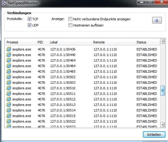

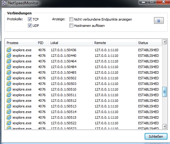

Internet -> stündlich mega Ping und Verbindungsfehler
da sieht es wie folgt aus, siehe Anhang

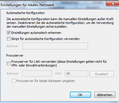

Re

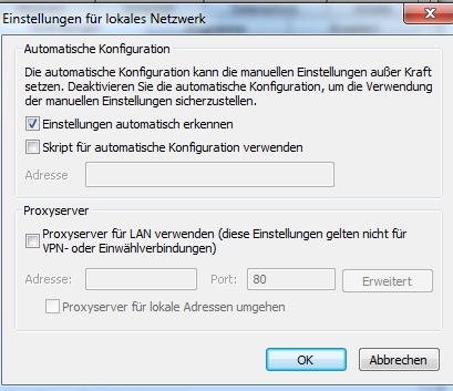

Enterne mal das Häckchen bei Automatische Einstellungen und wieder hole den Test mit Net Speed Monitor nochmals
mfg.

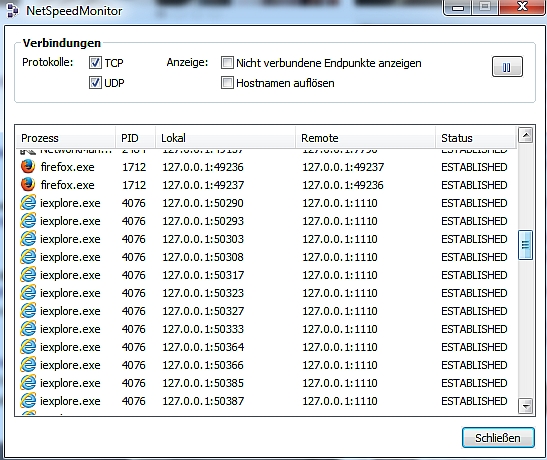

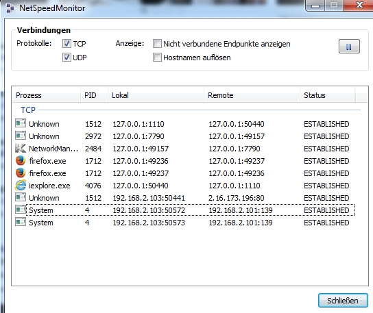

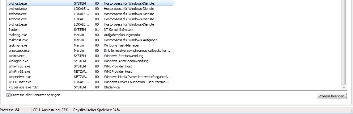

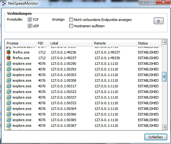

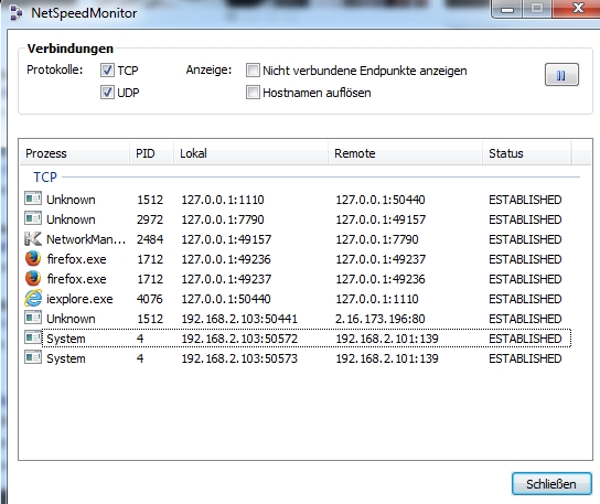

Also eine IP, die mit 87 anfängt gibt es nicht. Am Anfang wieder tausend Verbindungen drin und auf Screenshot 5 zeigt die Situation nach vllt. 30 Sekunden an

Re
auf jedenfall irgend welche Schadware die den Traffic Local ausgibt , also ne arte Proxy Server aber ein Böser

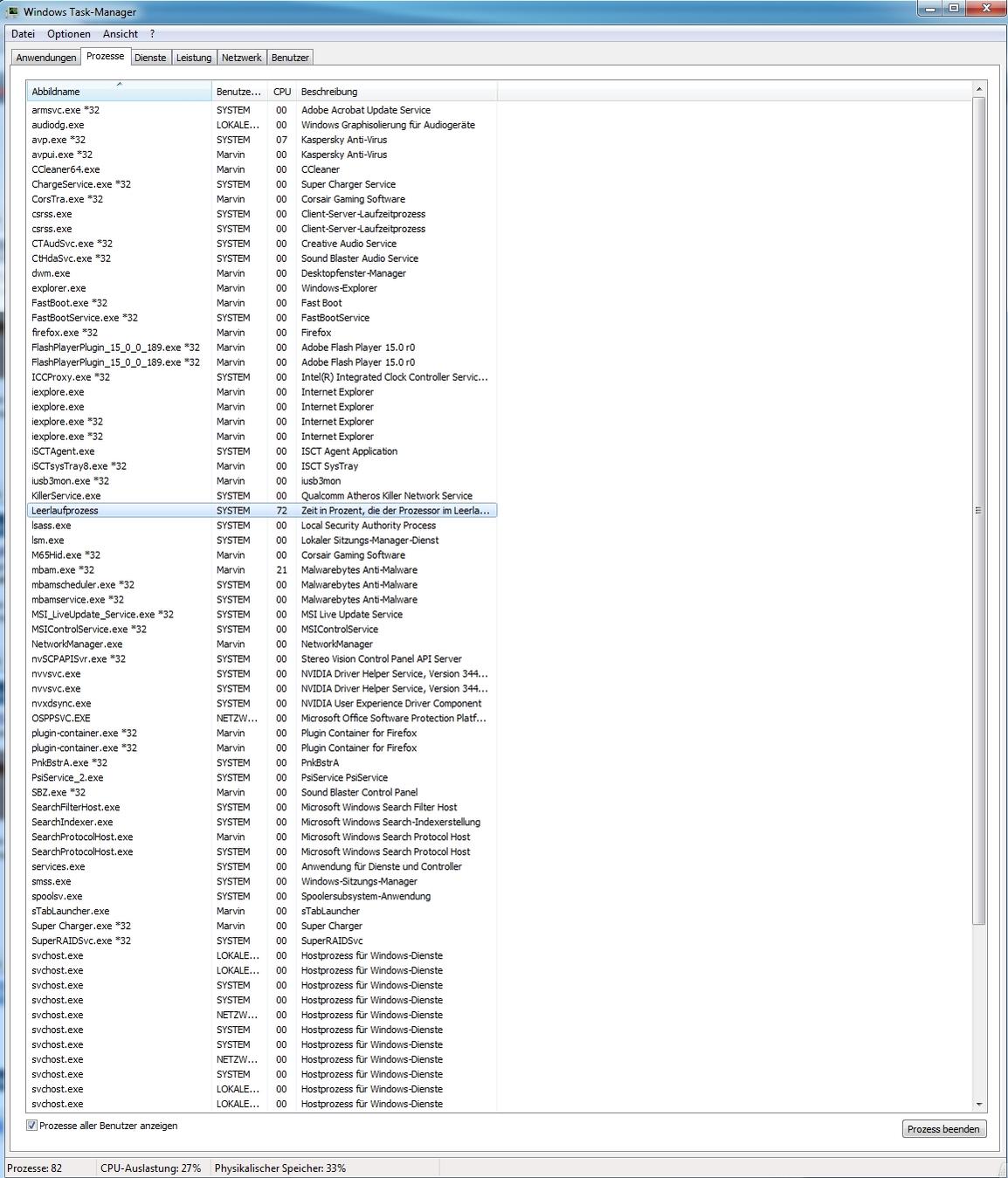

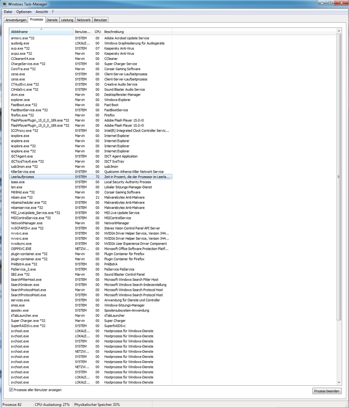

Öffne mal den Task Manager und mache dann mal nen Screen von
mfg.

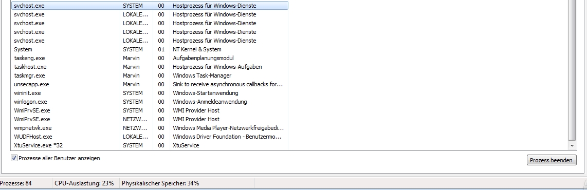

hmmm hört sich ja nicht gut an, anbei die Screenshots. Habe auch unmengen an Prozessen am laufen...
wie krieg ich die Prozesse entschlackt?
Fastboot ist eine Anwendung von meinem Mainboard MSI

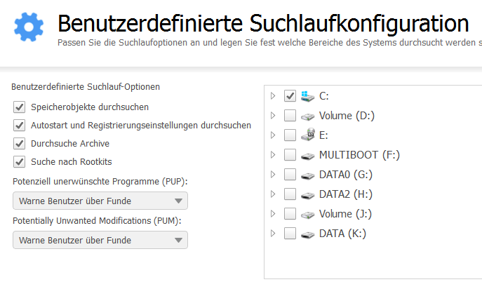

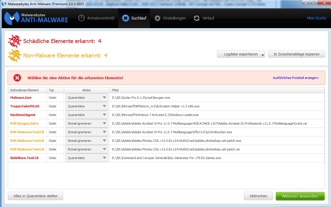

So, Suchlauf ist durch, hier das LOG sowie im Anhang ein Screenshot.

Guten Morgen
Ich würde einmal diese Dateien runter schmeißen:
Malware.Gen, E:\JDL\Guitar Pro 6.1.5\crack\keygen.exe, , ,
Trojan.FakeMS.ED, E:\JDL\Microsoft\KMSmicro_4.0\Activation Helper v1.5 x86.exe, , ,
Hacktool.Agent, E:\JDL\Microsoft\Windows 7 Activator2.2\Windows Loader.exe, , ,
PUP.Keygen.Intro, E:\JDL\Adobe\Adobe Acrobat XI Pro 11.0.7 Multilanguage\4CB.R34d3r.1107\Adobe.Acrobat.XI.Professional.v11.0.7.Multilanguage\Crack.rar, , ,
PUP.RiskwareTool.CK, E:\JDL\Adobe\Adobe Acrobat XI Pro 11.0.7 Multilanguage\Xf0rc3.K3yG3n\KeyGen.exe, , ,
PUP.RiskwareTool.CK, E:\JDL\Adobe\Adobe.Photos.CS6.v13.0.Ex.LS4.Multi\Crack\adobe.photoshop.cs6-patch.exe, , ,
PUP.RiskwareTool.CK, E:\JDL\Adobe\Adobe.Photos.CS6.v13.0.Ex.LS4.Multi\Crack\adobe.photoshop.cs6-patch.rar, , ,
Die brauchst du ja nicht mehr ;)
