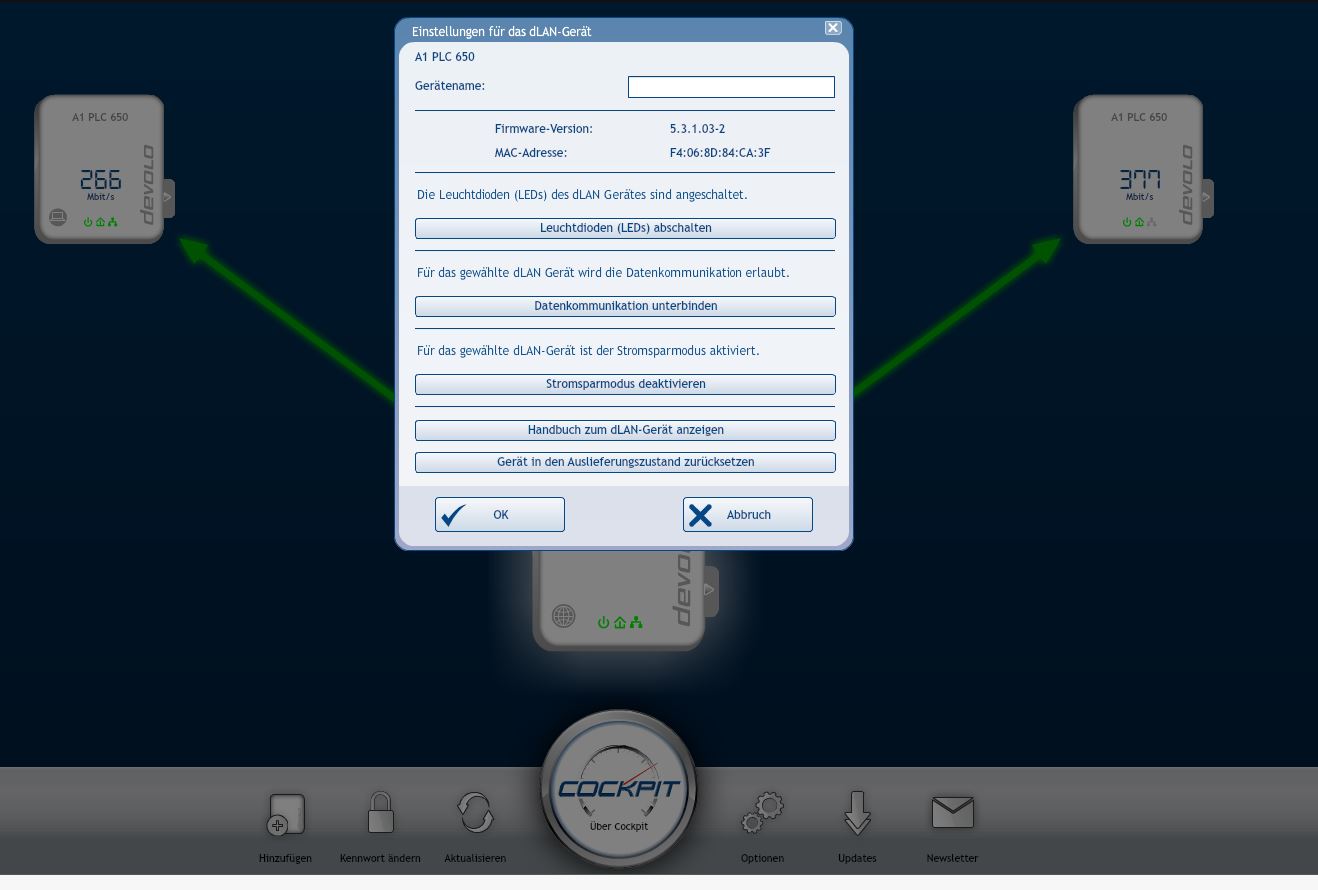

Ok habe das Programm gestartet und das hier kam dabei raus
260 Mbit/s
Der Unterschied ist ungewöhnlich groß . Bitte mal einen tauschen und nochmal mit Cockpit prüfen.
Liegen beide jetzt bei ca. 260Mb/s in beiden Richtungen, ist der entfernte defekt.
Wenn nicht, den entfernten wieder einstecken und den anderen tauschen.

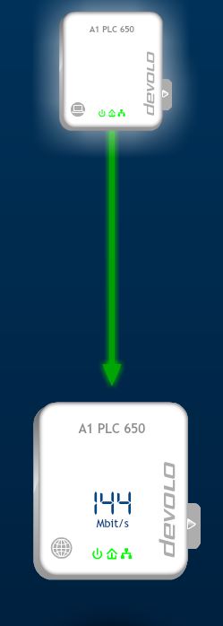

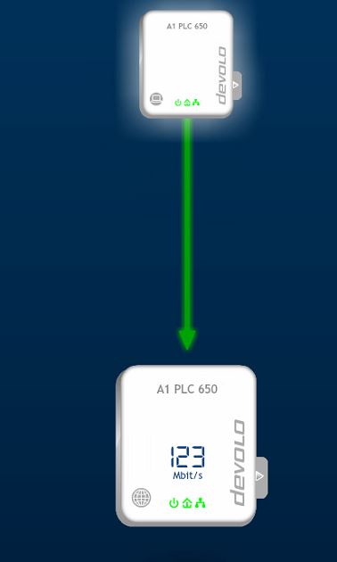

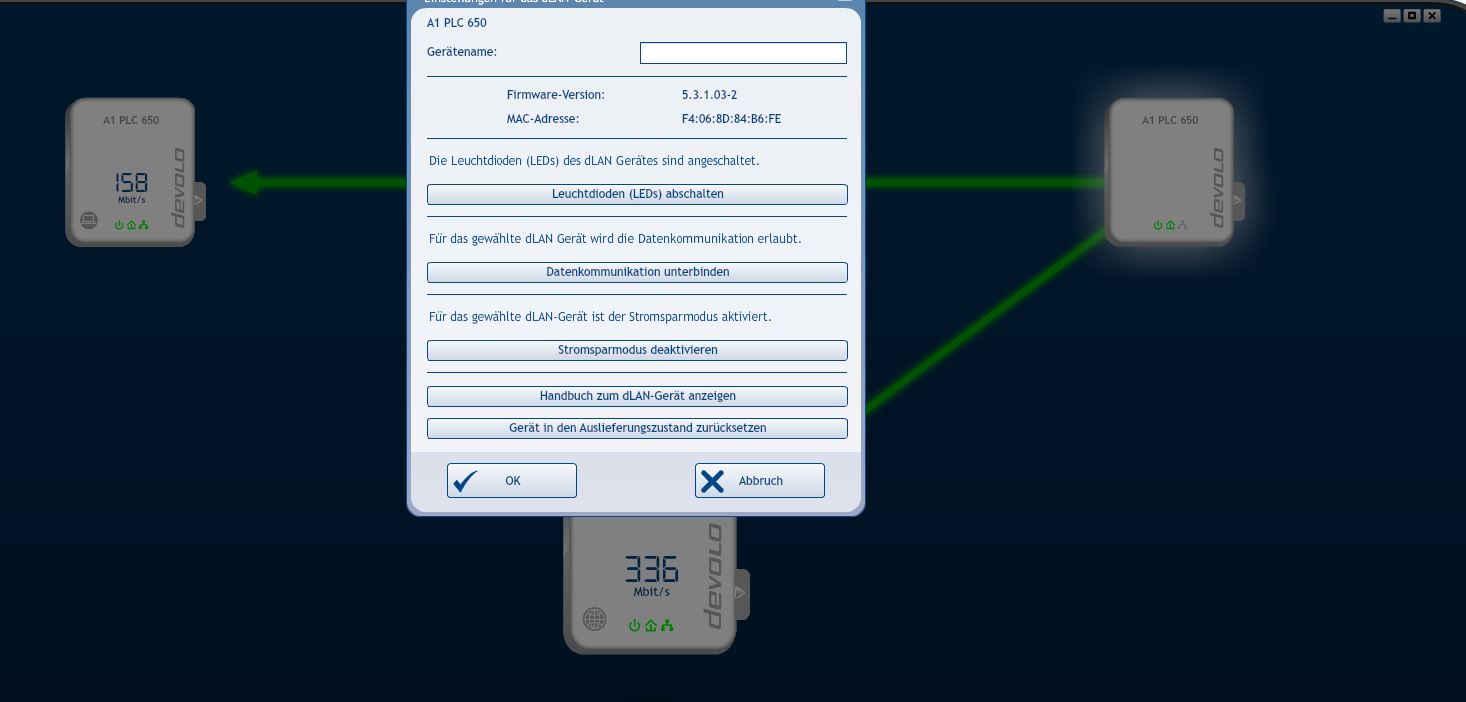

So ich habe nun einfach mal alle 3 an die Dosen in der Wohnung gesteckt und bin zu folgendem Ergebnis gekommen
Ich bin mir nicht ganz sicher was das nun bedeuten soll..
Das mittlere Gerät kann an beide Geräte mit hoher Geschwindigkeit senden.
Das linke Gerät schickt an beide Geräte langsam.
Und das rechte Gerät kann nur zu dem mittleren Gerät.
Soll das heißen das Linke Gerät ist defekt?
Betätige zuerst die Updatefunktion (ganz unten im Cockpit-Fenster), um die aktuelle Firmware zu installieren.
Dann schließ mal nur 2 Adapter an die Steckdosen an, die du auch später nutzen willst !
Und dann such dir die 2 Adapter aus (durch Vertauschen, wie von mir vorgeschlagen), die eine hohe und stabile Datenrate haben.
Und bitte zeige auf den Bildern nur die Datenrate - nicht das Eigenschaftenfenster !

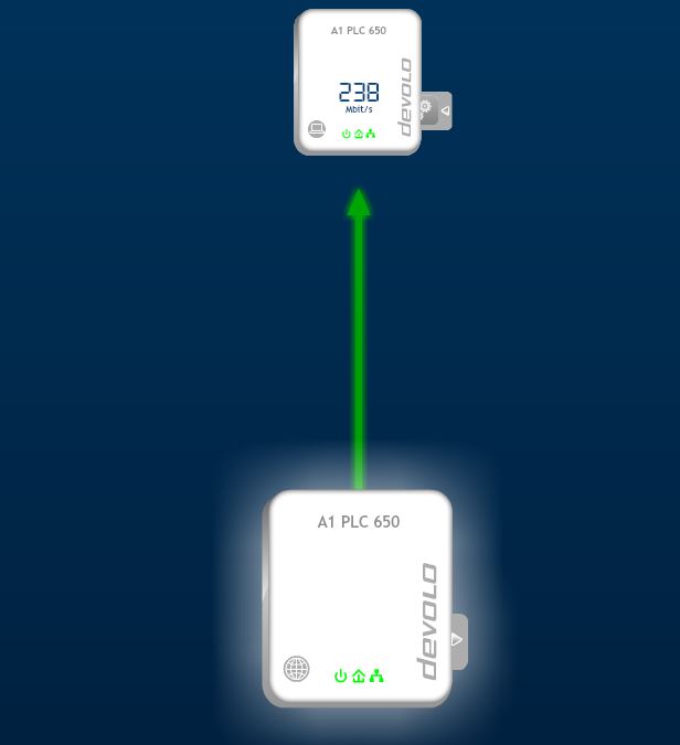

Es scheint so als ob alles was reinkommt ins Büro bis zu 230Mbit/s erreichen kann.
Aber alles was rausgeht aus meinem Büro wird durch irgendwas auf ~140Mbit/s limitiert.

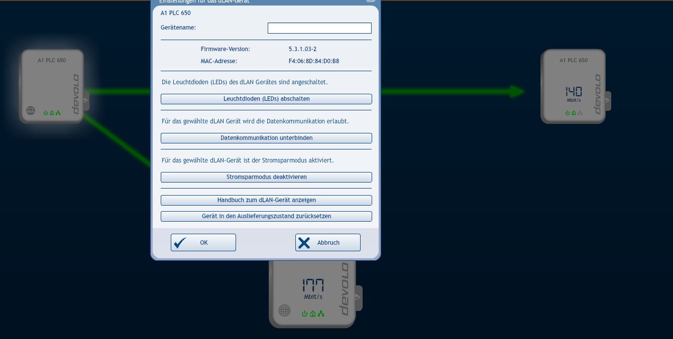

Ich habe noch eine Steckdose im Büro und dort habe ich nun den dritten Adapter angeschlossen.
Dieser sendet noch langsamer Daten ins Wohnzimmer (74Mbit/s) empfängt auch langsamer(196Mbit/s)
Hier die aktuellen Screenshots
Es ist ganz egal wo welcher von den drei Adaptern eingesteckt is, es werden immer die selben Geschwindigkeiten erreicht.
