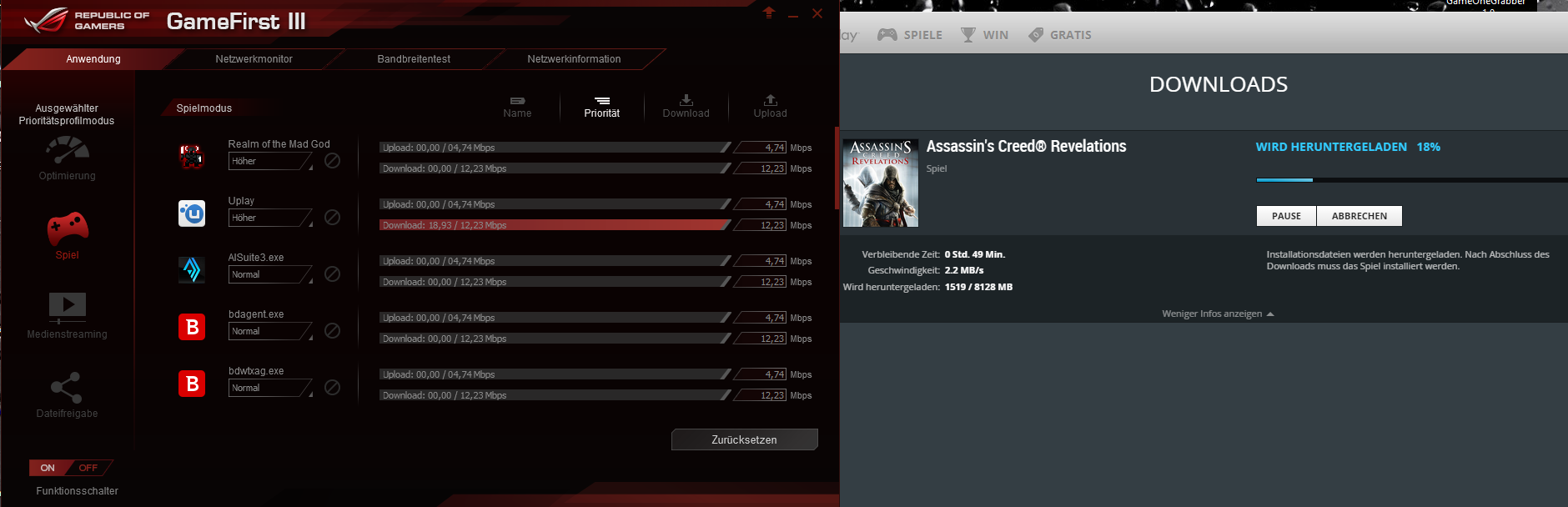

Moin,
Mir ist aufgefallen das ich meines erachtens eine zu langsame download rate habe.
Ich sitze im Keller mit meinem Pc und bin per TP-Link stecker in der steckdose mit dem router im ersten Stock verbunden.
Wir haben bei der telekom eine VDSL 25 verbindung. also sind ma maximal 25 mb drinnen.
Nun lade ich aber bei steam immer nur mit 2,8 MB runter genererell immer ca mit 2,8. Ganz selten ist es schonmal auf 4-5 oder einmal sogar auf 12 MB gegangen kurzzeitig. Also geht ja eigentlich mehr.
Gerade eben lade ich bei Uplay wieder etwas herrunter mit 2,8 aber ein anderes Programm sagt Uplay zieht 12 ;B an Download. Aber wie kann das sein 12 MB ziehen und 2,8 Mb kommen an ??
Könnt ihr mich da mal aufklrären

2.8MByte/s * 8 = 22,4MBit/s. Passt also.
Du hast VDSL25, das sind 25mbit, nicht MB. 25mbit sind ~3 Megabyte pro Sekunde. Dazu kommt, dass du ein möglichst hoch übertragendes Powerlan verwenden solltest, also mindestens 500mbit. Nur dann kannst du davon ausgehen, das Störungen und Leitungseinflüsse weitgehend ausgemerzt werden.

Er hat doch garkeinen Datenverlust. UPlay ist einfach nur etwas langsamer, stellt also wohl weniger Kapazität für einen Download bereit. Steam zeigt 2.2MByte/s an und der TE sagt, er zieht meist mit 2.8MByte/s, was völlig ok ist.
