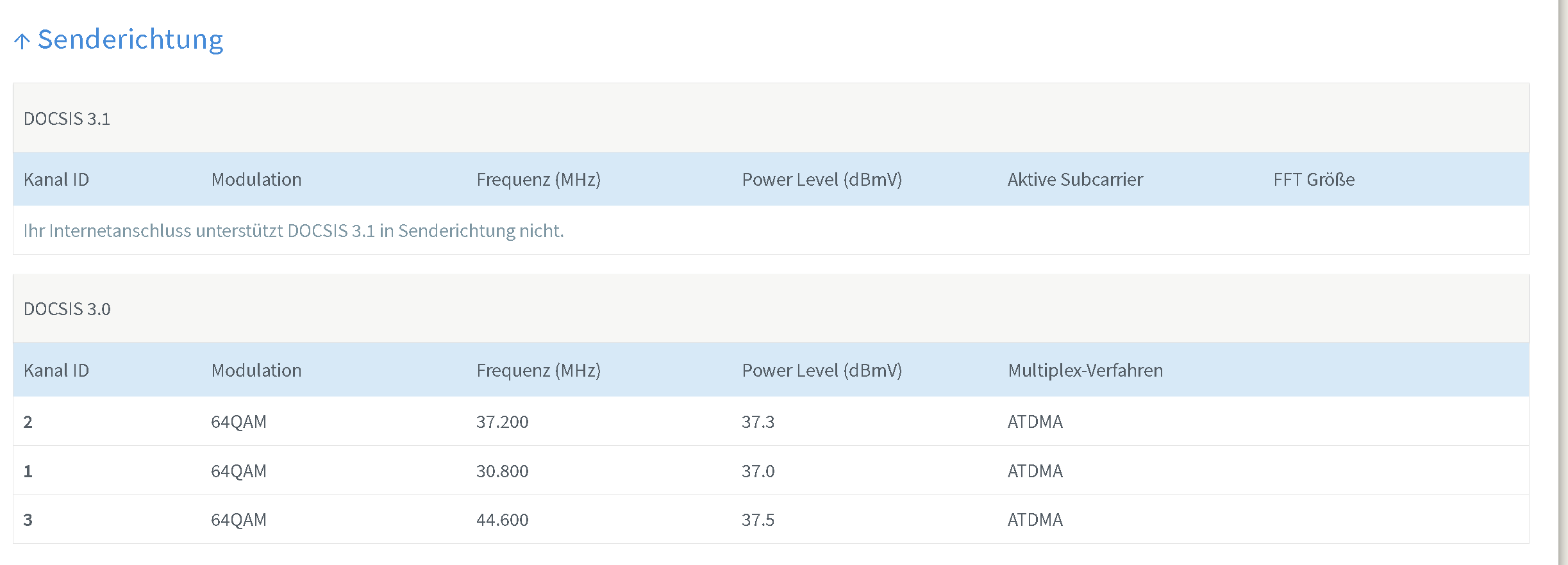

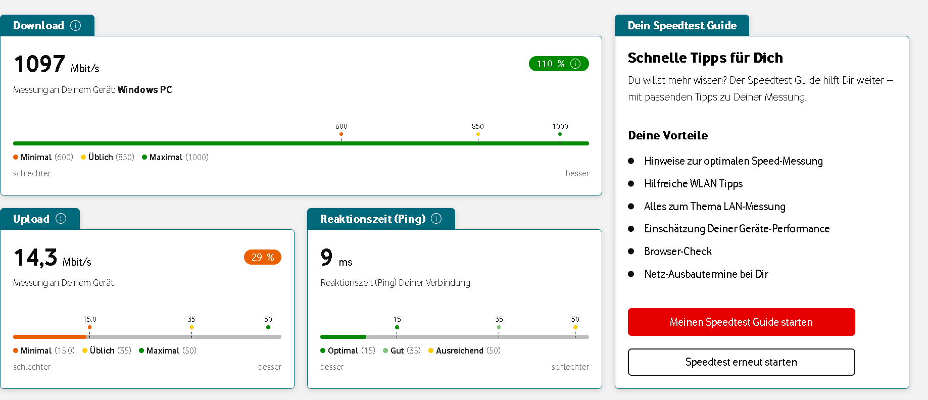

Dein Upload sieht Kacke aus.
Wenn da zuviele Fehler auflaufen kommen halt DNS Anfragen nach draussen bescheiden durch. Und daraus kann es zu dem Verhalten kommen wie bei Dir.
Was sagt der Provider zu dem schlechten Upload?
Der Download sieht ja in Ordnung aus.

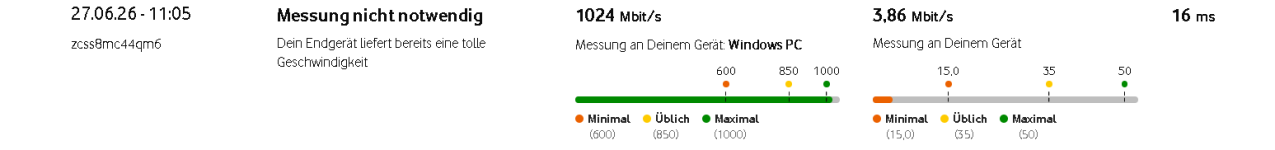

Hast du dir Bilder angeschaut die gepostet wurden?
Da wo 1000 Mbit ankommen aber nur 4 Mbit zurück...

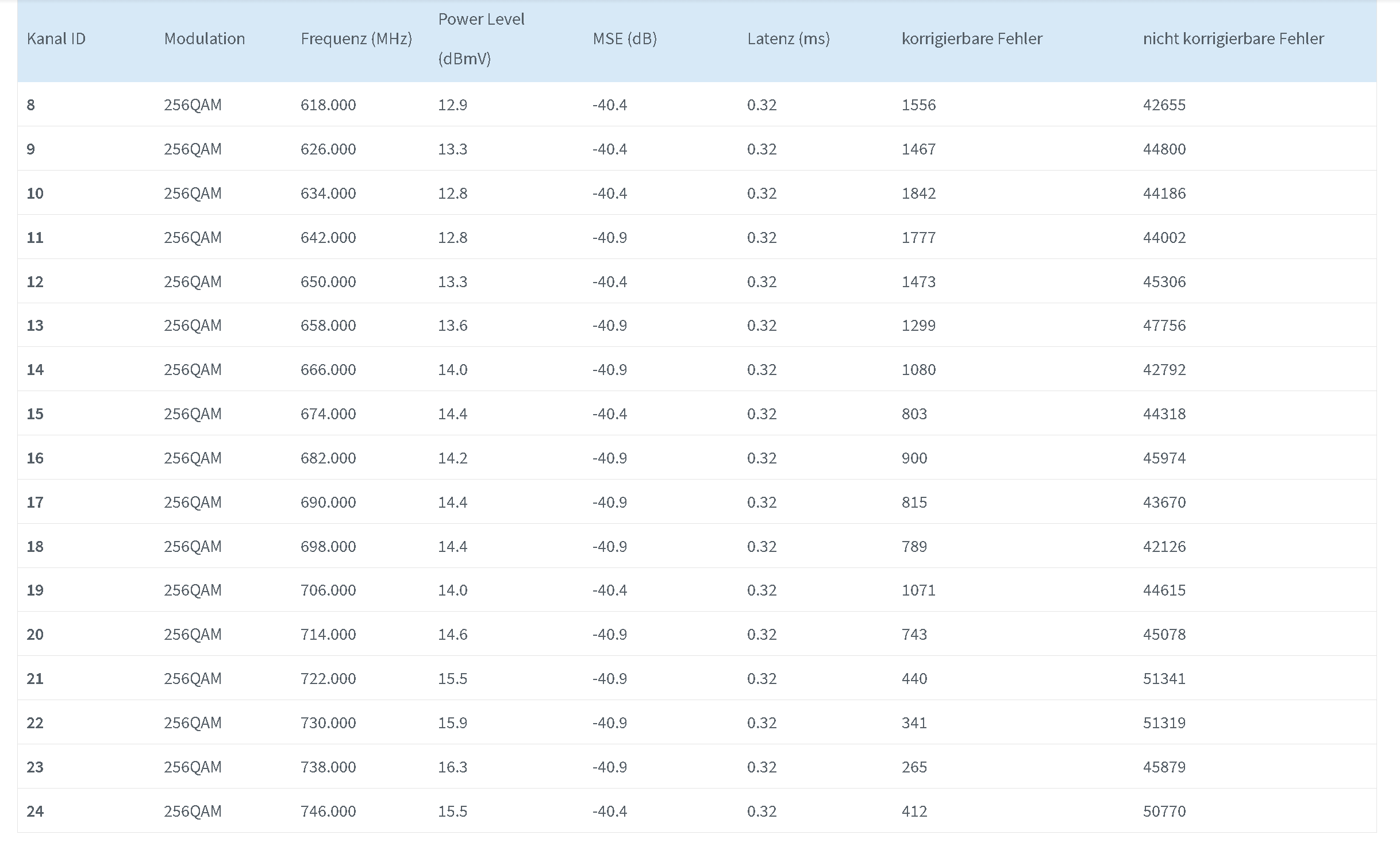

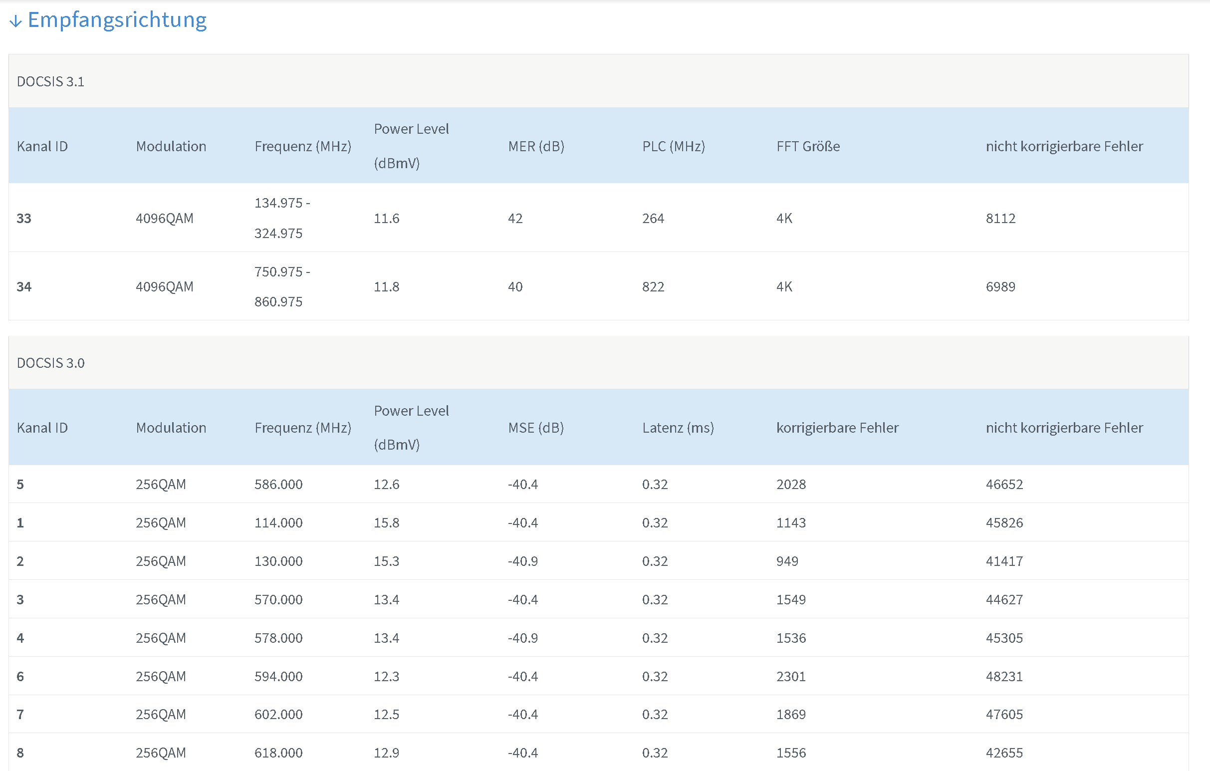

Auch die unkorrigierbaren Fehleranzahl?

Erstmal bitte, bitte meinen ersten Link der Signatur beachten! Danach uns mitteilen, wie lange die Fritz!Box mit den Fehlern schon lief. Also in welchem Zeitraum diese Fehlermengen angefallen sind. Für mich sieht das alles andere als in Ordnung aus.

Mercator schrieb:
Ihr Internetanschluss unterstützt DOCSIS 3.1 nicht.
Nur in Senderichtung! Download ist ja 3.1 aktiv.
