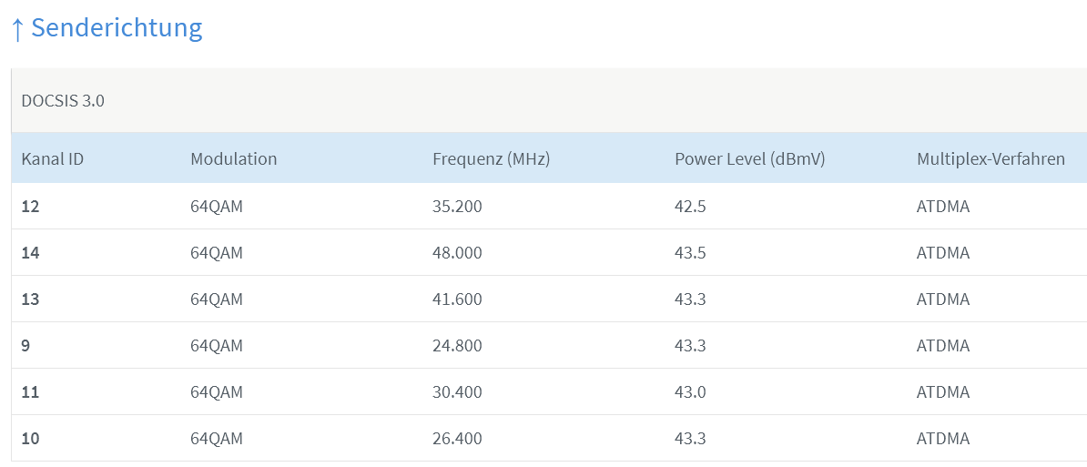

DLMttH schrieb:
Leute, der 3.1er Upstream-Kanal kommt und geht. Der Anschluss ist massiv gestört, da muss zwingend der Techniker wieder kommen und, wenn das nicht hilft, ein Technologiewechsel stattfinden.
Hatte ich auch schon. Das lag bei mir an einer defekten Fritzbox 6690
CrazyWolf_84 schrieb:

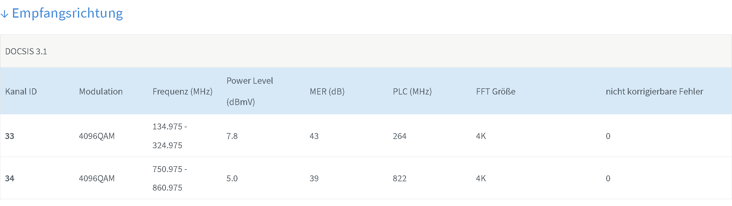

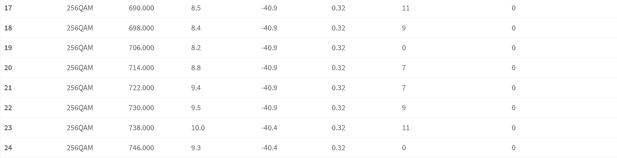

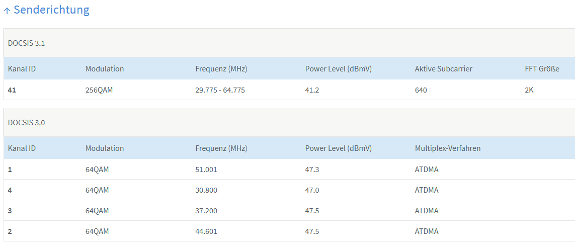

Das sind jetzt die Werte mit Dämpfer
Verglichen mit deinen Werten von Samstag 11:29 ist das Power Level in Senderichtung besser. Bei senden mit D3.1 ist die Modulation auch besser, aber der Power Level grenzwertig niedrig.
Ein D3.0 Upstream Kanal liefert bei 64QAM ~30 MBit/s, bei 32QAM ~25 MBit/s, bei 16QAM ~20 MBit/s. Dein D3.1 Upstream Kanal sollte ~80 MBit/s liefern. (Bei 256QAM ~105 MBit/s). Wie bereits andere geschrieben haben, diese Bandbreite kann von sehr vielen Modems in Beschlag sein (das müsste die Fritz!Box irgendwo sogar als Segmentauslastung anzeigen), ein Rückwegstörer ist aktiv (die Modulation sollte sich eigentlich nur sehr selten ändern müssen) oder den Verstärker segnet das Zeitliche. Punkte bei denen du Vodafone auf den Sack gehen musst :( Wenn du eine Variante ohne Vodafonerückmeldung haben möchtest: Vielleicht hat die Fritz!Box Probleme mit dem niedrigen Power Level des D3.1 Kanals, dann schraub den AT-6 raus und setze einen AT-10, das bringt das Sende Power Level vom D3.1 Kanal hoffentlich hoch genug (ohne das die D3.0 Kanäle zu hoch kommen und abschmieren). Eigentlich stellt das ein Vodafone-Techniker aber über Verstärker und Dosen ein (wofür er ja ordentliche Messgeräte hat). Dämpfungsglieder an Dosen sind eigentlich nur ein Notbehelf ("ich hab das passende Material nicht aufm Auto, ich leg nen Folgeauftrag an, aber so läufts erstmal wieder").

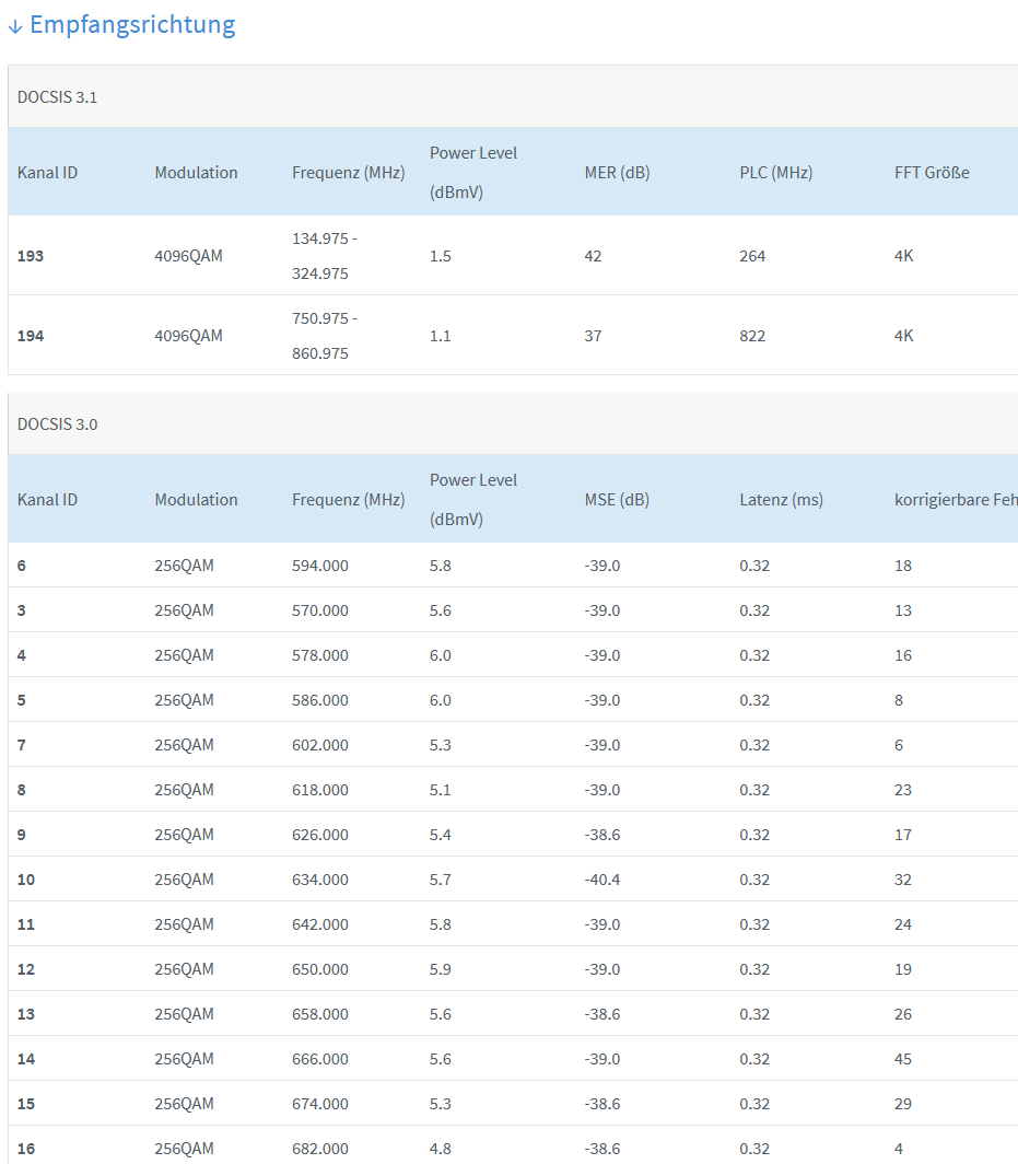

Hab schon länger probleme mit dem Internet.
seitenaufbau extrem langsam , verbindungsabbrüche , in Online Games Packet Burst .
Multimediadose an der Wand wurde von einen Techniker ausgetauscht ohne erfolg.
laut seiner aussage ist alles im grünen bereich. .. da lache ich nur.
Hab Vodafone Kabel 1000Mbit / 50Mbit
Fritzbox wurde auch schon getauscht , auch ohne erfolg
keine ahnung was ich noch machen soll
Ich hab mir jetzt nicht 5 Seiten Posts durchgelesen, aber allein die Werte vom ersten Post zeigen mir ganz klar was da los ist.
Ich hatte genau dasselbe 2-3 Jahre vorher (ich hatte auch keinen Upload mehr). Die hatten nen Techniker geschickt und im Keller den Verstärker bzw. die Dämpfung glaube ich korrekt eingestellt.
Laut Deinen Bildern im 1. Post sind alle Werte komplett Gaga!
(Ich habe auch Vodafone, leider, und ne 6591 cable)
Die dbmv Werte sind meiner Meinung nach zu hoch laut Deinen Bildern. Lass einen Techniker kommen und das nochmal prüfen und die Dämpfung korrekt einstellen. VG
So könnte/sollte es bei Dir aussehen!

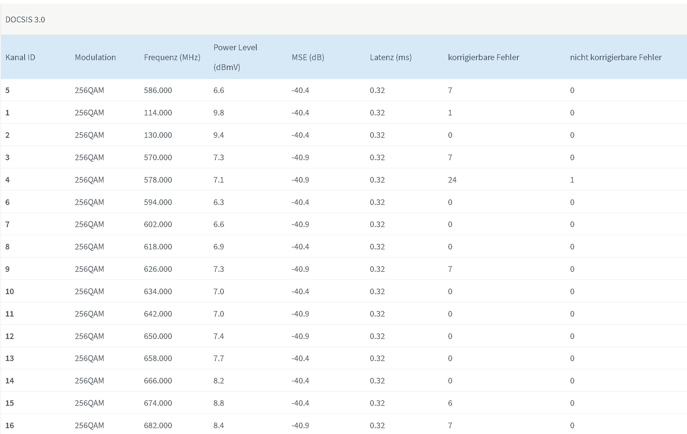

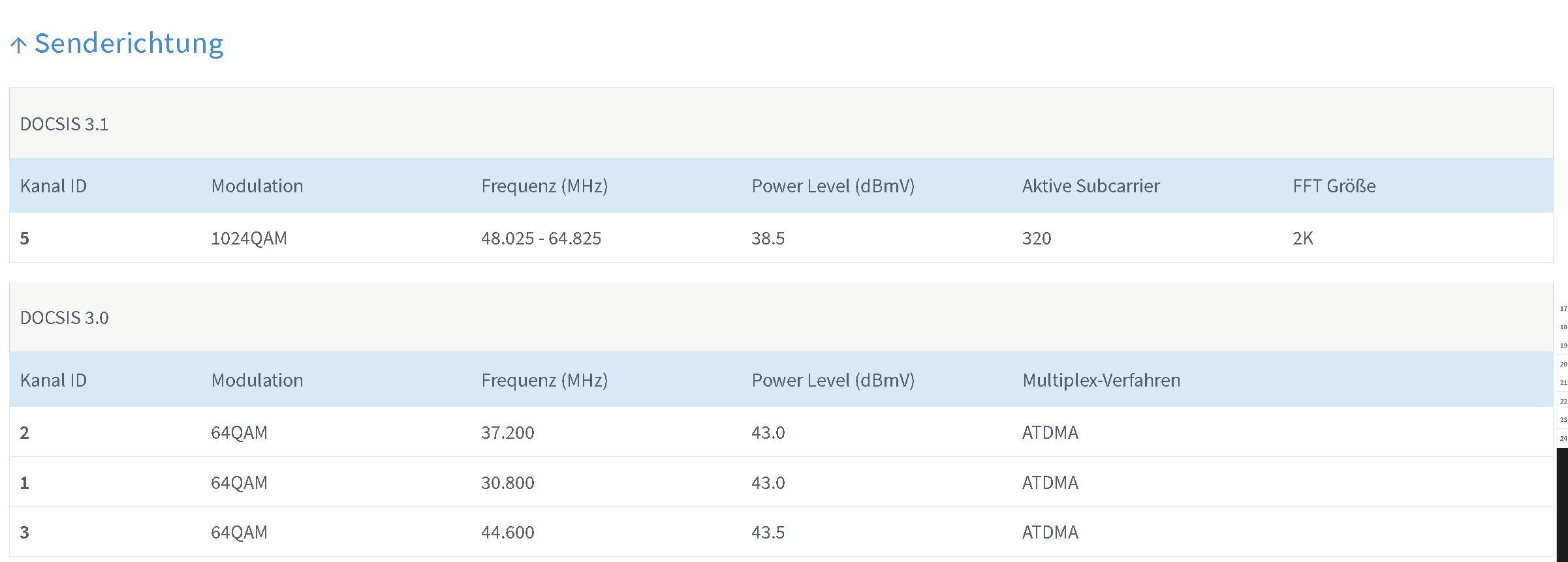

Vodafone hat irgendwas gemacht und das internet geht bis jetzt wieder.
das sind meine Werte von heute.
Hab nur das gefühl das Webseiten meist was länger zum laden brauchen als vorher.
Kannst ja mal ein Vergleich anstellen. (z.b mit Internet per Mobilfunk oder an nem anderen Anschluss)
