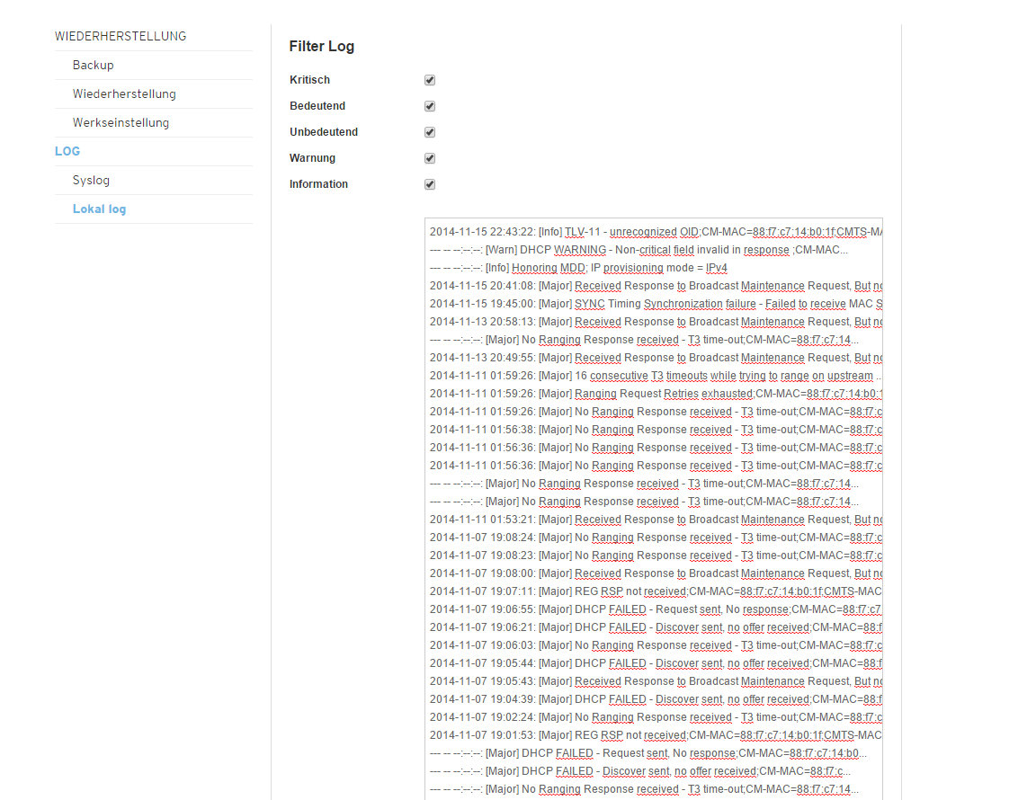

Du hast ja im Kabelmodem zugriff auf den Log denn könntest du hier auch mal Posten.

Was genau wäre den dieses Log im Modem . Ich kann auf meinem Modem zugreifen weiß aber nicht genau was ich jetzt posten soll.

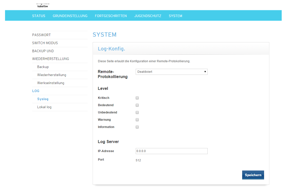

Guck mal Unter System und dann LOG. Da die Logfiles mal rauskopieren und hier Posten.
Also für mich sieht dein Logfile so aus, als wenn das Problem bei Unity Media liegt.
Googel mal einfach ein paar Meldungen aus dem Log. Da findest du bestimmt hunderte von Antworten.
die TC teile sind billigster china plastik müll der schon bei reinen anschauen bits umkippen lässt
