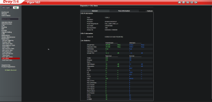

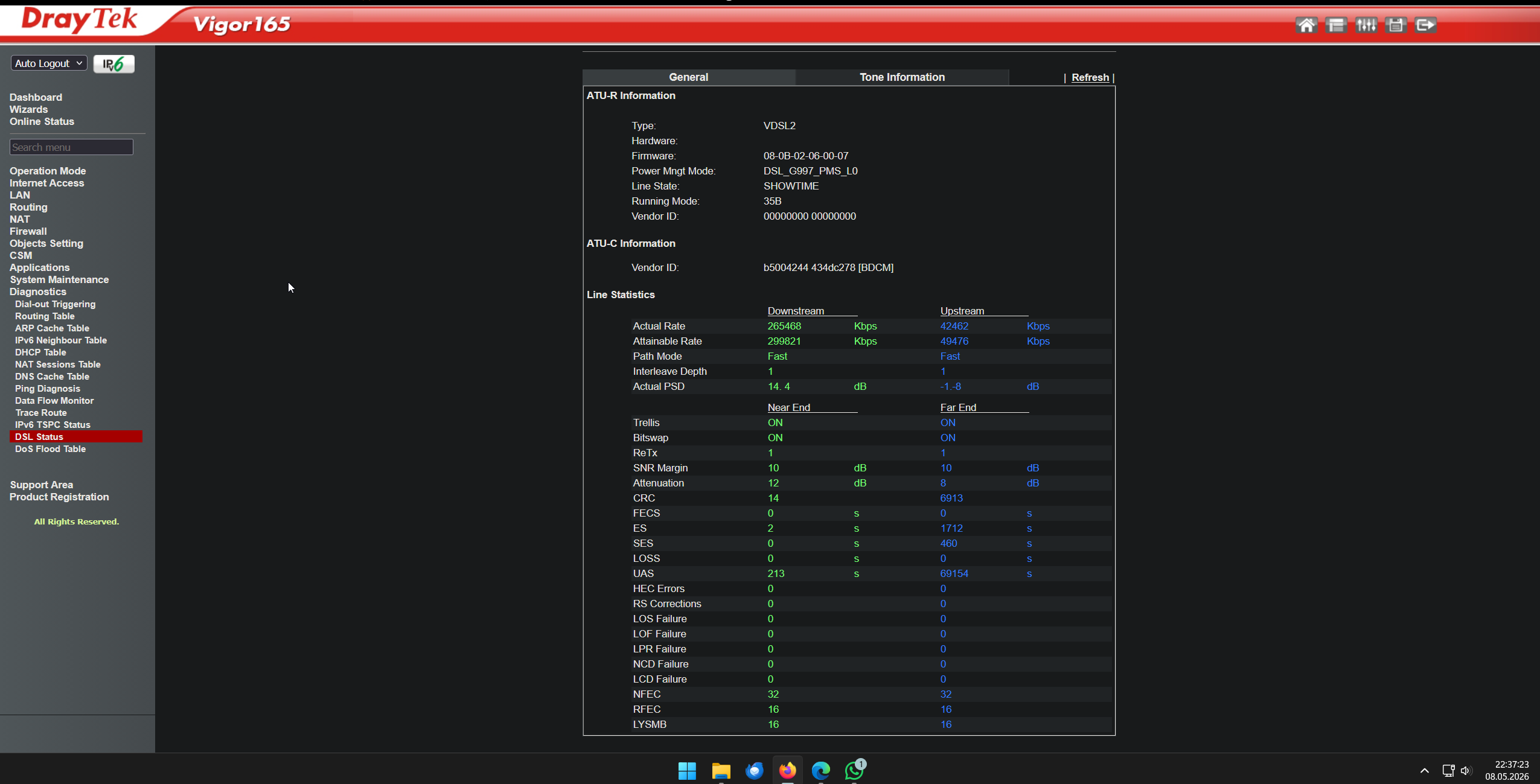

Auf dem Modem bekomme das hier angezeigt:
Kurz und knapp: Die erhöhten Far End Werte vom Modem, bestätigen die das es Probleme der ISPs/DSLAM oder Leitung sein müssen, und keine Konfigurations/Hardware-Fehler ?
peace shanky
Die CRC Fehler deuten auf eine defekte Leitung hin. Also zwischen Draytek und ISP.
Resete mal die Counter und schau, in welcher Zeit das hochläuft und ob´s zu den Abbrüchen in etwa passt!

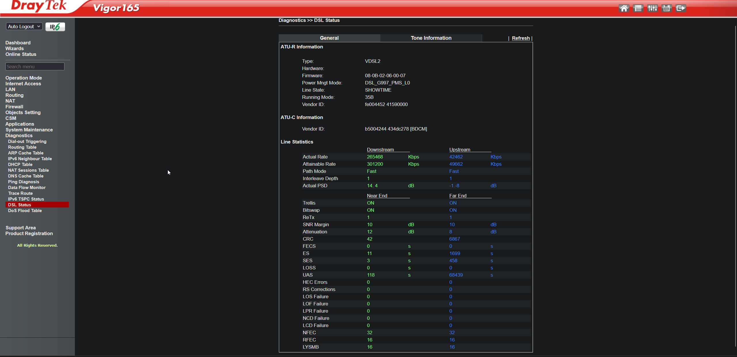

Hab mich nun direkt ans Modem mit PPPoE Einwahl > LAN PC.
Internet ist wieder abgebrochen, Modem ist seit 2min Up:
Tausch das TAE Kabel. Falls das nicht hilft: Case aufmachen beim ISP.

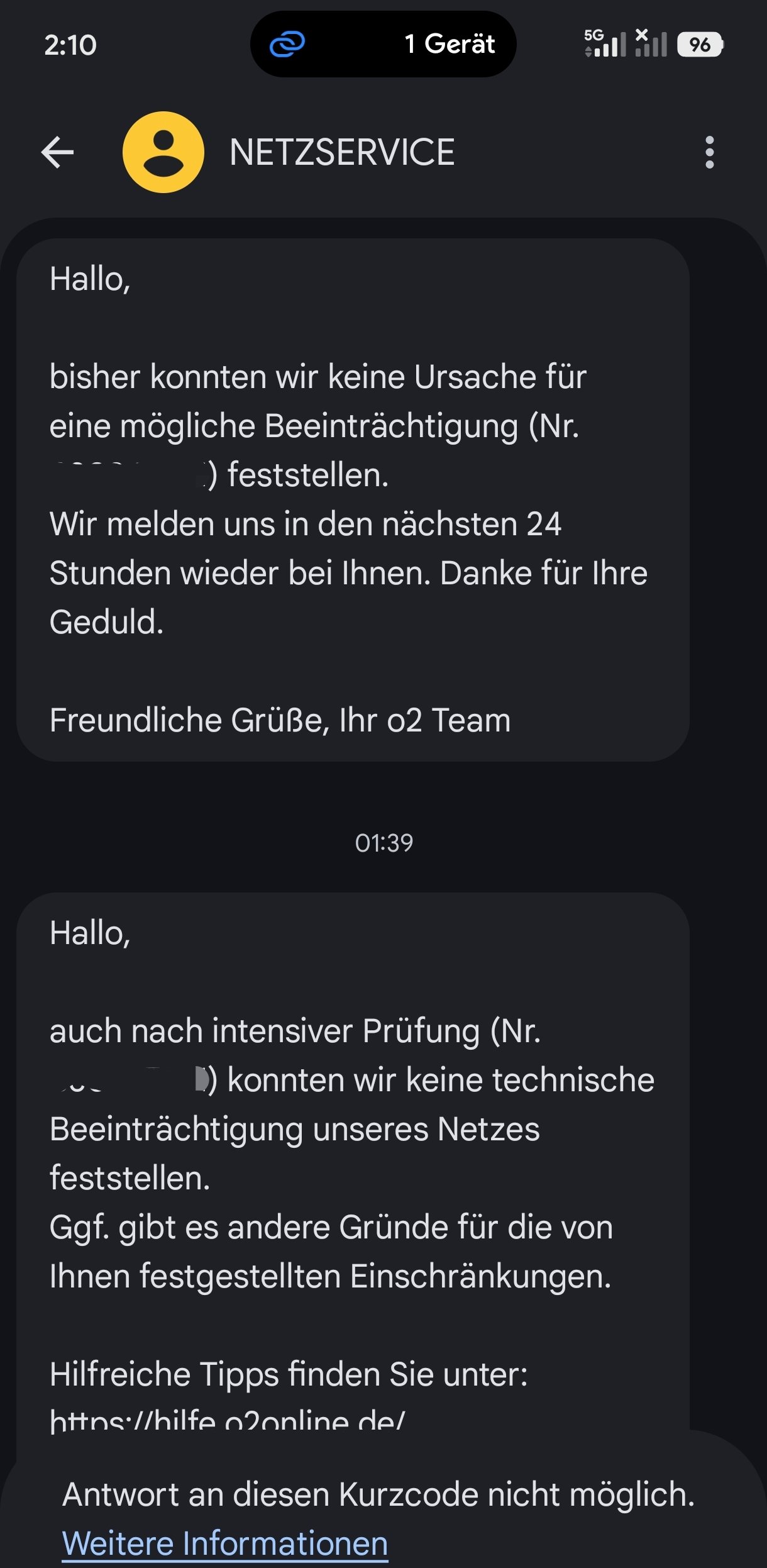

Ich habe natürlich o2 schon kontaktiert und das schon seit Dienstag täglich, jedesmal heißt es es sieht alles in Ordnung aus und sie finden keinen fehler.
Es lief ja auch schon mit dem Setup. Am Router liegt es nicht da es mit dem Modem only schon passiert.
Bin langsam echt ratlos und der Support von o2 kotzt mich richtig an. Wenn da anrufst muss man glückhaben das der Mitarbeiter deutsch versteht...
Ich war selbst am Donnerstag in der Innenstadt in lokalen o2 Shops und selbst die könnten nicht weiterhelfen, gab nur eine Hotline Nr wo ich anrufen solle...

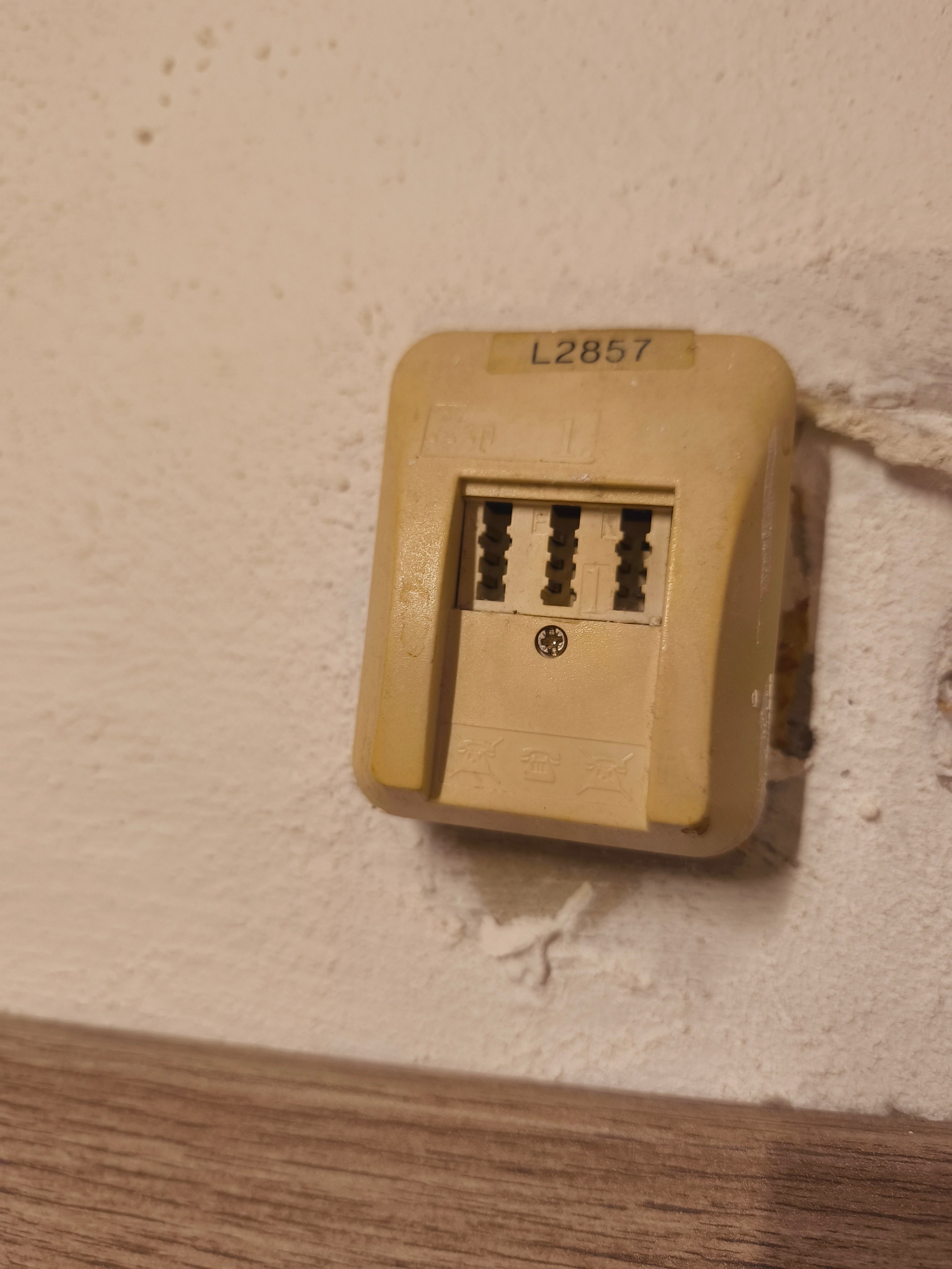

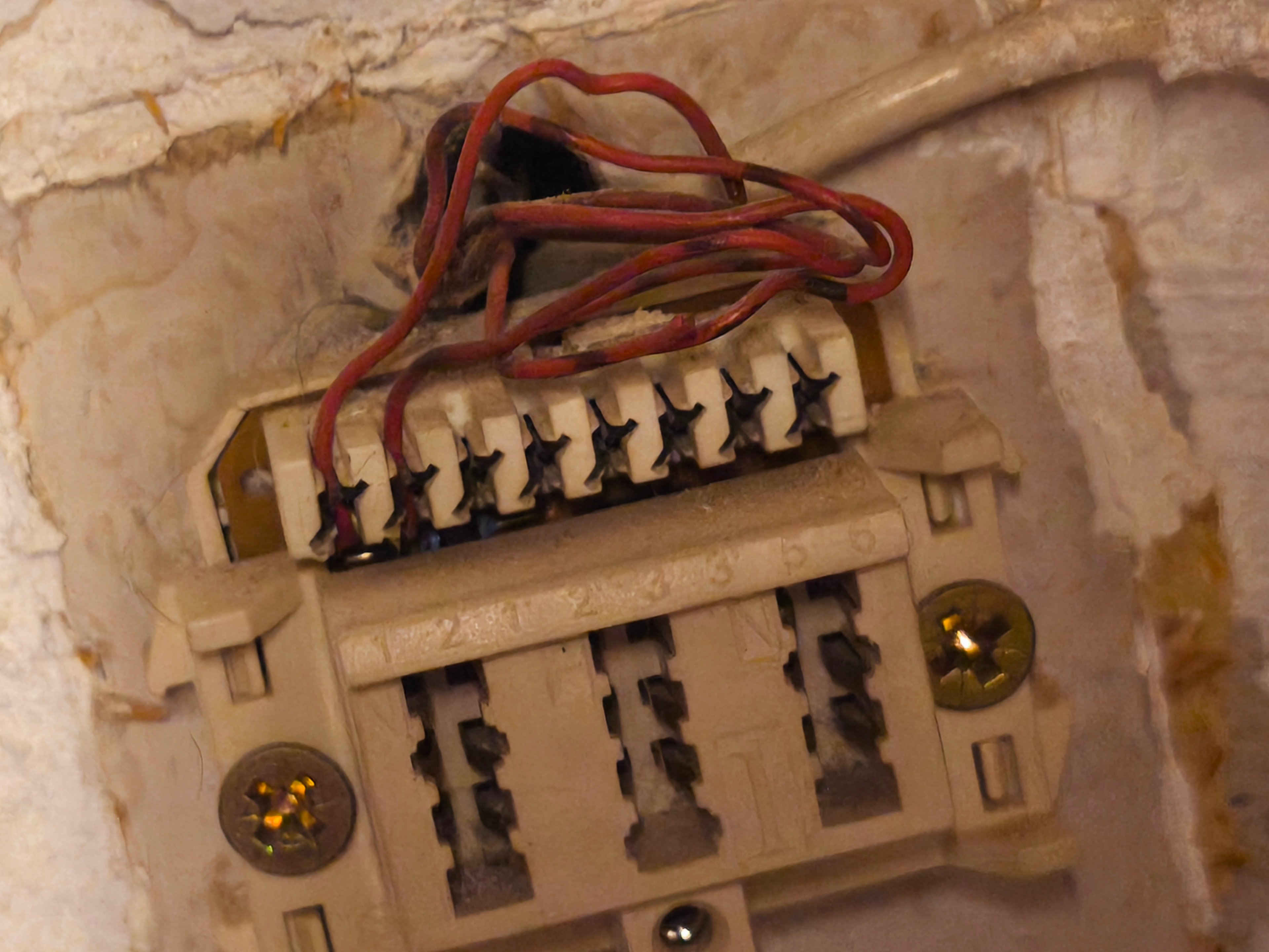

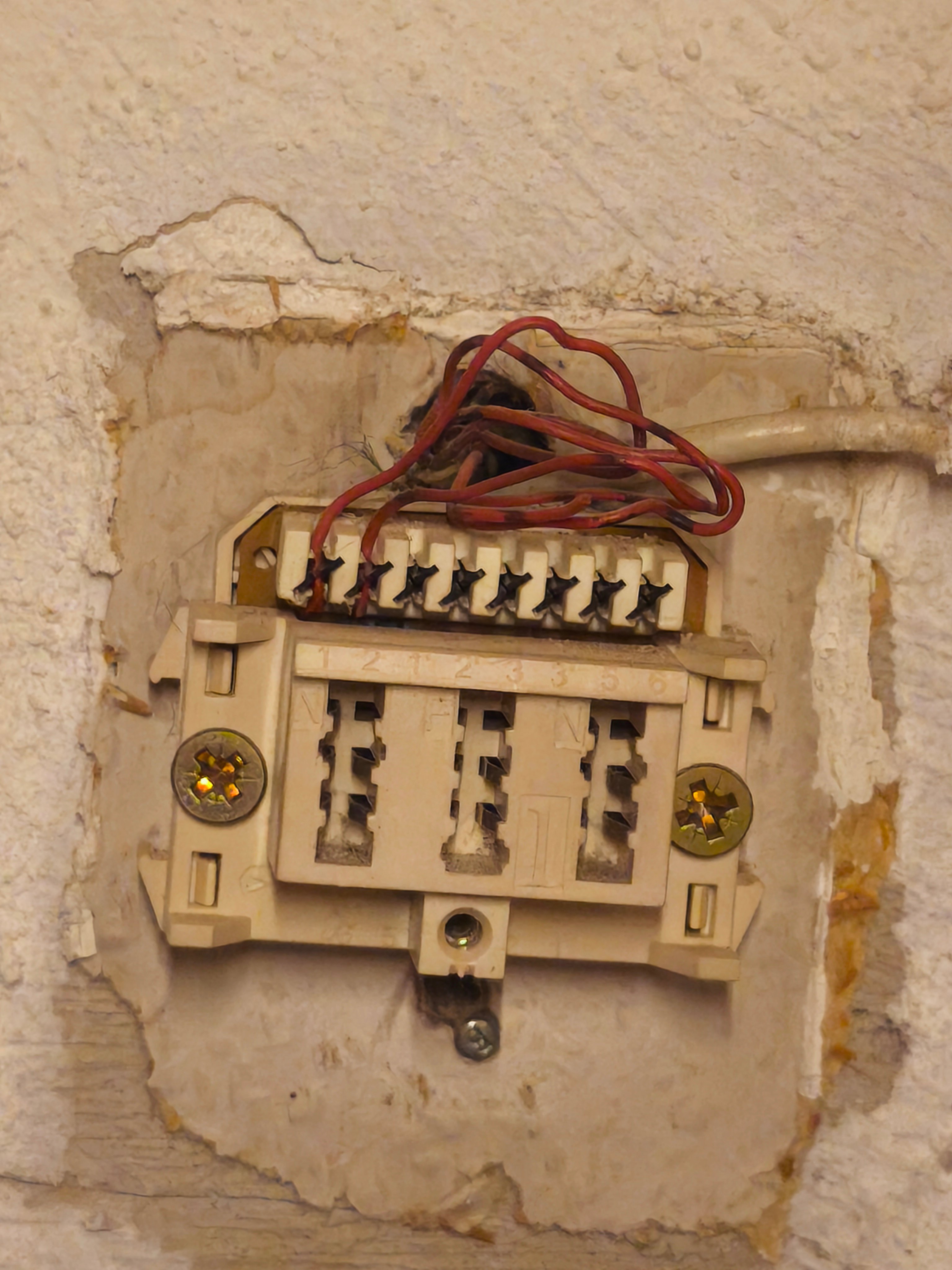

Dann könnte auch mglw. noch die TAE-Dose selbst der Verursacher sein - was für eine ist das, altes oder neues Modell und die Aderbeschaltung schonmal auf evtl. Kontaktfehler überprüft?
Evtl. magst Du davon mal ein Foto, zusätzlich gern auch mit vorsichtig abgenommenem Deckel, zeigen.
Sieht schon älter aus. Oder meinste die 2 Schrauben auch nochmal abschrauben?
Ist zumind. schonmal nicht die älteste Version, aber sieht halt recht "verhudelt" (gebraucht) aus - nein, nicht nötig, sondern im Gegenteil mal auf festen Sitz prüfen und ggf. nachziehen.
Also, man könnte die Adern durchaus einzeln nacheinander (oder auch gleichzeitig, wenn man sich die Kennmarkierungen gut merkt!) mal nachsetzen, ist ja sog. LSA-Technik und man kann auch ohne entsprechendes "Anlegewerkzeug" (mit 'nem LSA-Tool würde es natürlich besser funktionieren 😉) mittels eines Feinmechanik-Schraubendrehers oder notfalls mit einer "mißbrauchten" Messerklinge zwar vorsichtig aber dennoch entschlossen die Adern in die Schneid-Klemm-Kontakte eindrücken.
Auf jeden Fall erscheinen die TAE-Buchsen sehr verschmutzt - da würd' eine intensive Reinigung sicherlich nicht schaden!​
