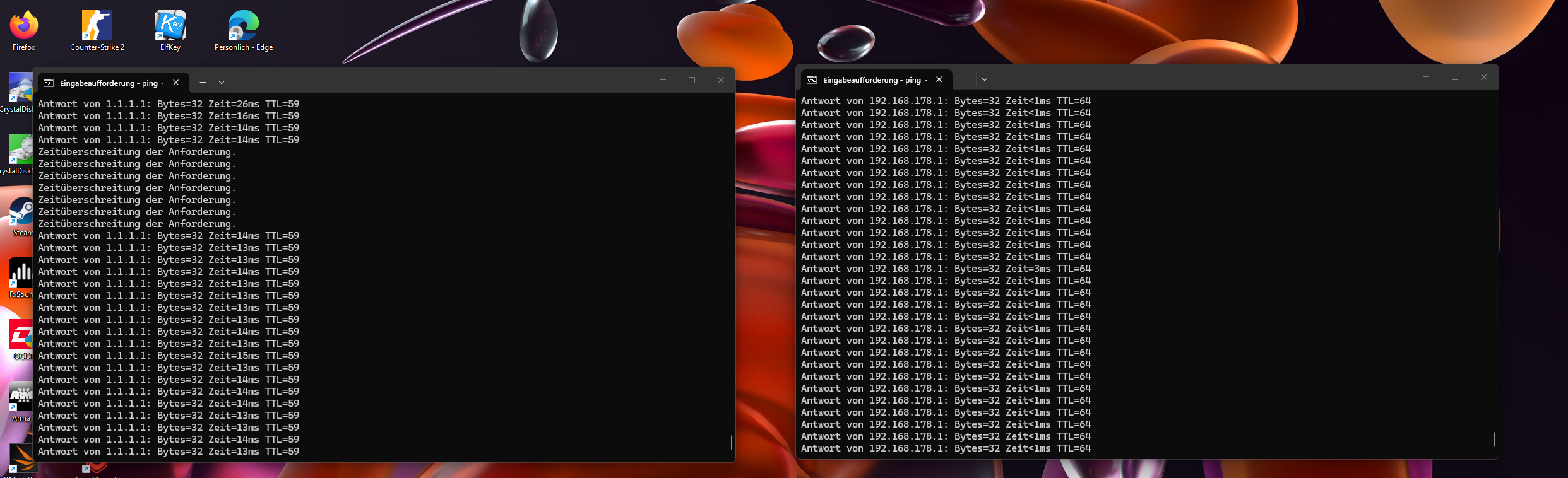

Problemdarstellung: Alle 30-60 Minuten kommt es für ca. 60 Sekunden zu einer "Zeitüberschreitung der Anforderung". Ich pinge konstant die Fritz-Box (7520) mit 192.168.178.1, 1.1.1.1 und 8.8.8.8 an, um zu sehen, wo das Problem liegt.
Die Verbindung zur Fritz-Box (192.168.178.1) ist mit <1ms stabil.
Bei 1.1.1.1 und 8.8.8.8 kommt es gleichzeit zur Zeitüberschreitung. Das Internet funktioniert dann für einige Sekunden nicht mehr. Das Licht am Router blinkt dann (Power/DSL) und nach einiger Zeit verbindet sich der Router neu.

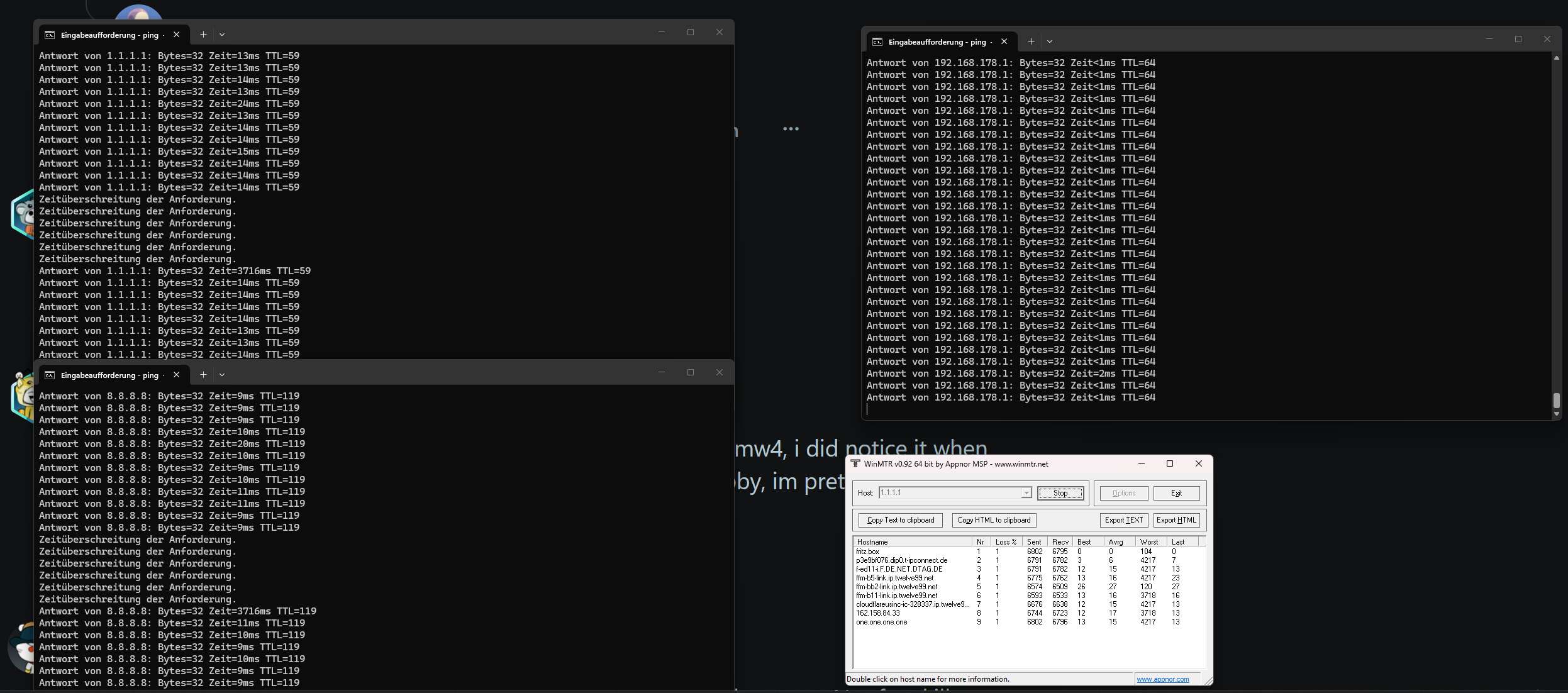

-Win MTR installiert und laufen lassen (siehe Screenshots)

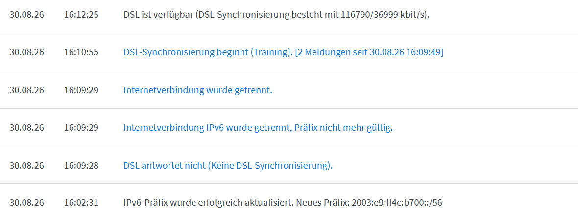

Gerade wieder Abbrüche, direkt hintereinander (das ist relativ neu), in der Fritzbox gibts jetzt auch Fehler (die waren davor aber nie ersichtlich)

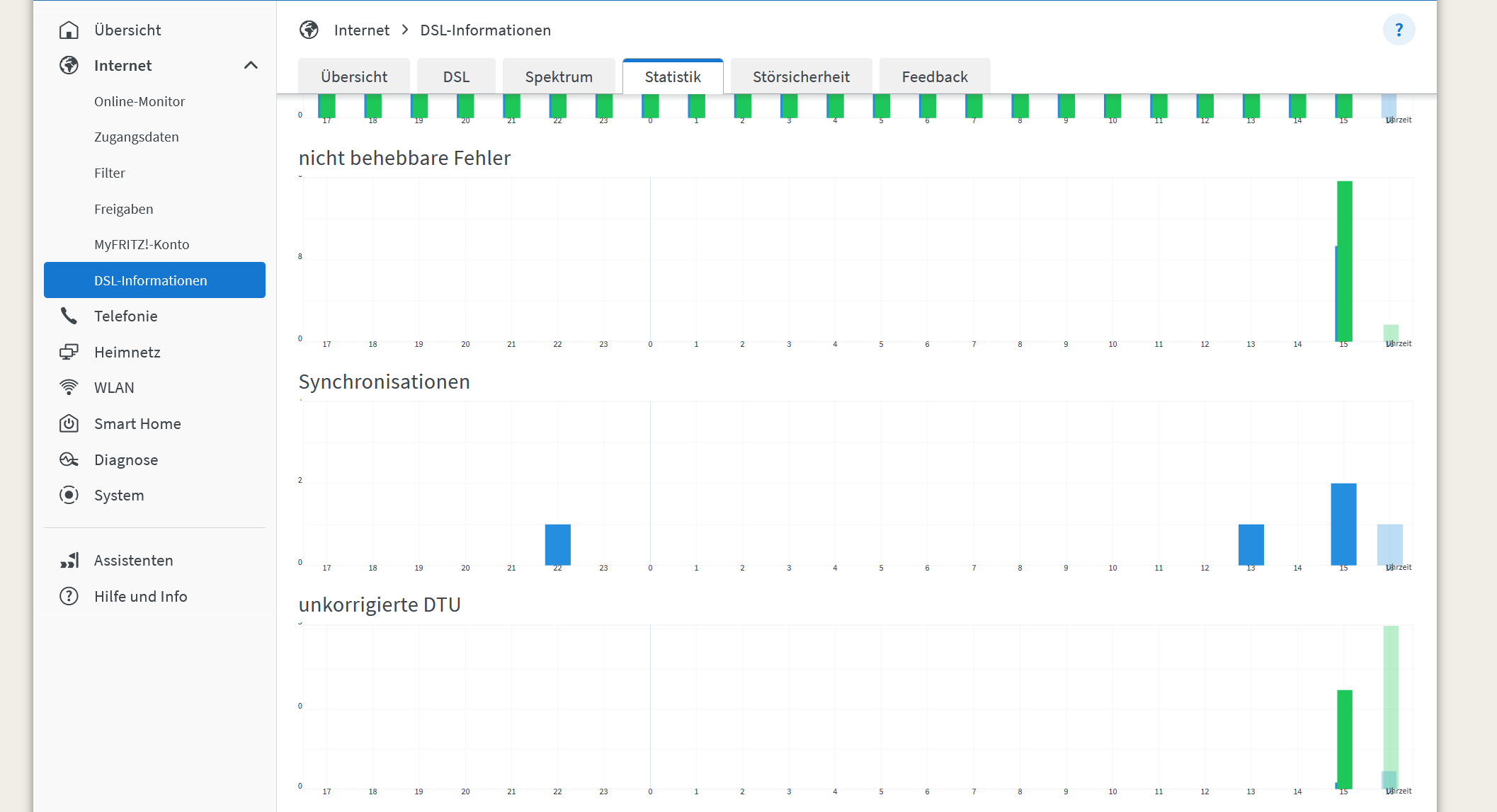

Du hast DSL-Abbrüche. Interviewe die Nachbarn, ob neue Geräte wie Powerline-Adapter, Haushaltsgeräte oder Leuchtmittel angeschafft wurden, die jetzt in die Leitung einstrahlen.
Mit dem Providerwechsel hat es höchstwahrscheinlich nichts zu tun.

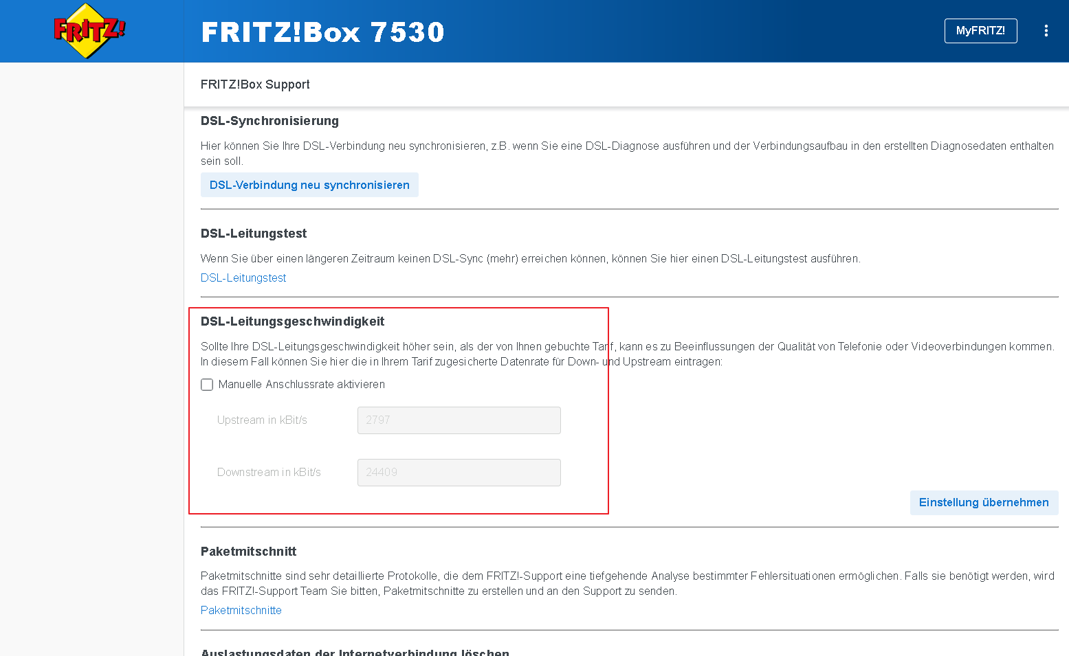

In der Fritzbox links unten "Hilfe und Info" anklicken.
Dann ganz unten in der Fußzeile "Fritz!Box Support" anklicken.
Das öffnet ein weiteres Menü mit verschiedenen Möglichkeiten. Auf eigene Gefahr!
Dort gibt es einen Menüpunkt "DSL-Leitungsgeschwindigkeit", da könnte man testweise eine langsamere
Datenrate eintragen. (habe ich selbst aber noch nicht ausprobiert)
EDIT: ich sehe gerade, daß Du in den "normalen" DSL-Einstellungen den Schieberegler nach links gestellt hast.
Ist natürlich besser, wenn es so schon klappt.
