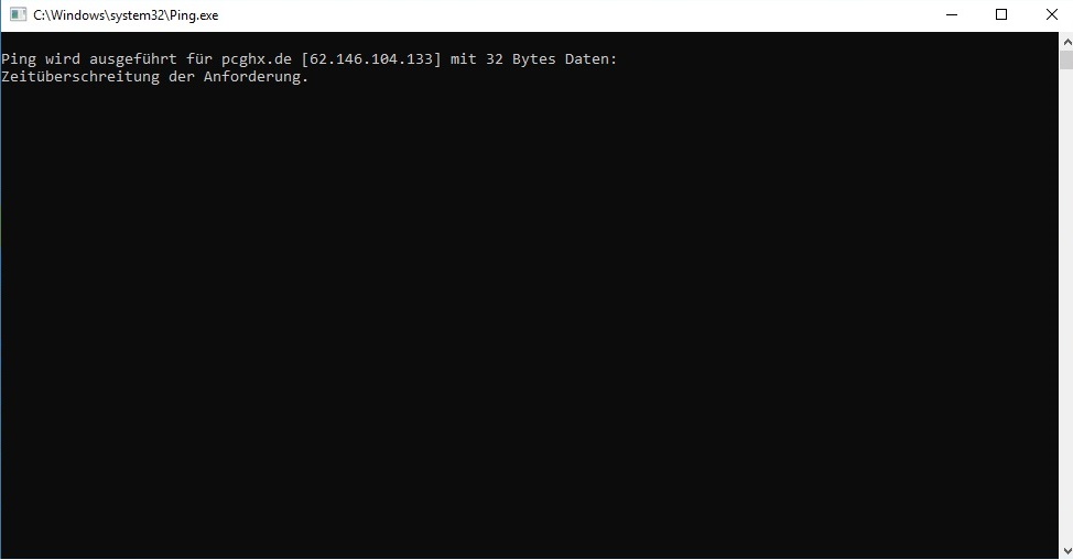

Ich habe den DNS auf 8.8.8.8 und 8.8.4.4 gestellt
Ich habe bei der FritzBox dem PC eine Feste IP zugewiesen.

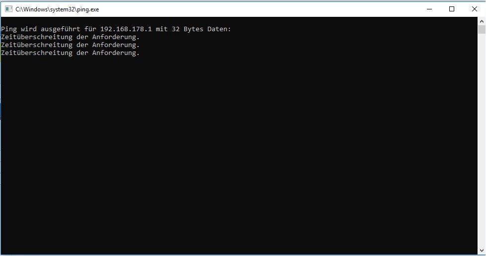

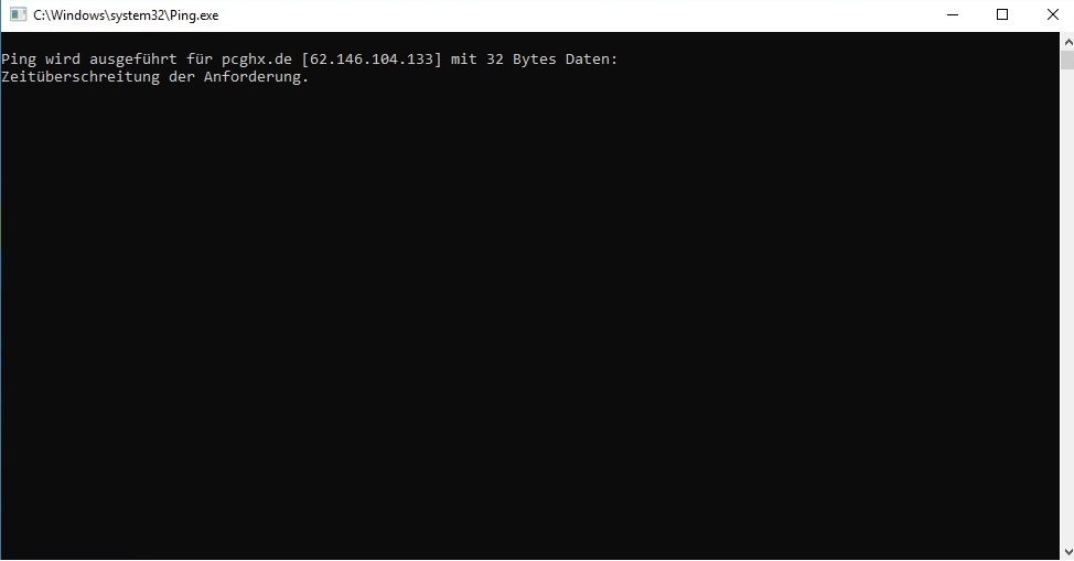

Ich habe mehrere Ping ausführungen durchgeführt.
Wenn das Ausrufezeichen erscheint habe ich keine Verbindung zum Router
Letztes mal wo es war hatte ich noch Verbindung zum Router.
