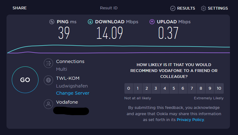

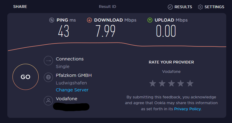

Wie in der Überschirft des Themas schon steht ist es die Netzwerkkarte "TP-Link Archer T4E". Es funktioniert über PCIE-Anschluss am Mainboard. Der Treiber ist aktuell (von der offiziellen "TP-Link"-Webseite heruntergeladen.
Im Anhang sind Bilder zu den Speedtests.
Und was meinst du mit der Mobilverbindung?

Bricht deine WLAN Verbindung ab, oder funktioniert einfach nur das Internet nicht, weil der Upload ist miserabel bis nicht vorhanden, das wäre schon mal eine Erklärung wenn da alles zum Stillstand kommt, ohne Upload kann auch kein Download funktionieren. :)
Das Internet funktoniert einfach nicht. Also die WLAN-Verbindung an sich bleibt vorhanden, aber das Internet bricht regelmäßig nach 5-10 sekunden sehr oft ab. Und so kann es sein, dass ich beim Gaming in FPS in einem Moment nur dort stehe und nach einer Sekunde mich hin und her teleportiere. Aber der Upload ist zurzeit nur miserabel wegen des Schnees. Normalerweise habe ich einen 8-16 mbit/s upload.
Aber ja du hast recht xD. Die Gigacube halt...

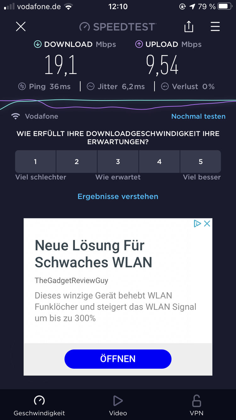

Das ist mein eigentlicher Upload bei normalem Wetter.
Reaktionen: Engaged
Aber mit dem Handy oder? Der LTE Speed ist Ok.
Reaktionen: Engaged
Ja genau, der Speedtest war mit dem Handy.
