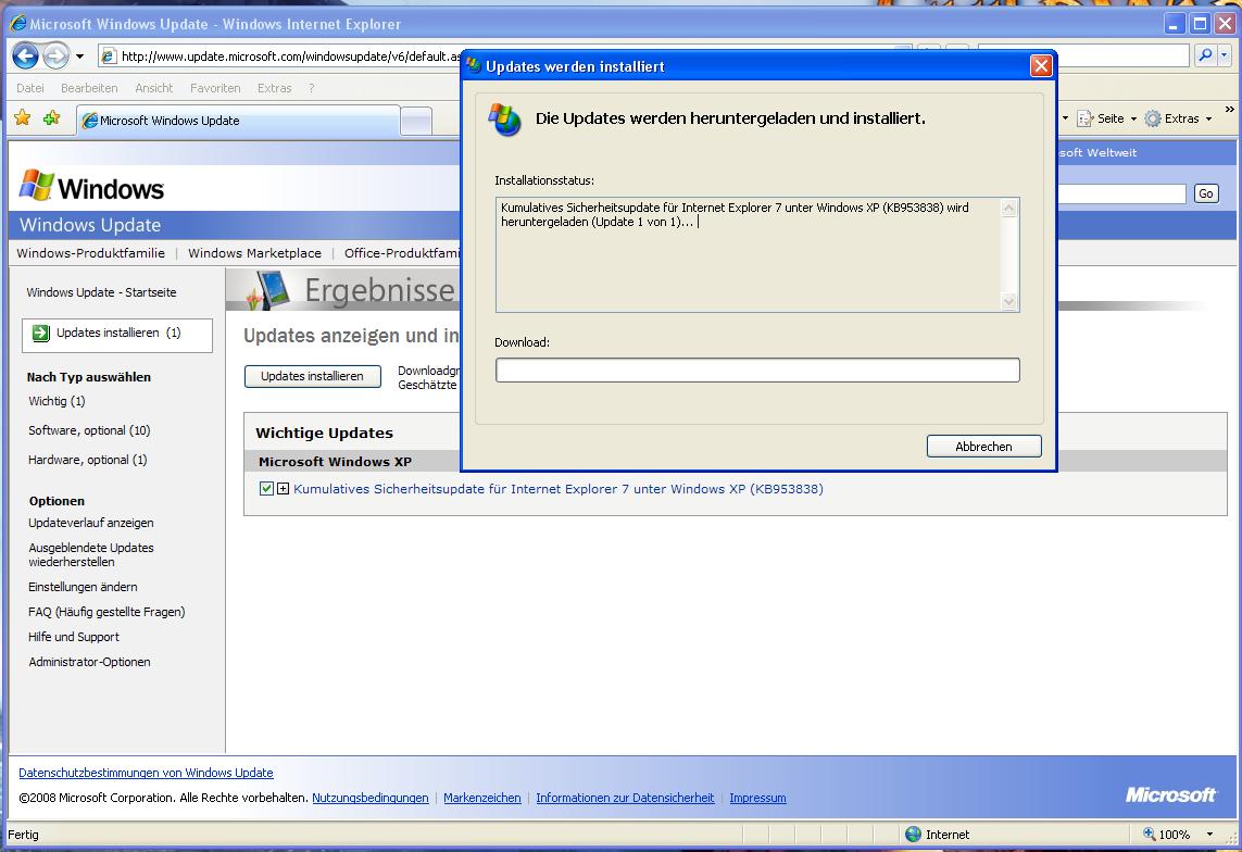

Wurde gerade auf die Windowsupdates aufmerksam gemacht die gestern released wurden. Ich konnte alle updates herunterladen und installieren. Nur das "Kumulative Sicherheitsupdate für Internetexplorer 7 unter Windows XP (KB953838)" lies sich über Windows update nicht herunterladen. Es sieht so aus als sei windows update im mom sowieso überlastet da die windows updateseite sehr lange zum laden braucht (teilweise wird sie auch garnicht geladen). Ist der server einfach nur überlastet oder kann das auch einen anderen grund haben warum das update nicht heruntergeladen wird ? Gibt es noch eine Downloadalternative ? Bin hierrauf gestoßen
http://www.microsoft.com/downloads/...FamilyID=69af2f30-138e-4b15-ab8d-4fce44cc0bc2
Ich bin mir nun aber nicht sicher ob das dass richtige update ist da das update über windows update 8,5 mb und das unter dem link nur 4,5 mb groß ist . Von der Beschreibung her und dem releasedatum sollte es das selbe sein. Weiss wer weiter ?
war nicht das selbe das update lies sich nicht installieren . Ich warte lieber bis der server von windowsupdate wieder entlastet ist.
