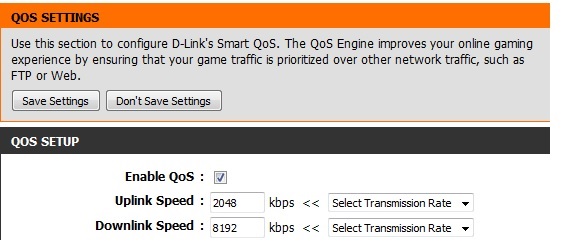

also QoS sieht jetzt so aus. wie gesagt, ich hatte es nur einfach "enabled", aber ohne direkte werte
ich hab DSL16.000 von 1und1. welche werte machen dann hier sinn?

Wie ist der Aufbau des Netzwerkes zurzeit? Also was verbindet sich womit zurzeit bei dir
Die richtigen Werte sind 16000 im Down und 1024 im UP
