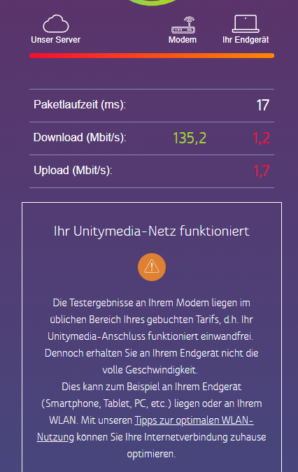

Ich habe oben einen DLAN Repeater, welcher funktioniert wo aber nur knapp 5mb/s von 150mb/s ankommen.
Direkt am Router bekommt man über LAN knapp 130mb/s raus.
