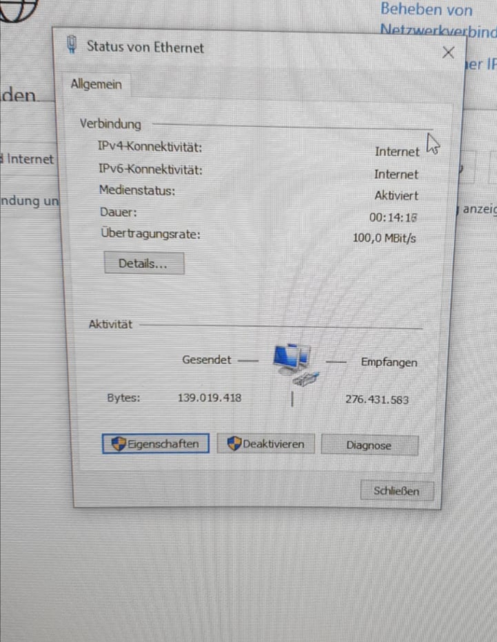

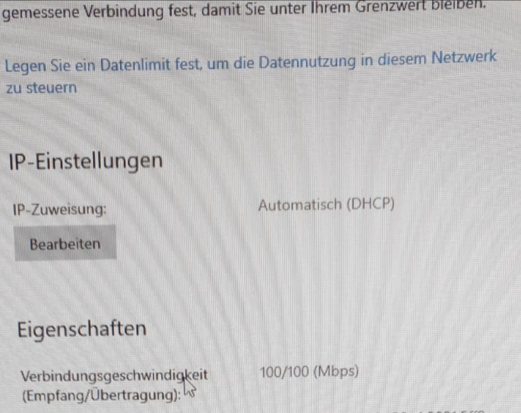

beim PC von bekannten von mir kommen "nur 100 Mbps" an. Sie haben aber 1 Giga freigeschaltet über Glasfaser von Vodafone.
Bei einen alten Laptop kommen 600 an.
Wo ist der Haken?
MB ist das MSi B450 A-Pro Max.
Ein paar Bilder dazu:
Achso, natürlich direkt über Kabel!

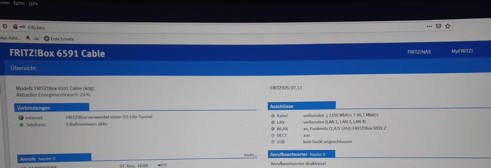

Ist den in der FritzBox der LAN Port auf 1 Gbit freigeschaltet? gibt ja noch den GreenMode mit nur 100 Mbit.
Bei 100mbit Ethernet wunderst du dich warum nur 100mbit am PC ankommen?
Tausch mal das Kabel, wenn eine Ader defekt ist wird auf 100mbit runter geschaltet.
Ansonsten auch mal bei der Fritte prüfen ob der Port mit Gigabit läuft.
...in der Fritzbox. Die LAN Ports musst Du expliziert auf den Gigaspeed Modus 1000 Mbit einstellen.
Mehr als 100 MBit kann nicht ankommen. Der Link der Netzwerkkarte hat nur 100 MBit. Kabel kaputt, Dose kaputt, LAN Port im Router auf 100 MBit beschränkt.
Ich hatte bei den beigelegten LAN-Kabel auch schon das nur 4 Adern vorhanden waren, damit sind auch nur 100mbit möglich.
Also am Kabel beim Stecker mal schaun ob 8Adern oder nur 4 zu sehen sind
Am MB liegt es aber nicht oder?
Was wäre nun der erste logische Schritt?
Ok damn erstmal Kabel und Lanports. Melde mich, wenn dir es probiert haben

Wie die Meisten hier schon geschrieben haben, dürfte das Problem an deiner Netzwerkverbindung zum Router liegen. Also entweder irgendwo fix auf 100 MBit gestellt oder ein schadhaftes Kabel, dann erfolgt nämlich auch ein Fallback von 1000 auf 100 MBit.
Allerdings muss man Anhand deiner Bilder sagen, dass du keinen Glasfaseranschluss hast! Das ist ein ganz normaler (Kupfer-)Kabel-Anschluss...
Reaktionen: Croftout90 und Der Lord
fritzbox 6591 hat keinen green mode modus
nur power modus 1 gbit
