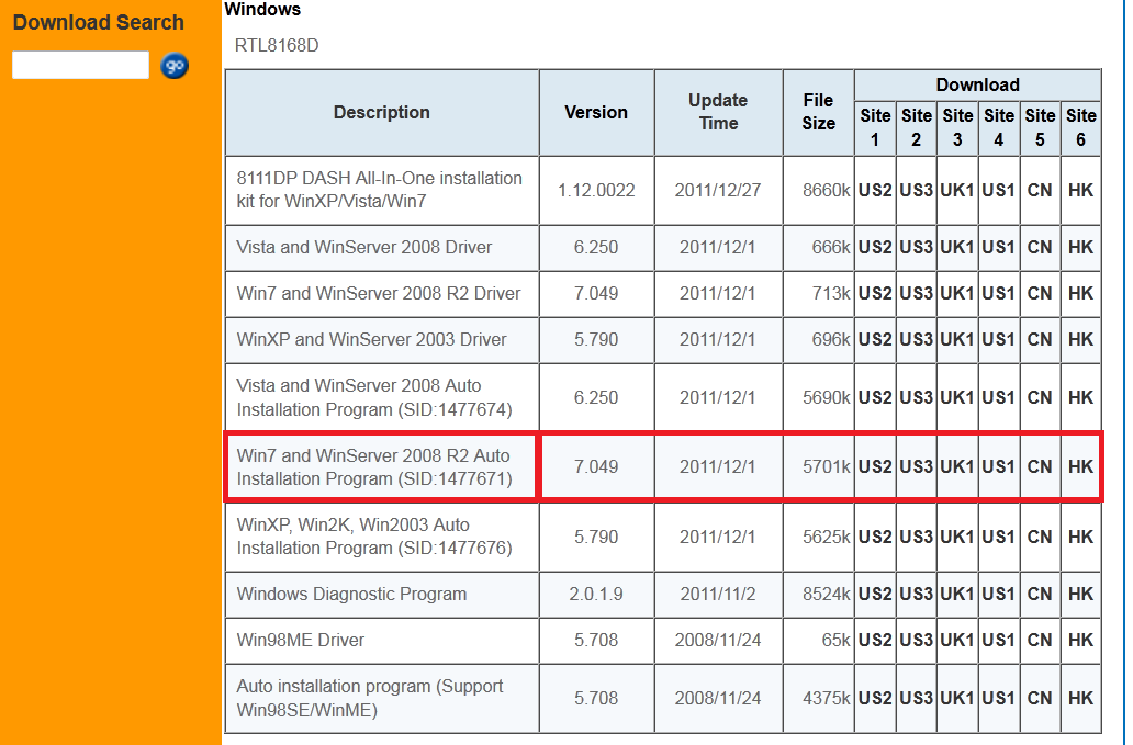

Ich kann hier absolut nicht verstehen, warum man Probleme haben sollte , den Realtek LAN Treiber zu installieren. Was soll daran so schwer sein ? Man nimmt die MOBO Treiber auf CD überhaupt nicht zum Installieren, weil diese alle nicht aktuell sind.
Im übrigen installiert Windows 7 den LAN Treiber niemals selbstständig ... Man muss ihn immer nach der Installation selbst installieren.
Dein Board hat einen Realtek LAN. Dann installiert man auch den aktuellsten LAN Treiber von Realtek. Und der wurde bereits verlinkt ... Der Ordner ist ein gezippter Ordner, den man herunterladen kann und natürlich auch entzippen muss. Daraus wird dann einfach die SETUP.EXE gestartet ... vorrausgesetzt man hat auch das AUTO Installationsprogramm heruntergeladen (siehe Bild).
