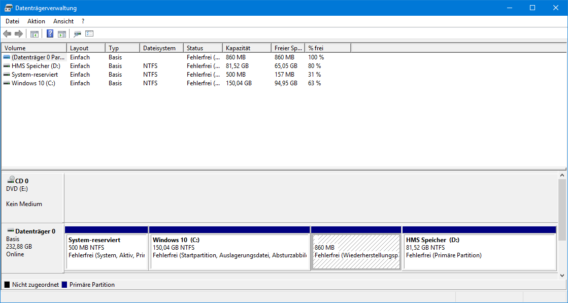

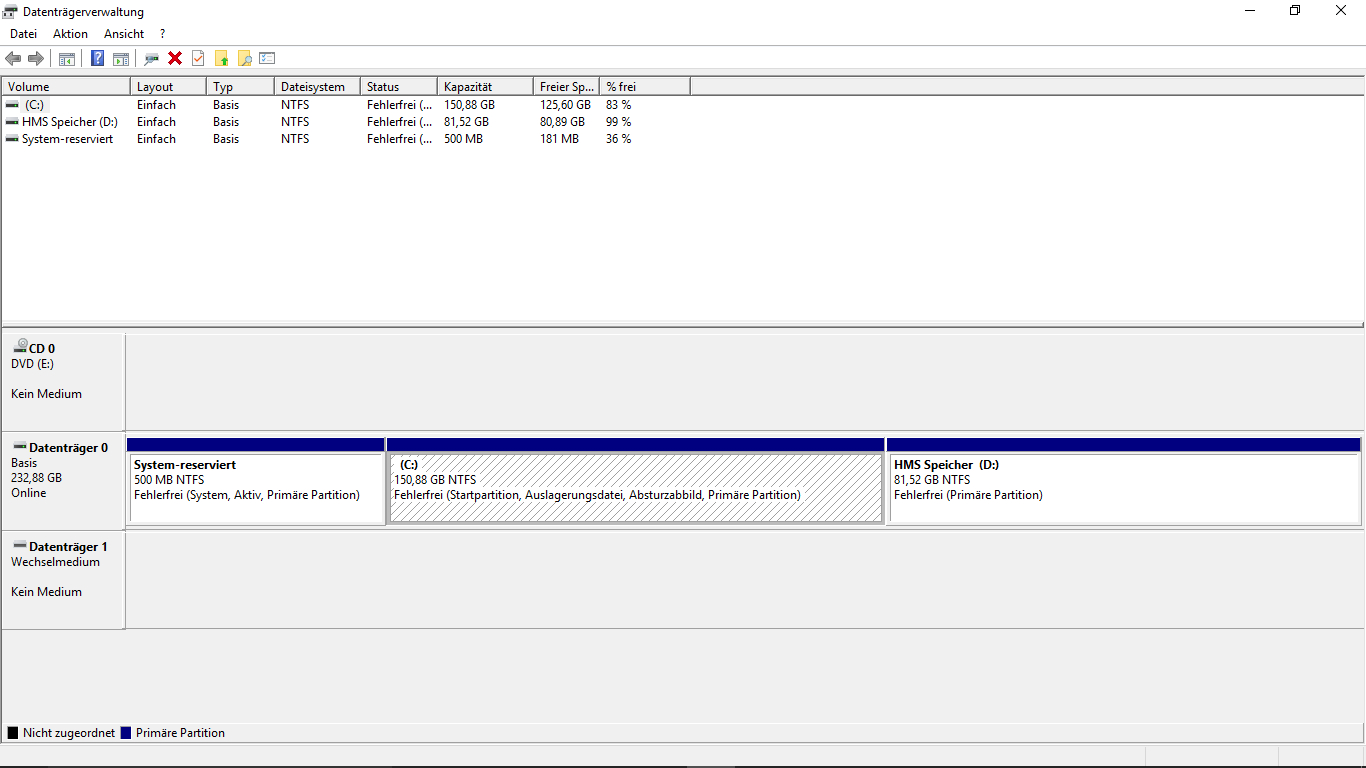

Die MBR Bootpartition System-reserviert und C: Windows stellt man doch in einem Rutsch wieder her.
Das muss dann doch so in etwa aussehen.
Eventuell halt noch mit Wiederherstellungspartition, die immer nach einem Upgrade angelegt wurde.
Ansonsten sollte man sich ja langsam auch mal vom alten MBR Modus verabschieden und endlich mal neu Clean im Uefi GPT Modus installieren, wenn man ein Uefi Board hat.
Wird das Image mit Windows samt System reservierte Partition bei Acronis nicht auch einfach in den ganzen gelöschten (nicht zugewiesenen) Platz gemacht?

Ansonsten habe ich bei dir auf dem Screenshot noch gesehen, dass deine reservierte Partition als AKTIV markiert ist, die Systempartition jedoch nicht. Hat es damit vielleicht etwas zu tun? Bei mir ist immer die Systempartition AKTIV, was True Image irgendwie immer eigenständig macht!?

Na klar muss da auch die Bootpartition aktiv sein, wenn so eine Partition funktionieren soll.
Ansonsten hat man halt die Windows C: Partition aktiv und da sollten die Bootdateien drin sein wie zu XP Zeiten.
Seit Windows 7 gibt es eigentlich eine System-reservierte extra Boot -Partition für die Bootdateien (die war da halt nur 100 MB groß)
