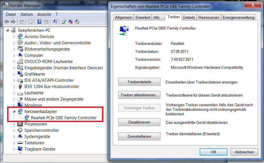

Lade die ZIP Version des Treibers von der Realtek-Seite herunter, entpacke sie und aktualisiere den Treiber per Geräte-Manager.

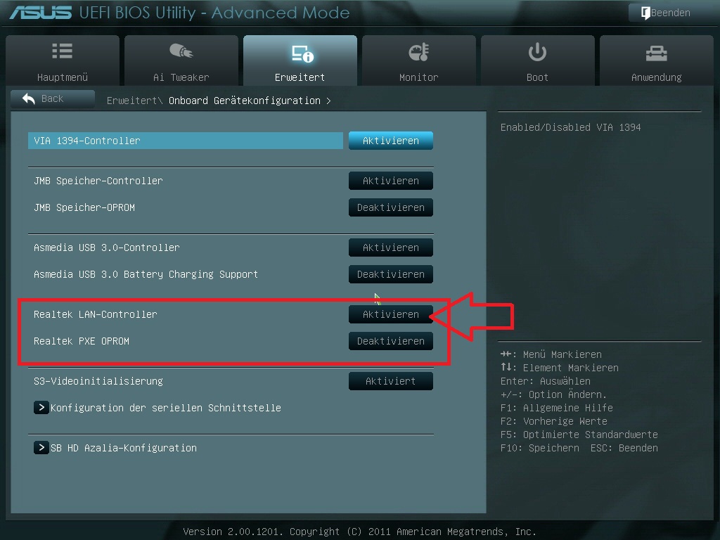

Schau dir mein BIOS BILD an, sollte bei dir ähnlich aussehen.
Wechsele ins ERWEITERTE Menü. >>> ONBOARD GERÄTEKONFIGURATION.
Weiter unten findest du die Eintragung zum LAN Controller. Den ersten Eintrag bitte aktivieren, den zweiten am besten deaktiviert lassen. Also Einstellungen wie auf meinem Bild vornehmen. Nicht PXE OPROM aktivieren !

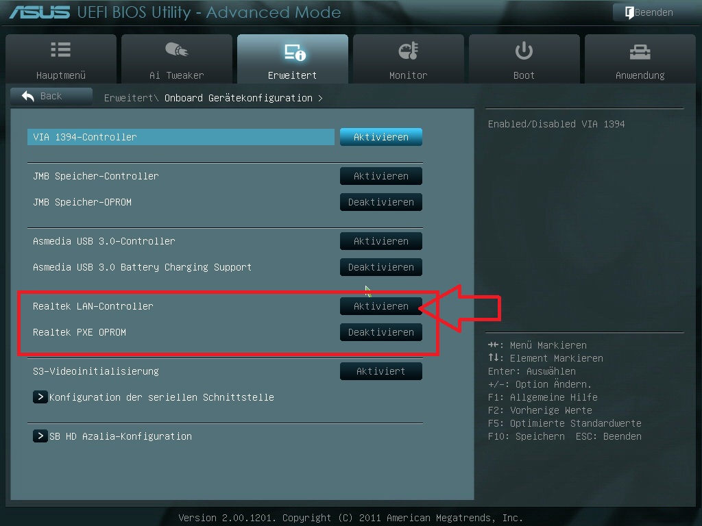

Wechsele dann auf ERWEITERT und dann öffne die ONBOARD GERÄTEKONFIGURATION.

Schaue nach REALTEK LAN. und aktiviere ihn ... wie in meinem BIOS BILD. Nicht das REALTEK PXE OPROM aktivieren.

Poste mir doch mal das BILD aus deinem BIOS > ONBOARD GERÄTEKONFIGURATION.
Tipp: Wenn du einen USB Stick mit FAT32 formatierst, kannst du Bilder aus deinem BIOS direkt auf den USB Stick als BMP Dateien speichern, und zwar mit der F12 Taste. Mit PAINT kannst du das Bild öffnen und es als JPG speichern und posten. Ein Bild im Format BMP solltest du nicht posten.
Immer das gearde gesehene im BIOS kannst du als BILD festhalten.
