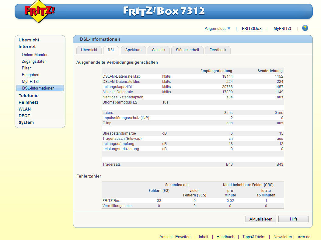

@Blackscreen
Ersteinmal müssten wir wissen was du für einen Router (Fritz!Box) hast.

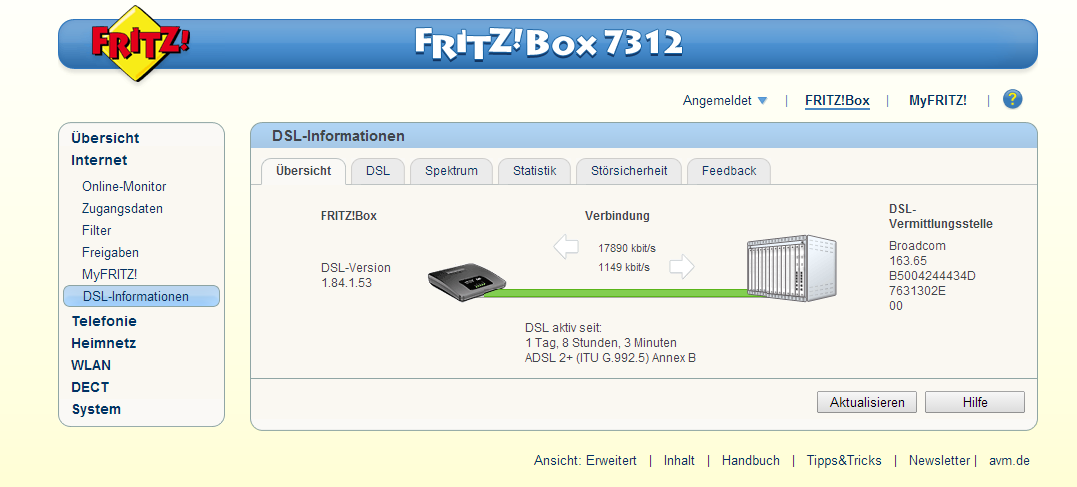

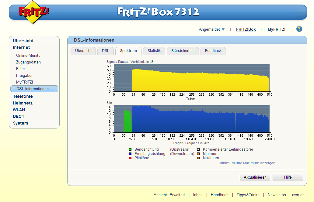

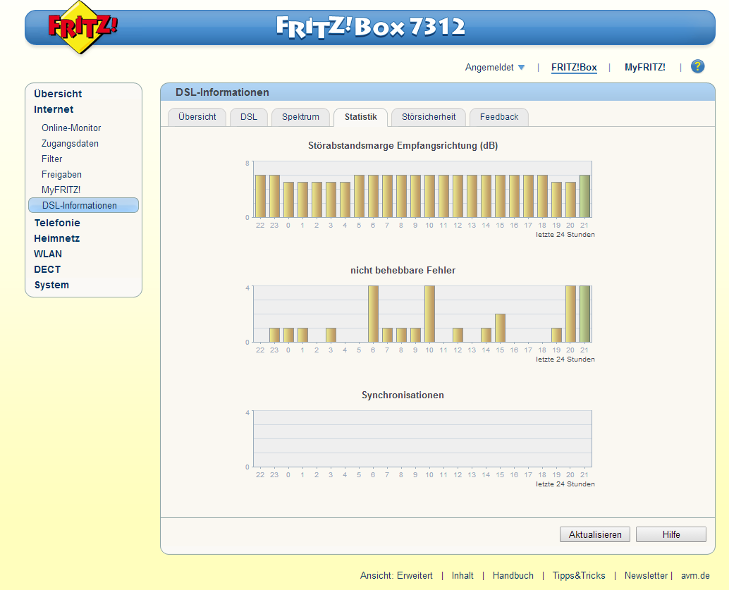

Dann bitte einmal unter Internet -> DSL Informationen alle Reiter ein Screenshot machen und z.B. bei 666kb oder so hochladen.

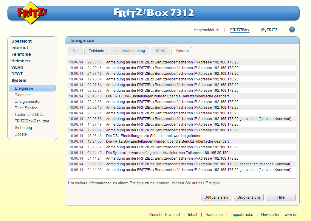

Ein Log Auszug aus System -> Ereignisse würde auch sehr helfen (ACHTUNG: MAC Adressen, Telefonnummer etc unkenntlich machen).

So Ok.
Also soweit ich sehen kann ersteinmal OK. Die Box arbeitet am Limit der Leitung, aber alles im Rahmen.
Jetzt bräuchte ich den Log (System -> Ereignisse) und den Fehler besser eingrenzen zu können.
Gern auch per PN wenn du ihn nicht hier reinstellen willst.
