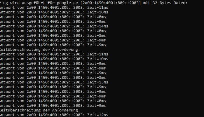

Das Problem ist folgendes das ich ab und zu die Verbindung zum Internet verliere für 1-3 Sekunden was ziemlich nervig ist bei einem Internet Gespräch oder auch wenn man Multiplayer spielt. Schätzungsweise jede 3-5 Minuten diese Störung.Manchmal läuft es problemlos (meistens morgens) aber eh später der Tag wird desto stärker dieser Verlust. Das Problem besteht im LAN Netzwerk wie auch im WLAN Netzwerk.
Ich habe im Support angerufen und mir wurde gesagt ich soll einen Hard-Reset von dem Modem machen dann nach war das Problem weg nach 2 3 Tagen kam wieder das Problem wenn ich den Modem neustarte dann funktioniert alles wieder für 1 2 Tage. Aber immer den Modem neustarten ist ja nicht die Lösung...
Es ist auf allen Endgeräten.
Dann habe ich nochmal angerufen und das Problem geschildert der Support hat gemeint das es seit 24h keine Verbindung Abruch zum Modem gab. ich habe ihm erklärt das ich über cmd "ping -t google.de" eingebe und zwischen durch "Zeitüberschreitung der Anforderung." bekomme. (manchmal läuft es für mehrere

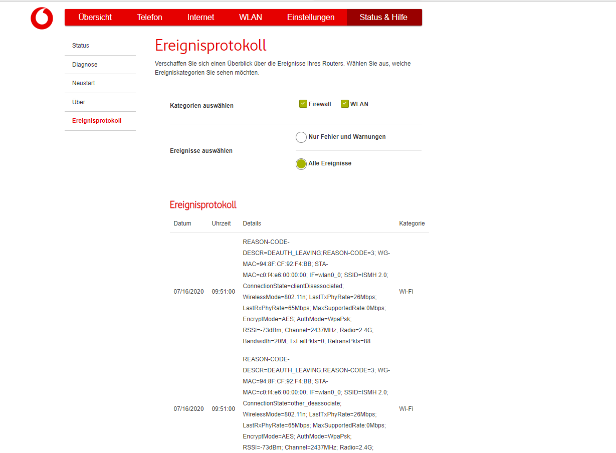

Henrich21 schrieb:
Das ist das einzigste was ich finde Anhang anzeigen 944457
Auf dem Bild steht DEAUTH. Das heißt im WLAN Verbindung abmelden, beenden. Das macht jemand "für dich". ;) Das ist bei mir manchmal eine viertel Stunde lang einmal pro Minute passiert und hat etwa je 10 Sekunden gedauert, bis mein PC sich wieder im WLAN angemeldet hatte.
So, nun kennst du das Wort und Google kennst du auch. Mal sehen, ob dieser Beitrag nun auch wieder gelöscht wird. Ach ja, PMF oder WPA3 hilft.
Was dem TE nicht wirklich hilft, wenn das Abbrechen der Verbindung auch kommt wenn er per LAN-Kabel verbunden ist. @Otti2020
Der TE schreibt bei #1 etwas von Kabel Anschluss zum Provider.
Henrich21 schrieb:
wir haben seit ein paar Wochen einen neuen Vertrag mit Kabel Anschluss (Red Internet & Phone 250 Cable U)
Das Protokoll bei #8 verweist wohl auf WLAN-Abbrüche.

Und ein paar Zeilen darunter schreibt er das hier. @Otti2020
