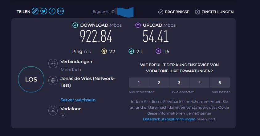

Internet läuft mit der Karte aber aktuell problemlos:

Hallo Leute, wollte mich wie erwähnt noch einmal melden. Und ich kann bestätigen, die Verbindung ist nicht mehr abgebrochen! Die Netzwerkkarte hat den Fehler tatsächlich behoben. Ich danke euch vielmals. Hoffe, es kann auch anderen helfen!
