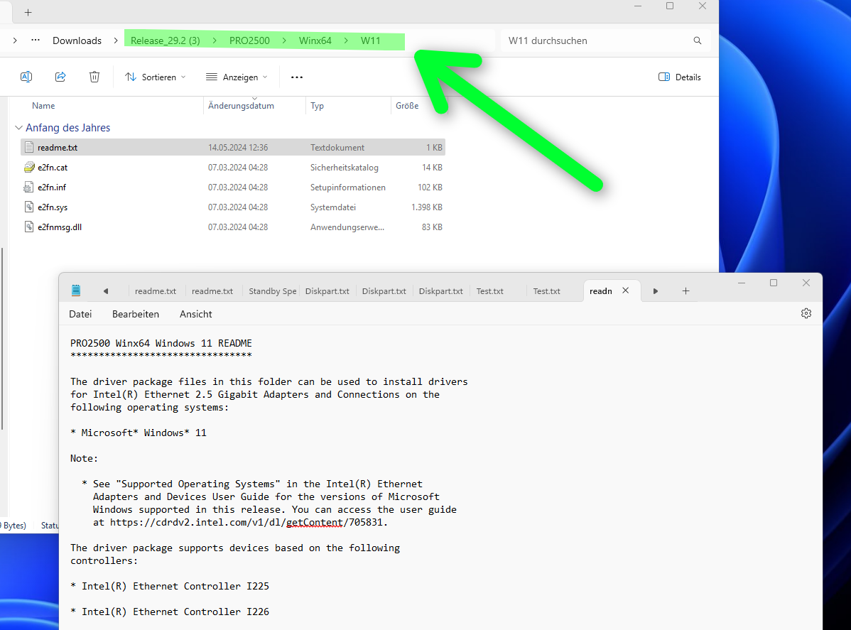

Sofern es nicht an der Verkablung liegt, gab es anfangs mit dem 1225-V tatsächlich Probleme. Ist aber bereits seit Jahren mit einer neuen Treiberversion behoben.
Bei uns laufen daher Netzwerkadapter 1225-V und 1226-V problemlos.
Am besten in solch einem Fall den aktuellen Treiber direkt von Intel herunterladen.
https://www.intel.de/content/www/de...el-ethernet-adapter-complete-driver-pack.html
Dieser Treiber muss aber direkt über den Gerätemanager aktualisiert werden.
