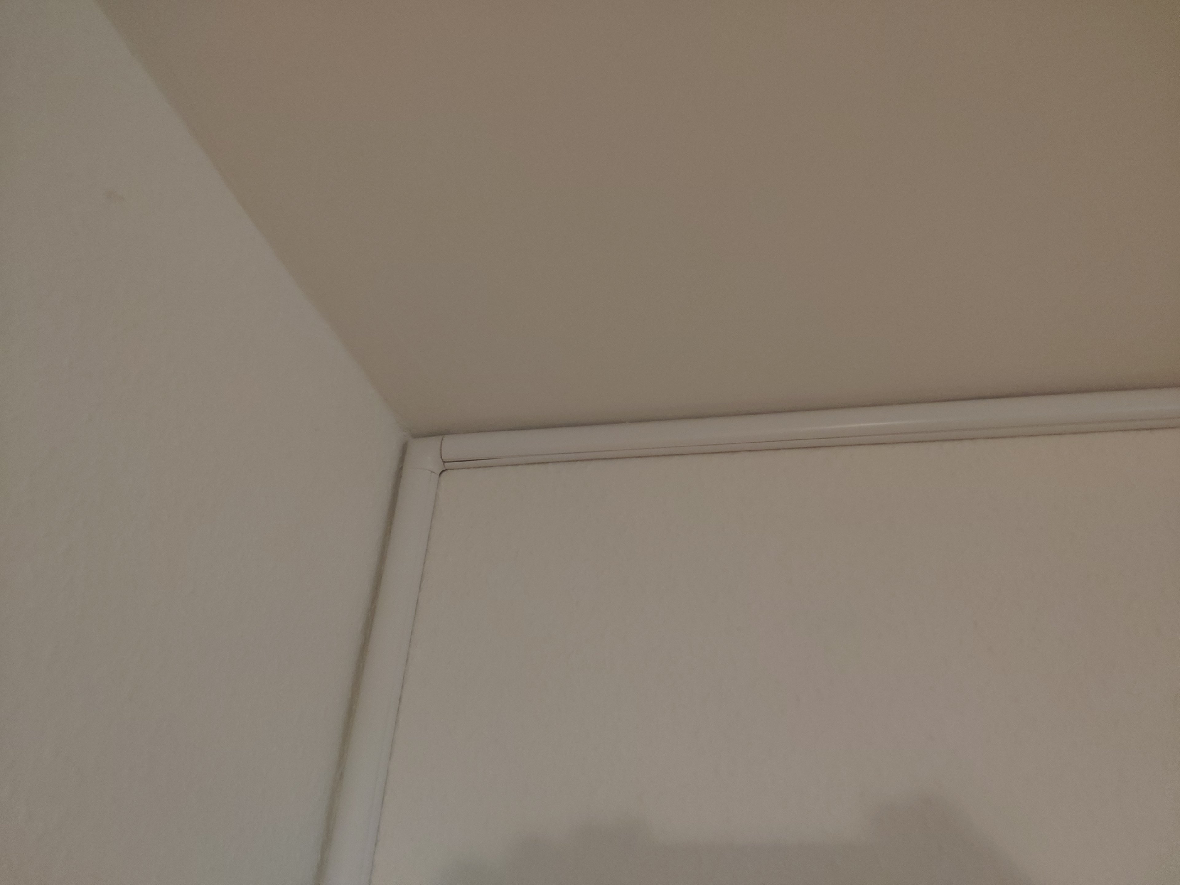

Man kann das Kabel auch mit einem Kabelkanal an der Deckenkante verlegen. Habe selber einen DLine Kabelkanal verwendet und den unter die Deckenkante geklebt. Vom Arbeitszimmer in die Küche habe ich gebohrt. Der Kabelkanal geht etwas weiter als die Bohrung. So geht das Kabel unsichtbardurch die Wand und auch das Loch ist verdeckt.
Sieht an der Wand dann so aus:
Reaktionen: cruse

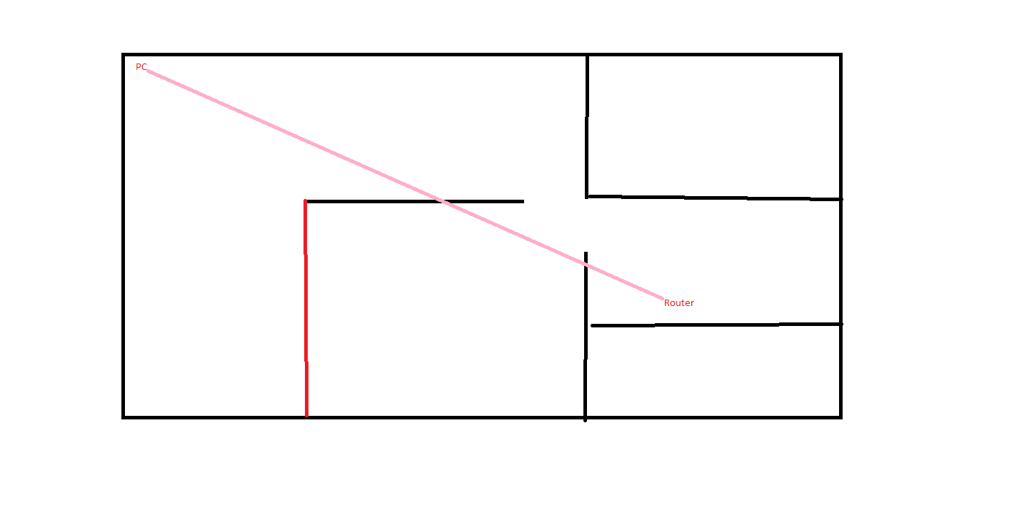

Die Entfernung zum Router beträgt vielleicht 10 meter mit 2 Zimmertüren dazwischen. Die Wände sind aus Beton und die machen Probleme bei Sachen die über Funk gehen. Hab in manchen Räumen nichtmal Handyempfang :)
@acidarchangel
Da macht weder meine Frau noch ich mit. Ich hasse es Löcher in das neue Haus zu bohren und wir wollen beide keine Kabelkanäle an den Decken. Ich bin für jeden Ratschlag offen aber ein Kabel wird es nicht auch wenn es die beste Lösung wäre.
