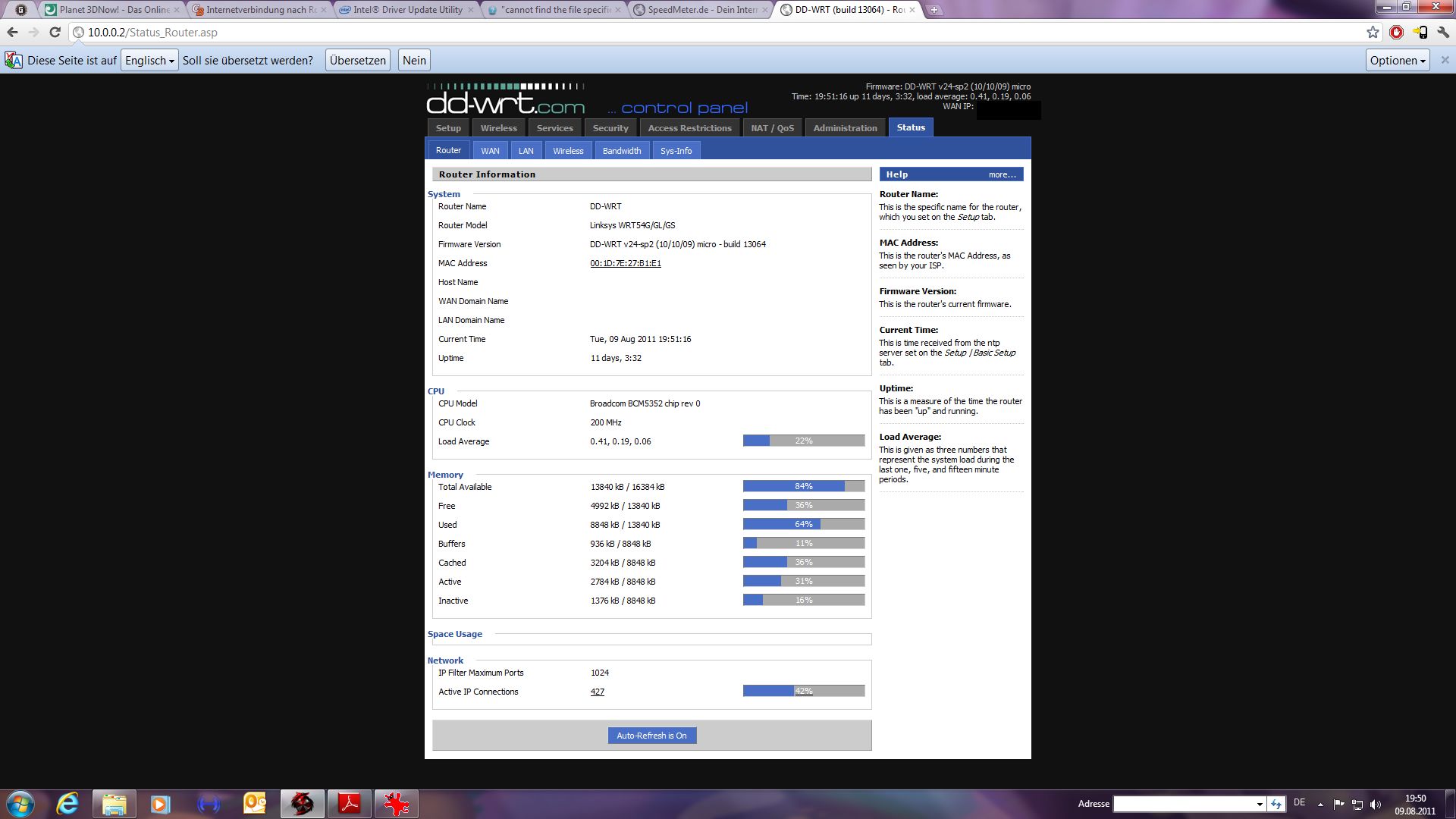

Also wir wollen mal die Kirche im Dorf lassen :D
Natürlich werden mehrere Verbindungen aufgebaut zB.: Speedmeter verursacht ca. 450 Verbindungen. Aber keine 1000+ :D
Aber ich muss Yidaki schon recht geben, selbst für D LInk sollte das alles im machbaren Rahmen liegen. Siehe Screen von meinem Router mit Speedmeter.de - Ein WRT54GL welcher Hardware-technisch ein altes Eisen ist.
