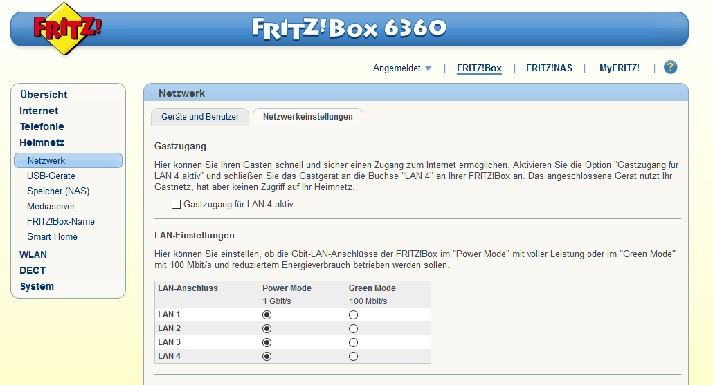

Auf die Schnelle würde mir noch folgendes einfallen:

und was soll das bringen @Prisoner?
Wo sollen hier 100mbit den limitieren :freak:
