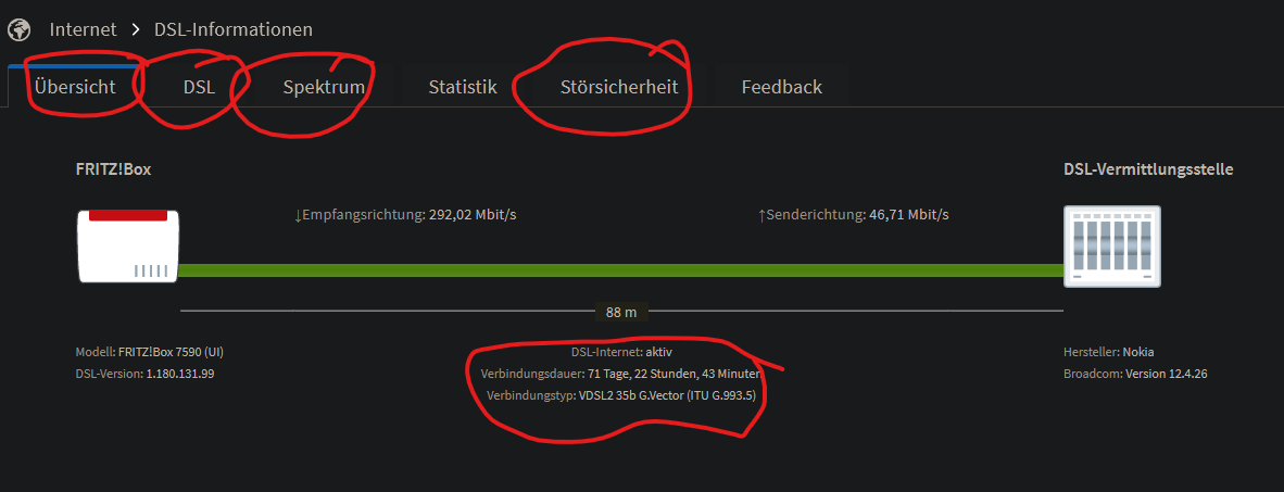

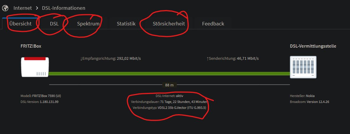

Teile bitte mal diese eingekreisten Reiter aus der Fritz!Box mit uns.

_anonymous0815_ schrieb:
Das DSL-Internet ist aktiv, aber erst seit 3 Stunden, weil ich das vorher mal zurückgesetzt hab.

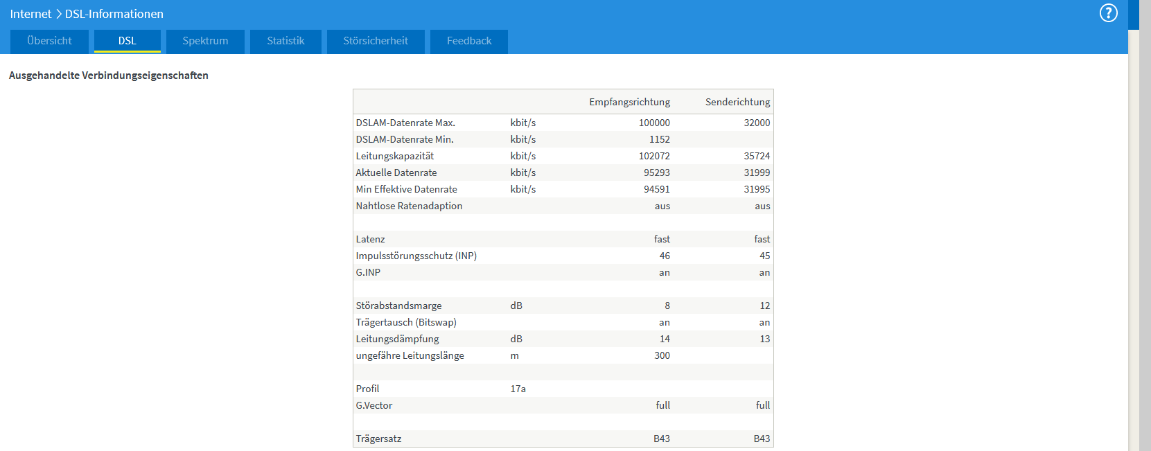

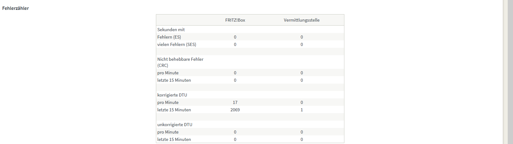

Das mit der Fehlerrate ist auffällig.

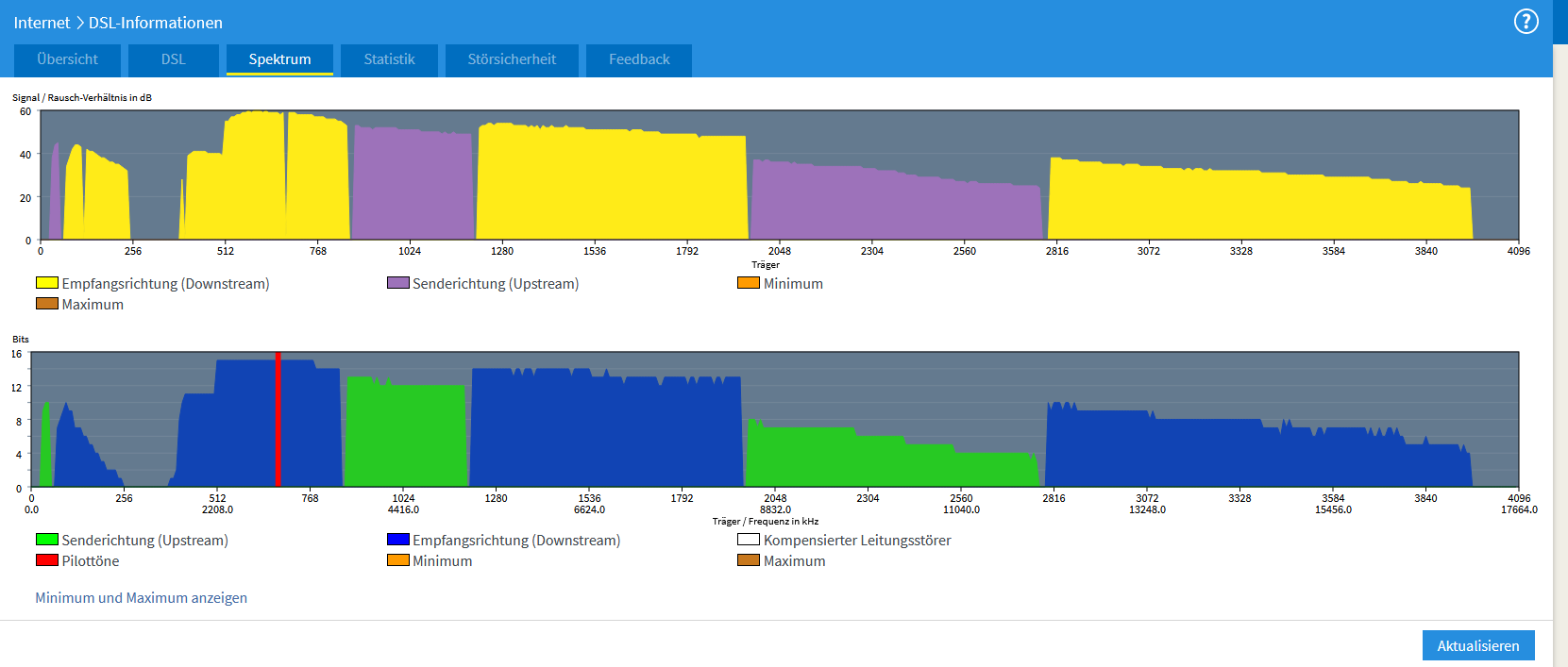

Bin da schon viel am rumprobieren, aber die Powerline steckt direkt in der Steckdose und in diese ist wiederum eine Mehrfachsteckdose eingesteckt. Das ist aber schon immer der Fall. Meinst du daran liegt das Problem höchstwahrscheinlich?

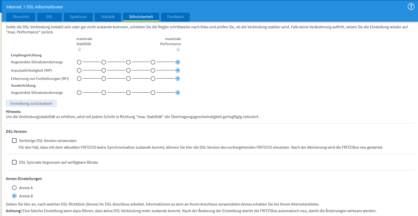

Beim dritten Screenshot bitte mal min-max dazuschalten, damit man die Einbrüche über die Zeit sehen kann.
Beim ersten Screenshot sieht man, dass die DSL-Verbindung Brutto 95/32 MBit/s aushandelt, das ist etwas weniger als normalerweise bei Vectoring 17a. Das könnte darauf hindeuten, dass DLM (Dynamic Line Management) zugeschlagen und aufgrund einer bestehenden Störung auf der Leitung vorsorglich gedrosselt hat, damit die Verbindung aufrechterhalten werden kann.
Der Übeltäter wird definitiv das DLAN (Powerline) sein.
Minimum und Maximum zeigen fast die selben Werte wie auf dem screenshot an. Mittlerweile werden mir auch nur noch knapp über 20Mbps angezeigt, was kann ich dagegen machen?
Fast.. DLM erkennst du daran, dass die maximale Datenrate geringer ist, als üblich und an den runden Tausender-Werten.
Da der Sync aber noch einmal niedriger ist als die eh schon von DLM runtergestufte maximale DSLAM-Datenrate, scheint zu Beginn des Trainings die Leitung sogar noch weniger hergegeben zu haben, als DLM beabsichtigt. Also schon ein recht deutlicher Störer.
Edit: Das Powerline ist der Störer, du vernichtest damit deine eigene DSL-Verbindung und wahrscheinlich auch die der Nachbarn. Einfach ausmisten.
Reaktionen: _anonymous0815_
