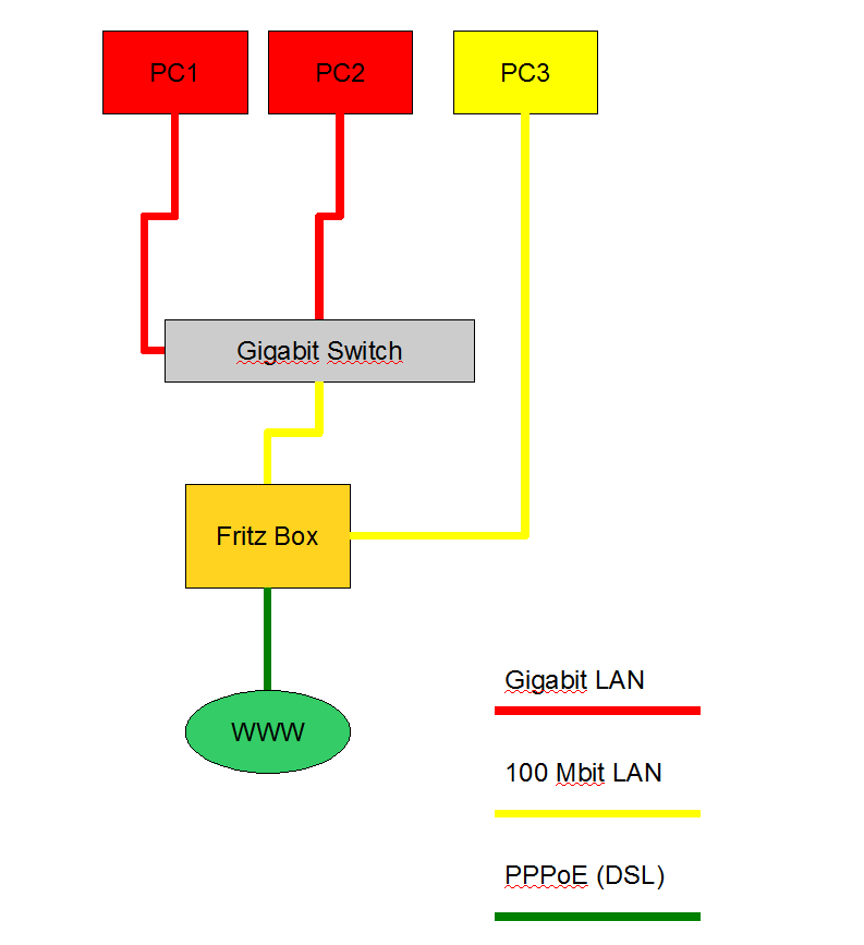

Hallo Leute,
in meinem Heimnetz tut sich ein Rätsel auf, für das ich keine Erklärung habe.
PC1 und PC2 sind beide Gigabit Lan fähig, und über ein Gigabit Switch miteinander verbunden.
In dieser Konstellation ist es auch schön möglich, Daten mit entsprechender Gbit Geschwindigkeit über das Netzwerk zu übertragen.
Mit am Switch hängt die FritzBox, die allerdings nur eine 100Mbit Schnittstelle hat.
Lädt nun allerdings PC1 oder PC2 (oder beide) etwas aus dem Internet herunter,
ist während der Zeit zwischen PC1 und PC2 nur Kommunikation mit etwa 11,3MByte
(Entspricht ca. einem 100Mbit Netzwerk) möglich.
Warum blockieren die Pakete aus dem Internet die Kommunikation zwischen den
beiden Computern? Überlastet ist die Leitung bei DSL1000 sicherlich nicht.
Switch ist unmanaged (D-Link), auf beiden Computern läuft jeweils Vista x64.
Hat jemand eventuell eine sinnvolle Erklärung für dieses Verhalten? Ich bin ratlos :(
Viele Grüße
Ich denke das liegt am autosensing...
Unter Autosensing versteht man die Fähigkeit von Netzwerkkomponenten, die in einem Netzwerk benutzte Datenübertragungsgeschwindigkeit automatisch zu erkennen und die eigene Hardware/Software selbstständig darauf einzustellen.
wenn deine pc's miteinander kommunizieren wird gbit verwendet weil sie es beide können.... wenn einer deiner pc's mit dem router kommuniziert führt das autosensing dazu das die netzwerkschnittstelle des pc's auf 100Mbit geschaltet wird weil der router nicht mehr kann... ist also eine routerverbindung aktiv kommunizieren deine pc's nur mit 100mbit !
anders könnt ichs mir nicht erklären.... kann aber auch sein das meine argumentation blödsinn.... wenns jemand besser weiss bitte belehren ;)
EDIT:
Je mehr ich drüber nachdenke desto blödsinniger erscheint mir meine aussage....hmm... autosensing wird glaube ich nämlich nicht dynamisch durchgeführt...*grübel*
Das ist aber schon richtig so, wenn nur die beiden PC kommunizieren geht es über den Gigaswitch, sobald aber einer über den Router geht ist dieser auch mit am Switch und drosselt alles auf 100.
Abhilfe würde bei den PC eine zusätzlich Netzwerkkarte fürs Inet bringen, wenn diese dann direkt am Router angeschlossen werden oder Wlan Sticks, wenn die Box Wlan unterstützt.
Entweder: Du hast einen Cut-through- oder Fragment-free-Switch erwischt; um das Phänomen zu beheben brauchst du einen Store-and-Forward-Switch.
Oder: Dein Switch hat eine bescheidene Hard- und/oder Firmware, die nicht mit dem Gescheindigkeitsunterschied bei der Weiterleitung von Paketen vom 100MBit ins 1GBit-Netz zurechtkommt.
