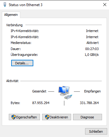

Bei mir im Heimnetz auf folgendes Problem: Ich hatte vorher als ich noch eine 50K DSL Leitung hatte die Dlan 500 Duo gekauft, und war mit Ihnen zufrieden. Allerdings wo dann Kabel verlegt worden ist, und wir zu Vodafone gewechselt sind haben wir auch direkt die 400K Kabelgeschwindigkeit genommen. Also musste ich Upgraden, Statt Devolo dLan 500 Duo auf dLan 1200+, statt 100 Mbit/s switch zu einem Gigabit Switch etc, teils Kabel auf CAT 6. Allerdings habe ich jetzt das Problem das nur 100K im Download bei meinem PC ankommen.

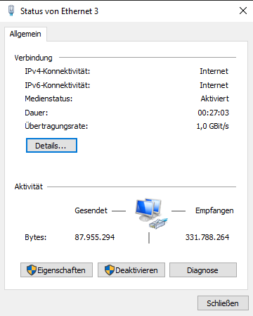

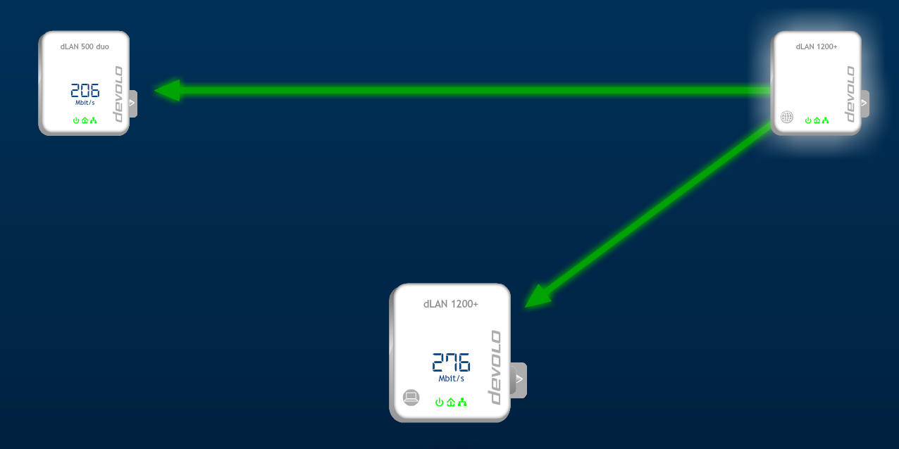

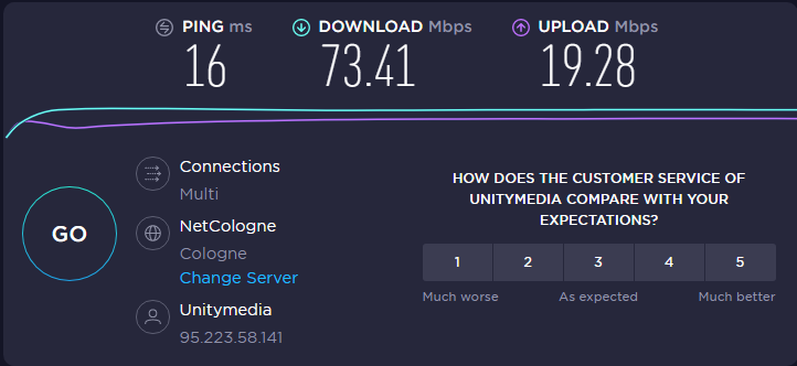

Im Devolo Cockpit werden mir beide Adapter angezeigt mit Sehr Guter Verbindung (250-350 Mbit/s), im Netzwerkadapter am PC ist die Verbindung auch als Gigabit deklariert, im Router steht auch der LAN Port auf 1 Gigabit. Allerdings sind im Download wie schon gesagt nur 100K-110K Möglich. Wenn ich mit meinem Notebook per WLAN direkt neben dem Router bin und den Speedtest Starte, habe ich dort ein excellentes Ergebnis mit 340K im Download und 20K im Upload (Der Upload wird auch auf meinem PC erreicht). Jetzt stellt sich mir nur noch ein weiteres mal die Frage.. Woran kann es liegen???
Jeglicher versuch zur Hilfe wird Herzlichst entgegengenommen, mit freundlichen Grüßen.

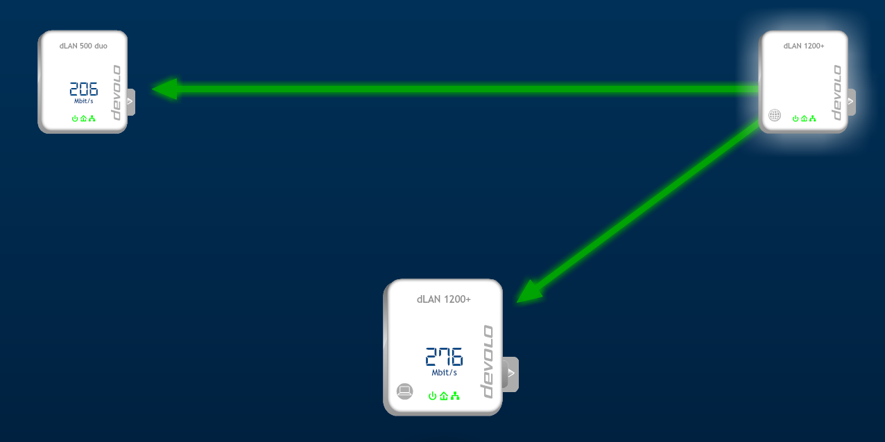

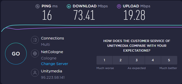

Hier sind noch zwei Screenshots vom Speedtest und Devolo Cockpit angehangen, jeweils von meinem PC

"Gigabit LAN" besteht nur zwischen deinem PC und der LAN Buchse am Devolo.
276Mbit zwischen den beiden 1200er Devolos, das ist halt Brutto und nicht Netto. Da wird man nicht viel machen können. FW Updaten, direkt in die Wandsteckdose KEINE Steckerleisten daran verwenden, andere Steckdosen verwenden bzw. testen.

Laut deinem Screenshot hast du 276MBit Brutto Datenrate, dann sind 100Mbit Netto schon mal gar nicht schlecht. DLAN reagiert sehr empfindlich auf Störquellen, insbesondere Strom ;). Immer die Steckdose nehmen die am dichtesten an der Sicherung ist. Am besten auf der selben Sicherung keine anderen Geräte verwenden. Keine Verteiler und Verlängerungskabel verwenden. Ganz fies sind LED Lampen, die killen DLAN total. Spaßeshalber mal alle anderen Verbraucher soweit möglich ausschalten und nochmal testen. Hast du ne Doppelsteckdose und in einem Loch den Router im anderen den DLAN Adapter hast du schon 50% Leistung verloren. Am besten ist wirklich in beiden Räumen ein ganz saubere Stromkreis an dem Wirklich null nix gar nix anderes ist. Oder das was halt sehr viele machen nachdem sie sich 1-2 Jahre mit DLAN geärgert haben > LAN Kabel verlegen.

Brutto und afaik die Rate in beide Richtungen, wird also schlicht am dlan liegen... Ich hab so 200-220Mbit lt. Cockpit, und im Download auch nur gut 100Mbit. Ist blöd wegen 400Mbit Kabelanschluss, aber helfen würde nur ein Netzwerkkabel. (Oder halt Wlan mit den bekannten Einschränkungen wie Ping und wechselnder Verbindungsqualität)

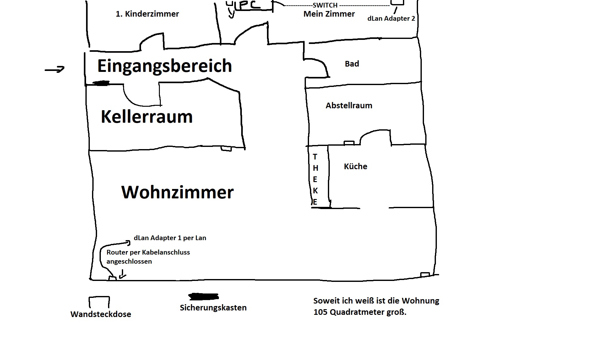

Wohne halt in einer Wohnung, kann deswegen auch jetzt nicht mal schnell sagen, komm ich reiße hier jetzt 3 Wände auf um ein Patchkabel für eine Netzwerkdose zu verlegen, Lan kabel verlegen könnte schwer werden, da der Router bis zu meinem Pc locker 20 Meter abstand hat, deswegen bin ich ja auf dLan gegangen, um eben kein 30-40 Meter CAT 6 kaufen zu müssen und dann an den Wänden lang zu verlegen. Sonst noch andere Ideen? ^^'

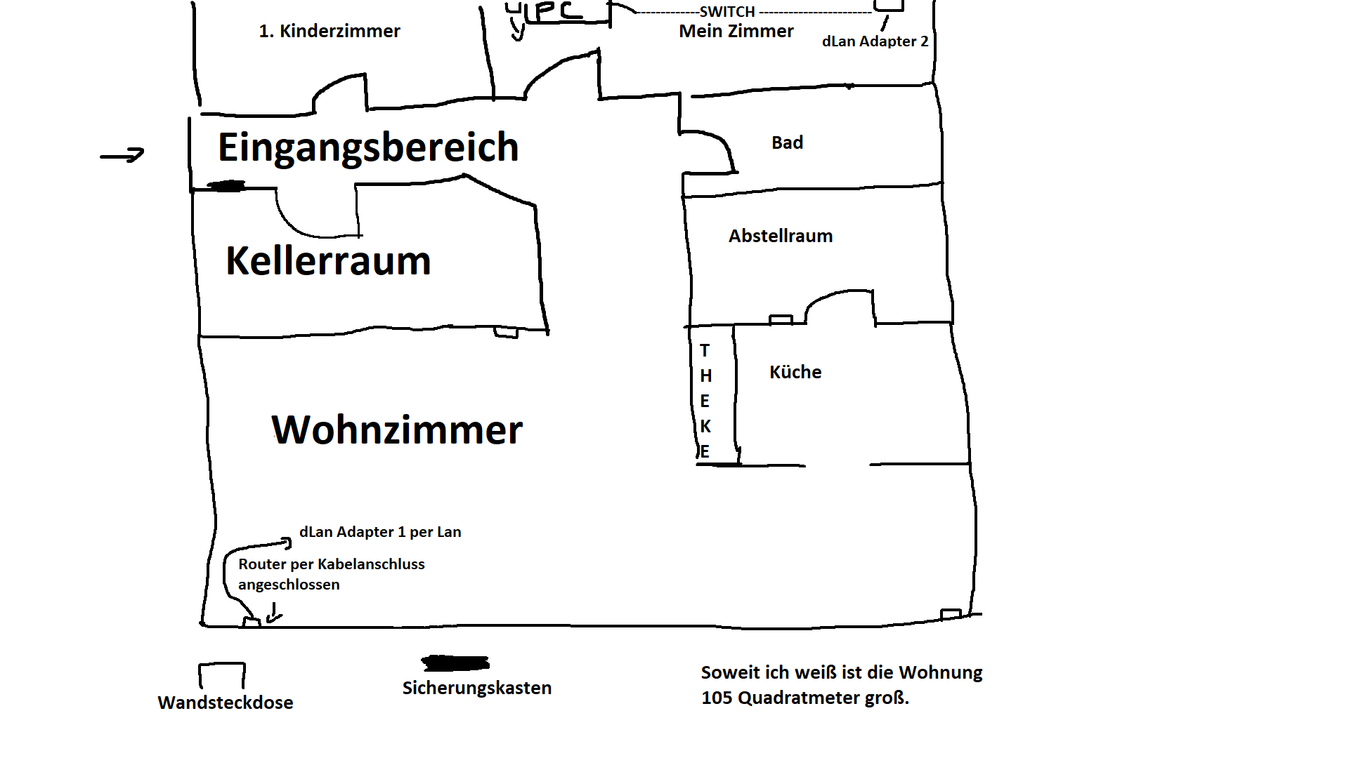

@Mainex2 skizziere mal deine Wohnung in Paint, vielleicht gibt es ja einen direkten Weg und einmal durch die Wand bohren ist nicht schlimm, das kann man beim Auszug wieder dicht machen. (Kabelkanäle gibt es auch zum kleben).

276mbit brutto ist eher schlecht für ein 1200'er set. Der 500'er Adapter ist noch so im Rahmen.. könnte bischen besser sein. Zu Optimieren gibts da erstmal nicht viel, solange Du Dir da nicht irgendein Spinnennetz an Verlängerungen gebastelt hast, wo der DLAN-Adapter ganz am Schluß dran baumelt :-)

Ansonsten habe ich bei Deinem Screenshot vom Devolo Cockpit gestutzt. Habe noch nie gesehen, daß der "Hauptadapter", also der, der direkt am Router ist, rechts angezeigt wird... haste da nen Konfigfehler? Welcher ist am Router angeschlossen in dem Bild? Ich hoffe doch der "mittlere"... und nicht der "untere" 1200'er am Ende der Kette. Sollte eigentlich wurscht sein.. der 'Weg zum Stromkasten bleibt derselbe.. aber irgendwie trotzdem komisch.

Ist keine Meisterzeichnung, aber ich hoffe ihr könnt damit was anfangen :)
Oben der Rechte Adapter ist der, der mit dem Router verbunden ist´, dort ist auch unten in der ecke ein kleiner Globus der das anzeigt

Dein Bad stört... ;)
