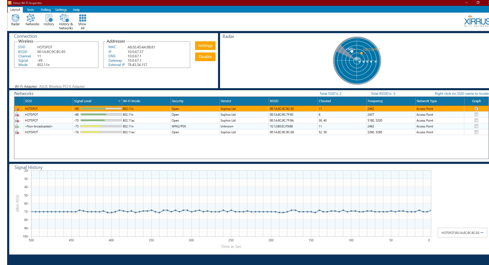

Das Internet und die W-LAN Anbindung sieht wie folgt aus:
Ich wohne zurzeit in einer WG.

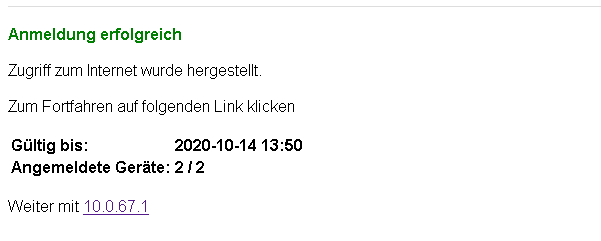

Hier gibt es über einen Accses Point per W-Lan Hotspot eine Inernet verbindung. Der Hotspot zugang ist offen. Für den zugang ins Internet braucht man aber einen (zugeteilten) Code mit dem man sein gerät auf der Login Seite freischaltet.

Mein Problem ist nun, das bei größeren Datenmengen (Downloads, mehrere Seiten im Internet auf) bzw. viele anfragen an den Router (anmelden in Steam und Verbindung mit CSGO Server) die Verbindung zum Internet unterbrochen wird.
Die W-Lan Verbindung bleibt aber bestehen.

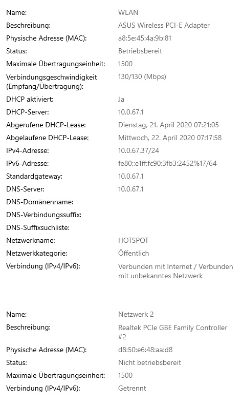

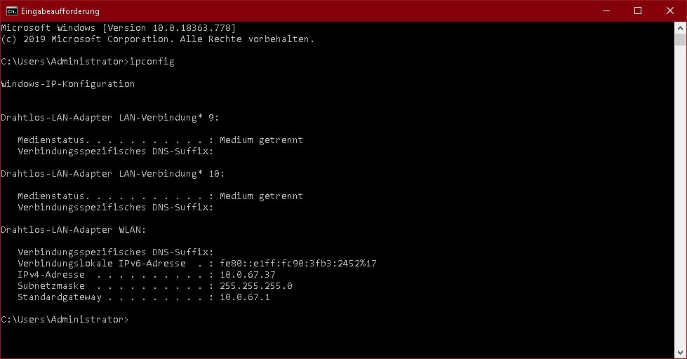

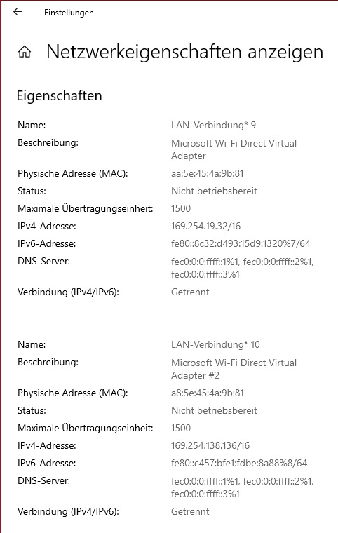

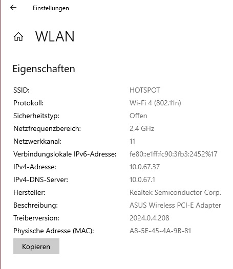

Hier die Netzwerkeigenschaften im Überblick.
