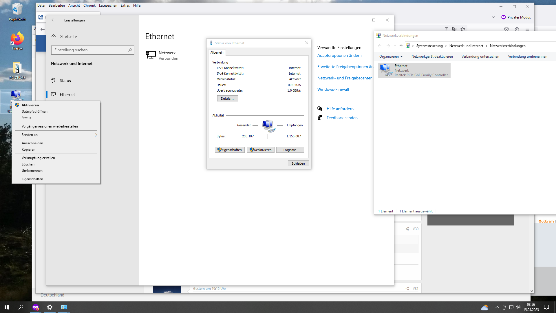

Das mit der Verknüpfung funktioniert aber scheinbar auch nicht so richtig zufriedenstellend. Nachdem man einmal über die Desktopf-Verknüpfung deaktiviert und wieder aktiviert hat, ergibt sich folgendes Szenario:
Man muss für die nächste Deaktivierung also wieder den "6-Klick-Weg" nehmen...zumindest im Rahmen dews Zeitfensters, in dem ich gerade diesen Versuch durchführte (ca.20 Minuten? Vielleicht stellt sich das irgendwann noch um, ansonsten vermutlich nach dem nächsten Neustart des Rechners.
