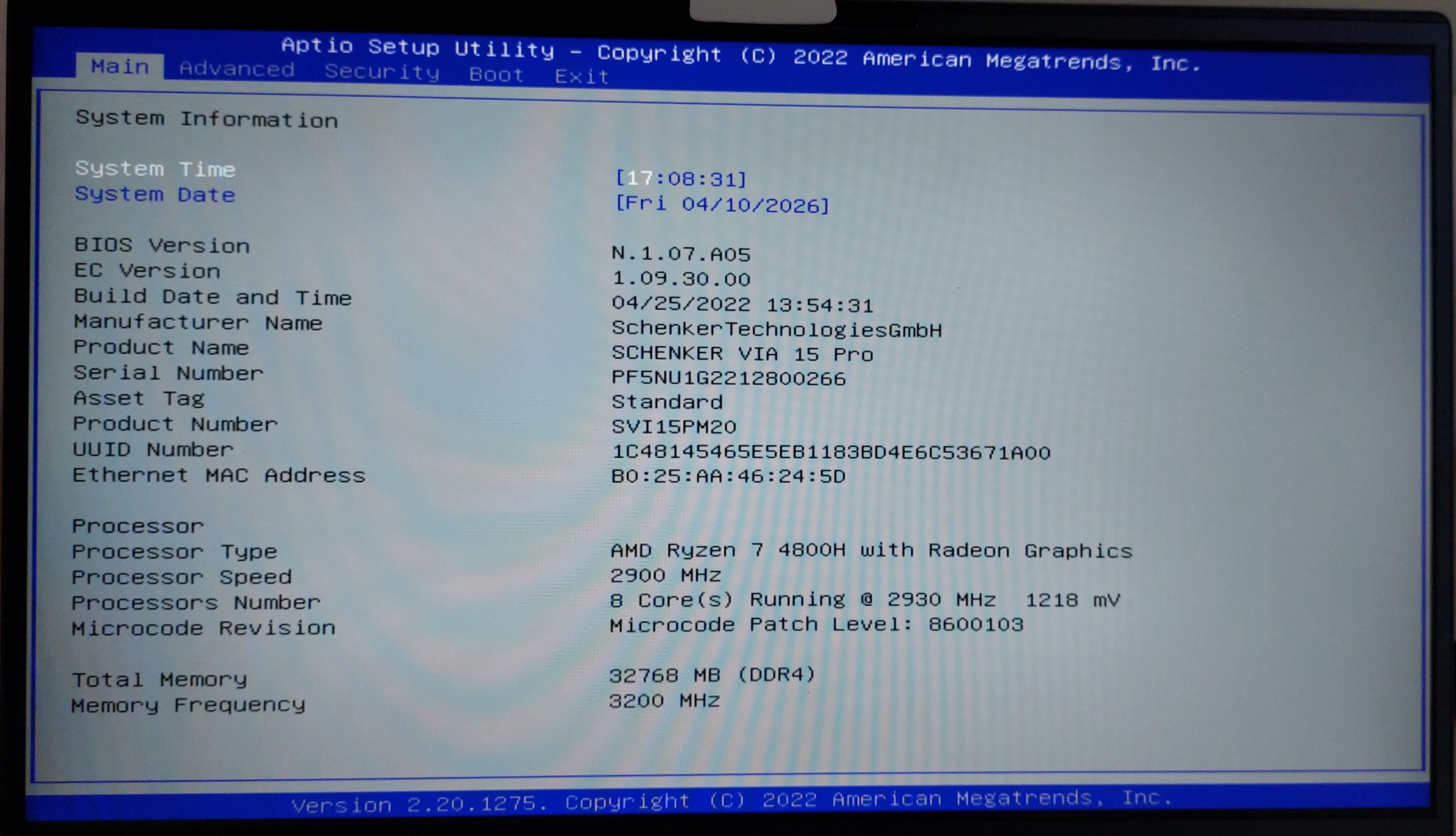

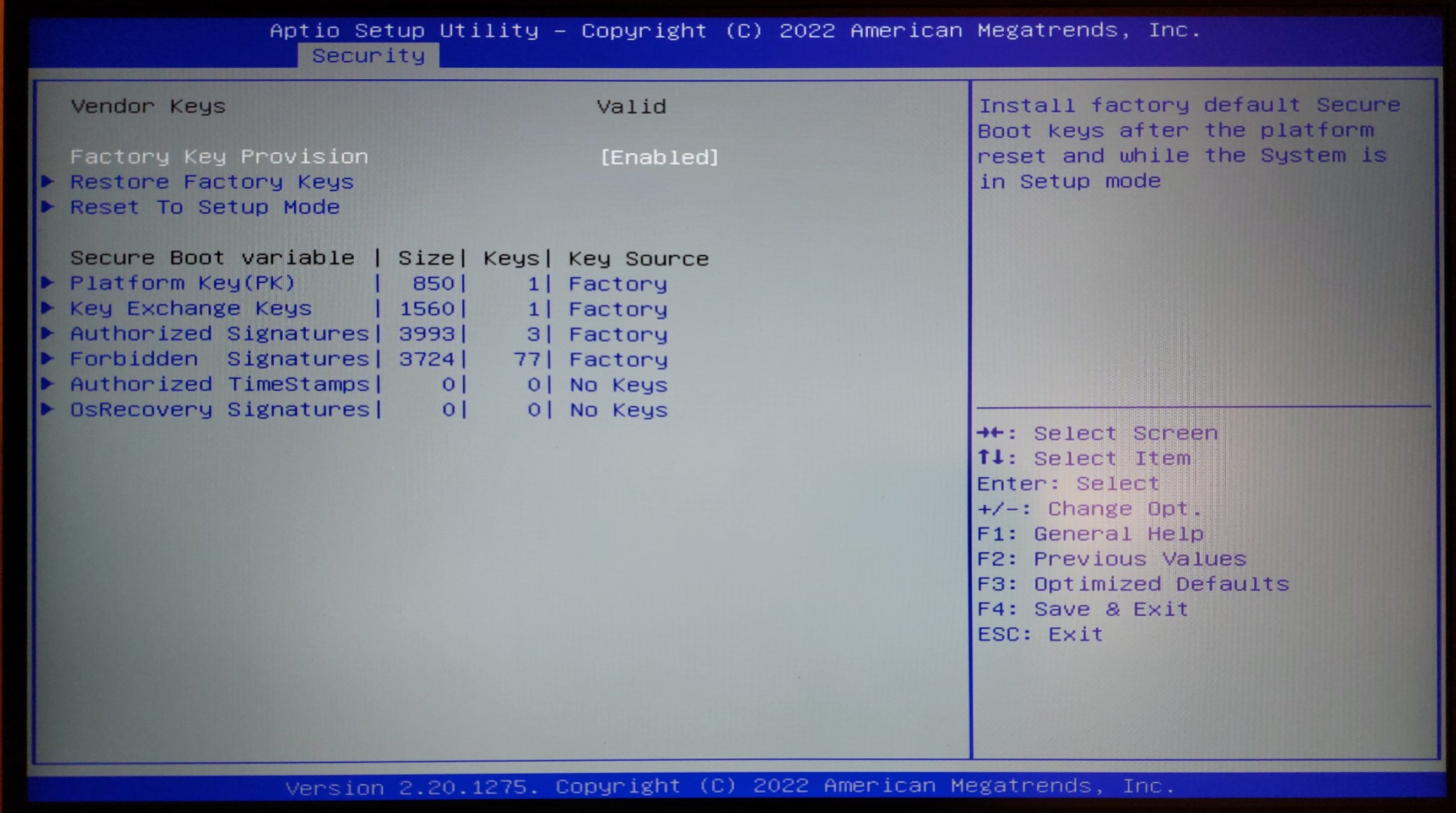

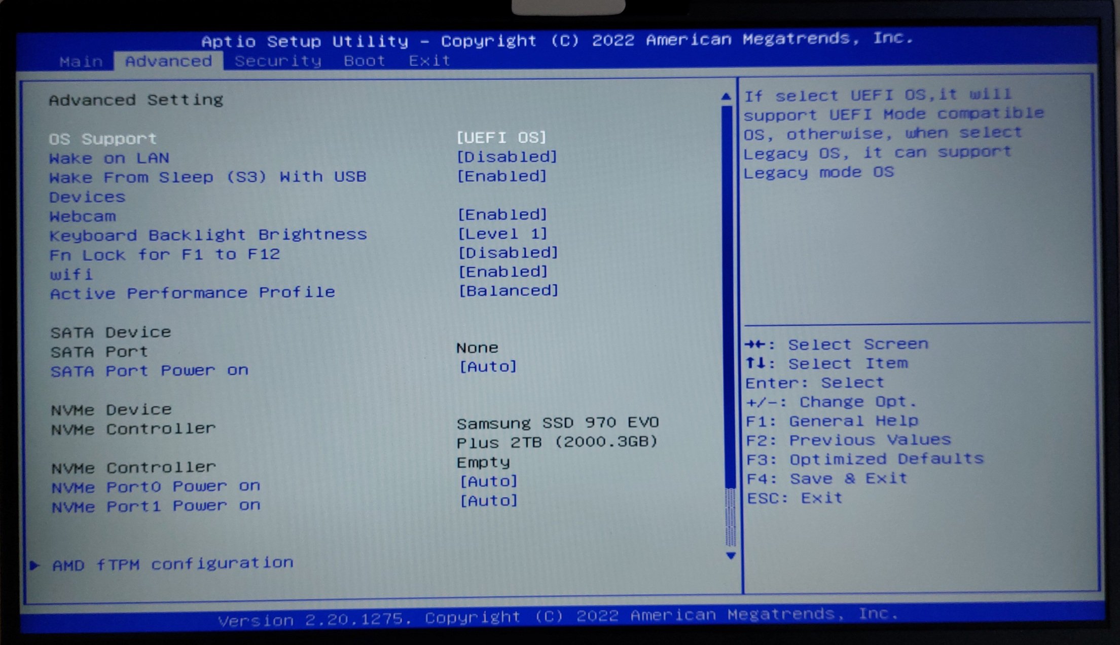

Hallo, ich habe wohl ein ähnliches Problem.
Mein Gerät:
Schenker VIA 15 Pro (M20), Win 11 Pro, 26H2, AMD Ryzen 7 4800H with Radeon Graphics (2.90 GHz).

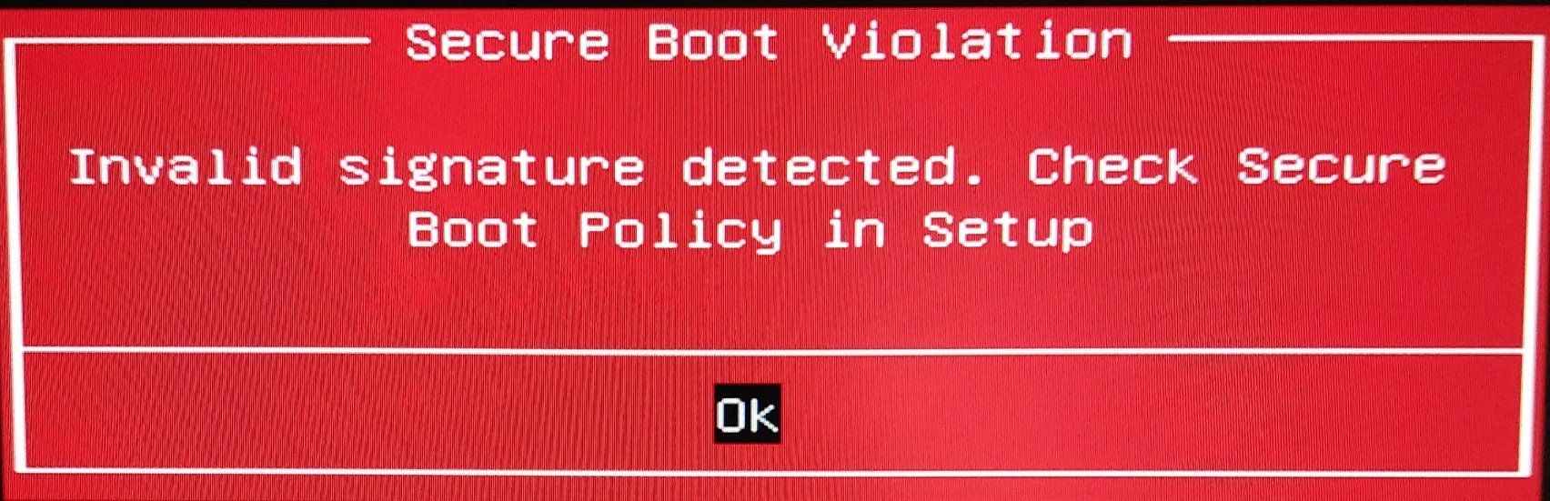

Wenn ich das System hochfahren will kommt nur eine rote Meldung: "Secure Boot Violation. Invalid signature detected. Check Secure Boot Police in Setup."

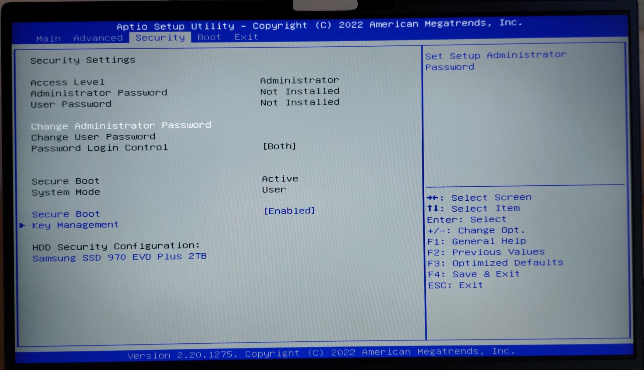

Die Uhrzeit stellt sich im BIOS immer zurück auf 00:00:00 mit Datum 01.01.2017. Und wenn ich Secure Boot "deaktiviere", stellt das BIOS das nächste Mal den Secure Boot automatisch wieder auf "Aktiviert".
Also ich kann das Gerät nur hochfahren, wenn ich jedesmal ins BIOS gehe, die Uhrzeit mit Datum manuell aktualisiere und den Secure Boot deaktiviere.
Einen Tag später das gleiche Spiel.
Die Systembatterie habe ich mal vor 2 Jahren getauscht. Ich habe 2 identische VIA 15 Pro, beim anderen gibt es keine Probleme.
Ich bin dem Link von Typometer-1965 gefolgt, blicke da jedoch nicht durch, ob da das Richtige dabei wäre, wenn ja, was und wie ich das überhaupt machen soll.
Kann mir jemand helfen, wie ich das Problem leicht behoben bekomme?

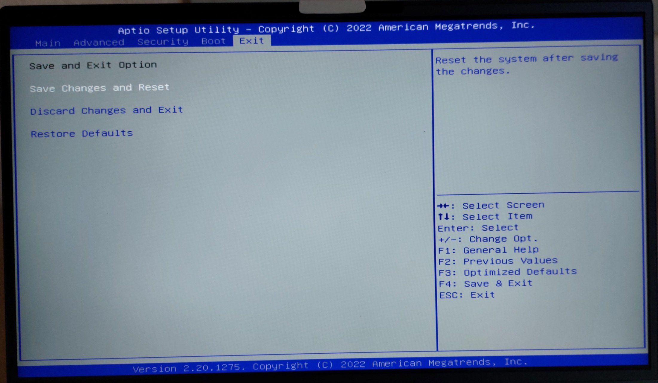

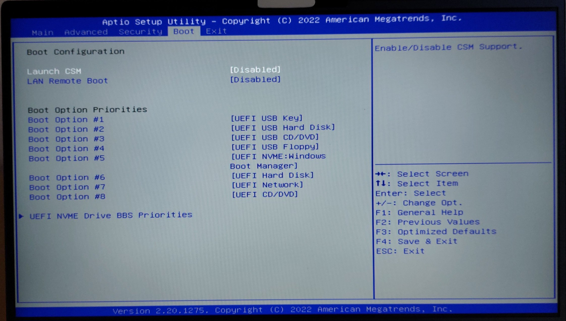

Ich gebe in den Anhang mal die Screenshots meines Bios.
