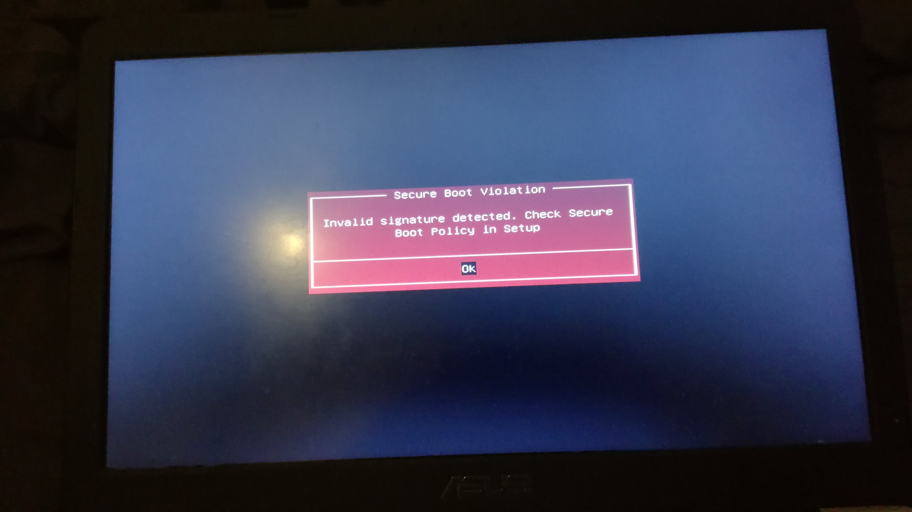

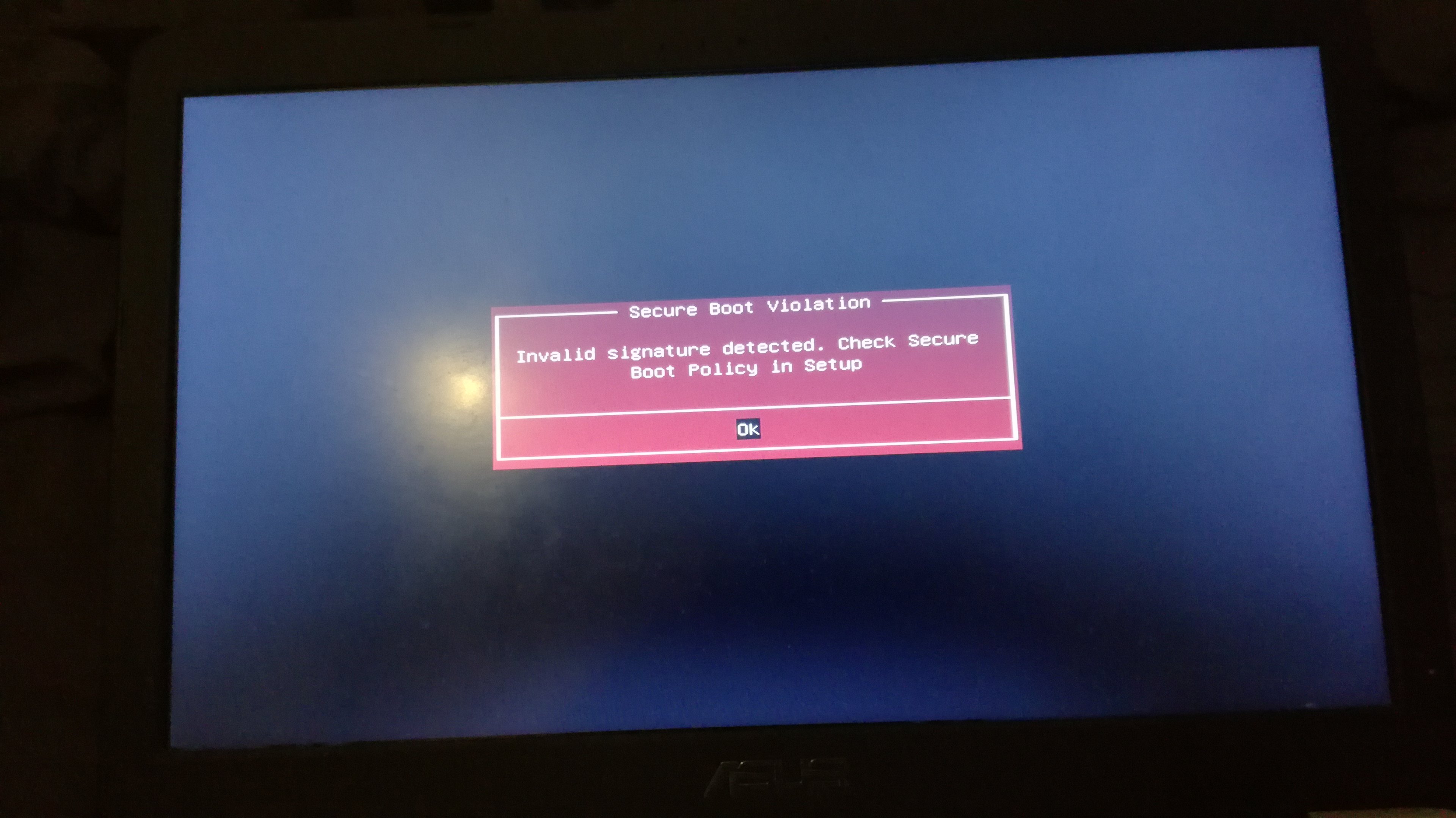

ich habe ein großes Problem, dass mich an den Rand der Verzweiflung bringt. Ich habe schon seit einem guten Jahr einen Laptop von Asus (Windows 10). Der Laptop hat insoweit keine Probleme gemacht. Heute aber, als ich den Laptop starten wollte bootete er nicht wie gewohnt windows sondern zeigt eine Fehlermeldung. Für die Fehlermeldung bitte das untere Bild ansehen.
Ich habe im Internet Recherche betrieben und auf Youtubes divese Videos gesehen. Scheinbar scheint das Problem nur bei Asus aufzutreten.
Ich habe versucht die Option Secure Boots Controll abzuschalten - aber es hat nichts gewirkt. Ich habe versucht bei den Bios diverse Sachen auszuprobieren. Manchmal schaffte ich es, dass die Fehlermeldung nicht mehr kam. Aber dafür ist nur das Logo da, Windows wird einfach nicht gebootet.
Ich habe keine Ahnung mehr was ich tun muss.
Daher bin ich auf eure Hilfe angewiesen.

Lustig, dass du schreibst, dass es mit Secure Boot auskinpsen nicht einfach so läuft. Denn genauso habe ich das auch in diversen Foren und Computer Magazinen gelesen.
Ok, Zweitversuch: Bitte mal die exakte Modellbezeichnung des NB posten. Wenn du den PK Key (Platform Key) hast kannste Secure Boot ohne weiteres ausknipsen (LoL). Keine Ahnung ob in deinem UEFI aktuell der Setup oder User Mode vorliegt.
Irgendeine Aktion muss meiner Ansicht nach vor Eintritt dieses Phänomen vorangegangen sein, hier wäre es hilfreich wenn du in dieser Hinsicht mal überlegst. Ich meine mal rein begrifflich ist dir allgemein schon klar was hinter dem Feature Secure Boot steckt (neue Software eingespielt, HW verändert -weiteres Laufwerk, zusätzliches Betriebssystem eingespielt, Windows Update usw.?).

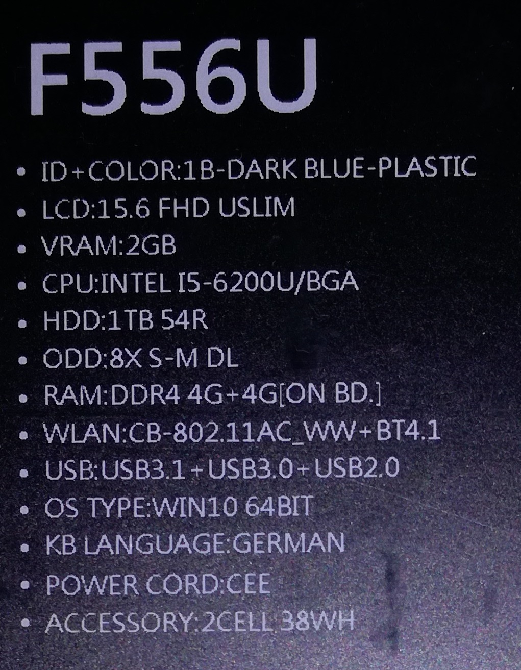

Ich habe doch noch die Originalverpackung gefunden und die Specs abfotografiert. Bitte einmal unten in den Anhang schauen. Es handelt sich dabei um das Modlel F556U. Alle ganuen Angaben sind dort verzeichnet.

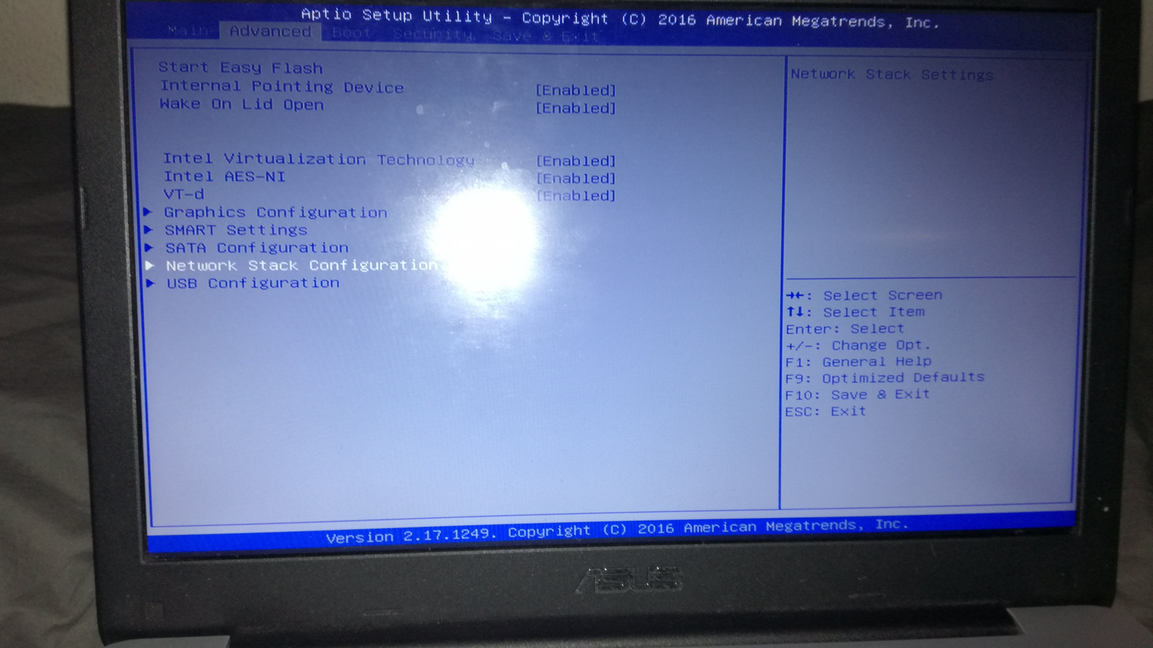

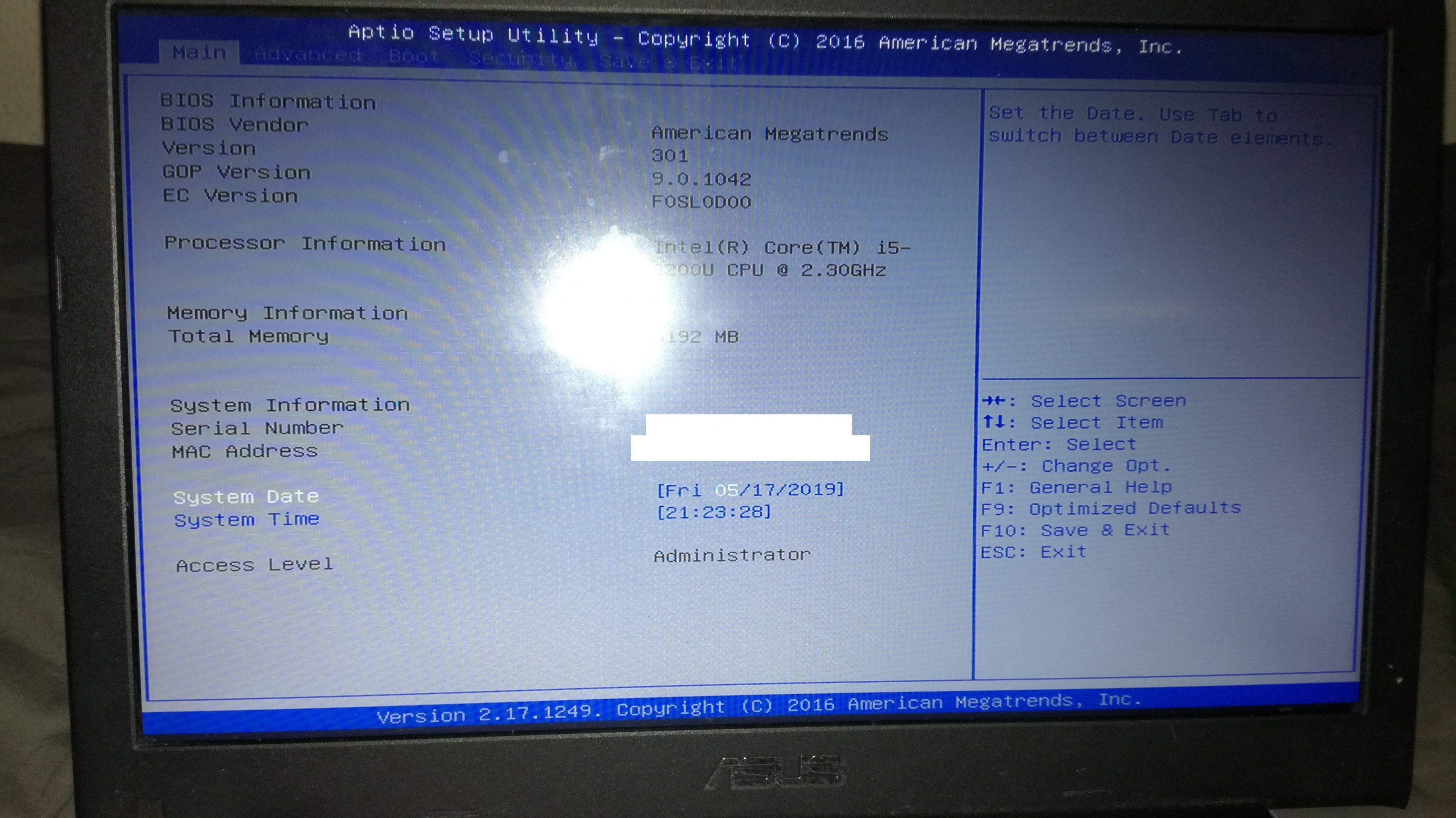

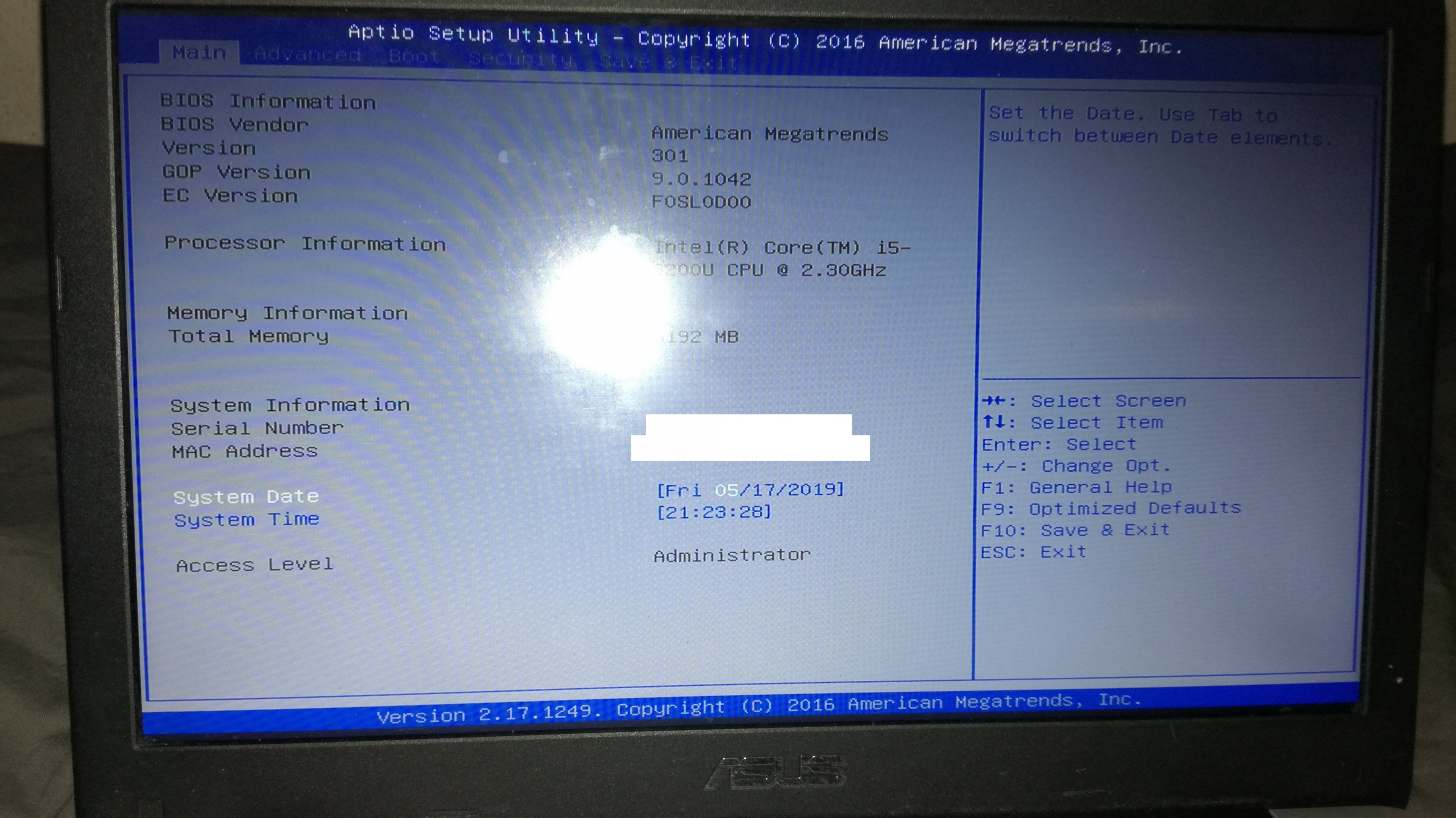

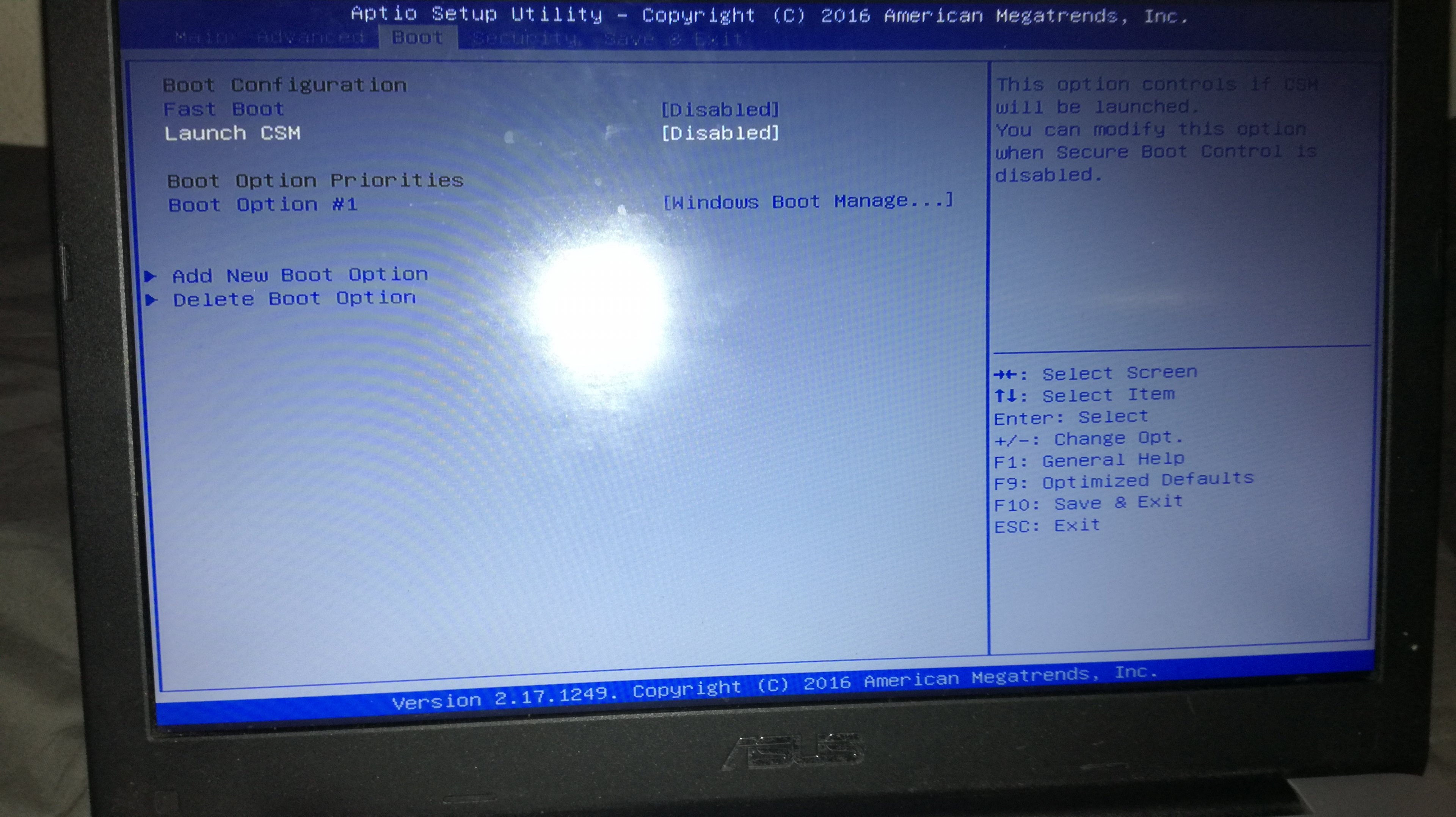

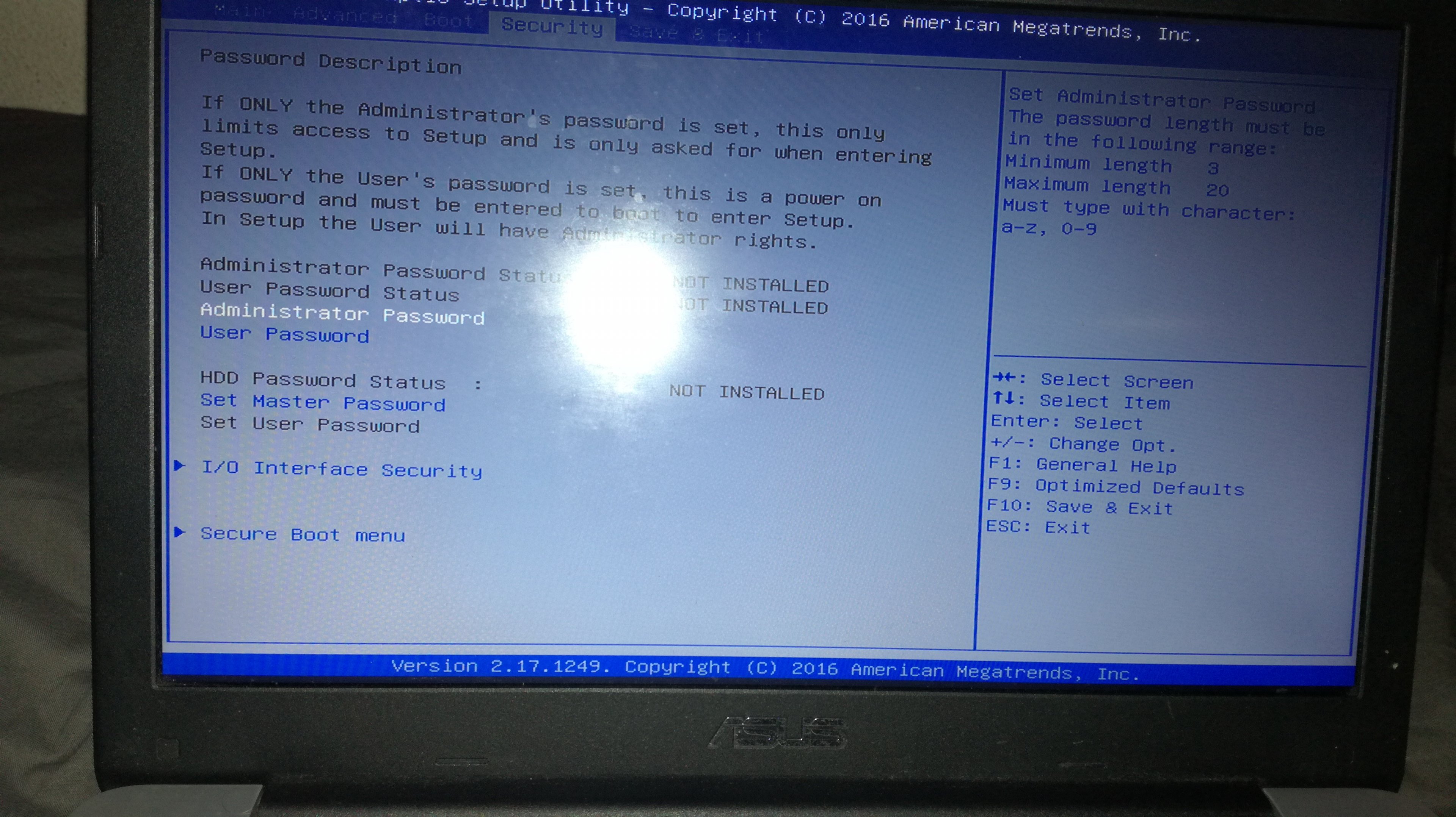

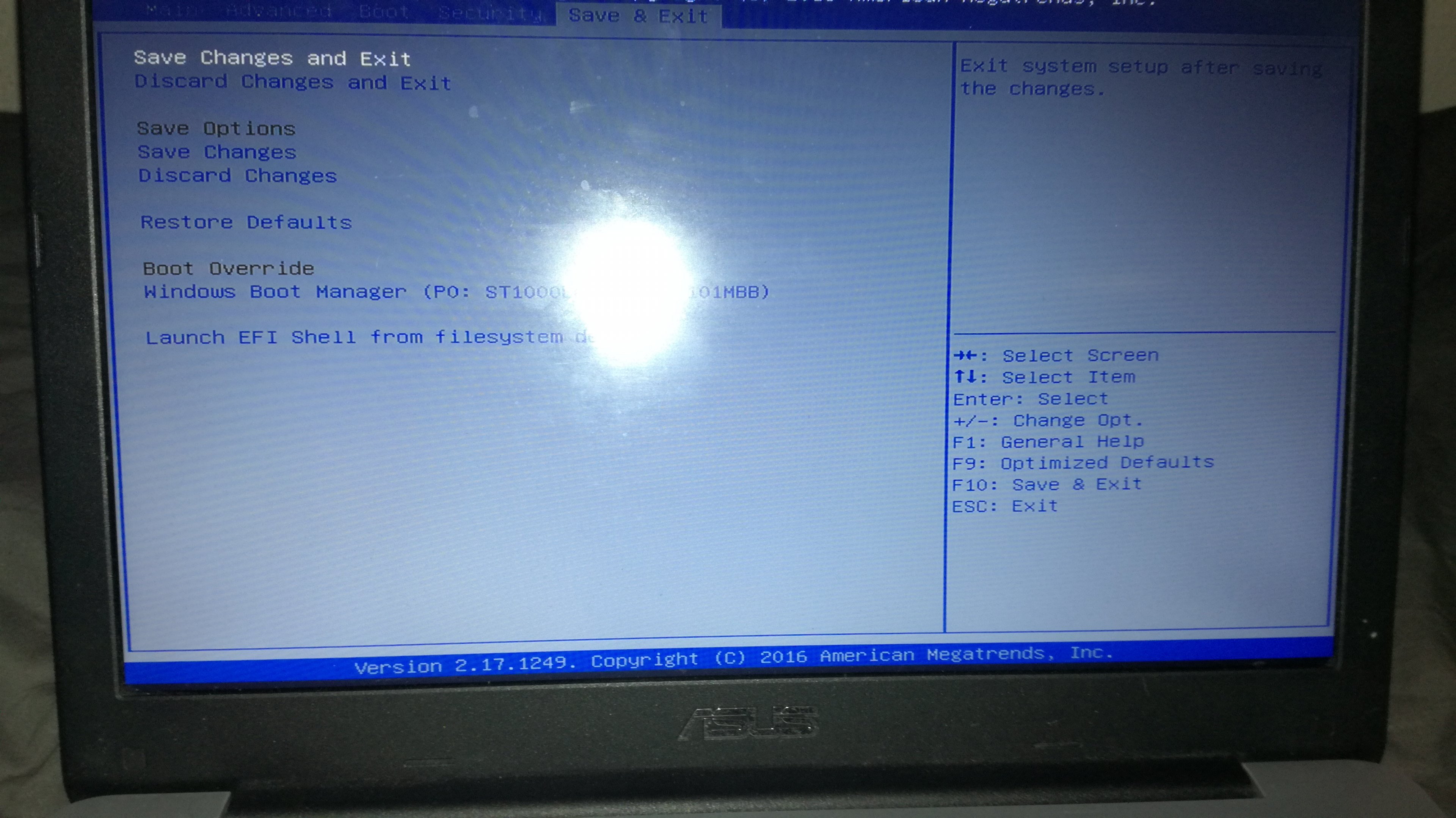

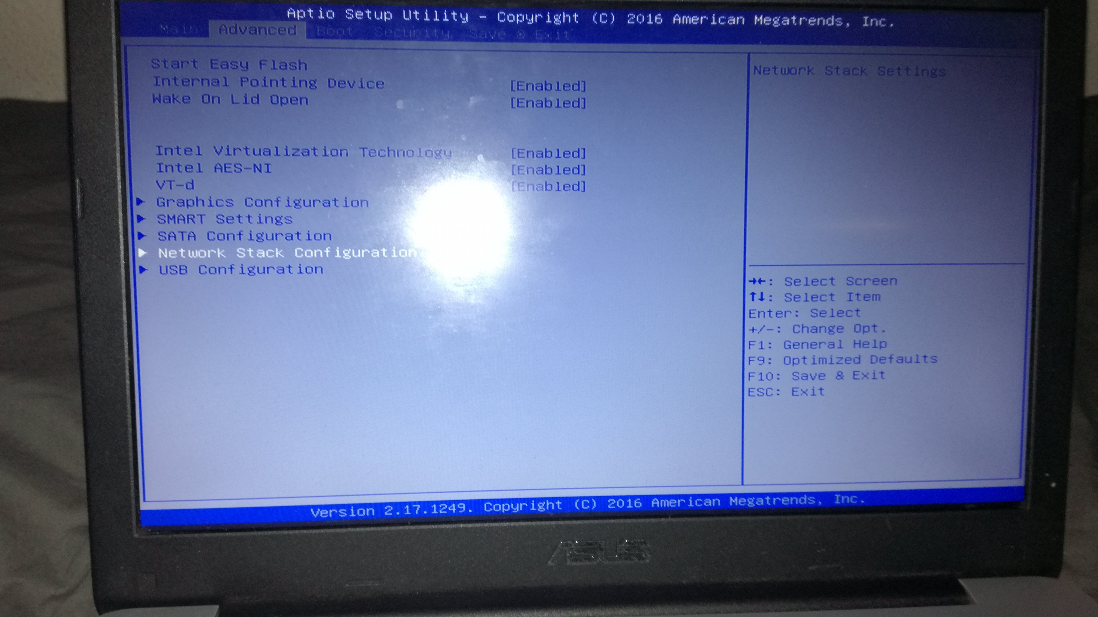

Der Laptop ist eig. recht neu. Ich habe ihn vor 1-2 Jahren gekauft. Der Date of Birth? Kann man den in den BIOS einsehen? Ich sehe zumindest keinen Advanced Mode. Ich werde mal meine Bios Settings abfotografieren und hier einfügen:
Bitte das nächste Mal den Blitz vor dem Fotografieren eines reflektierenden Objektes abschalten!

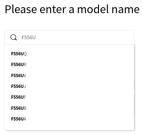

@Chanyu: Bitte schau nochmal genauer nach. Wie Du selbst siehst, gibt es verschiedene Unter-Modelle:
Das UEFI ist auf jeden Fall veraltet, um jedoch das passende aktuellste für Dein Notebook zu erhalten, wird die genaue, exakte, vollständige Typenbezeichnung benötigt. Bis auf den letzten Buchstaben.
Dass diese Angaben genau benötigt werden, hatte ich Dir allerdings bereits in #2 geschrieben.

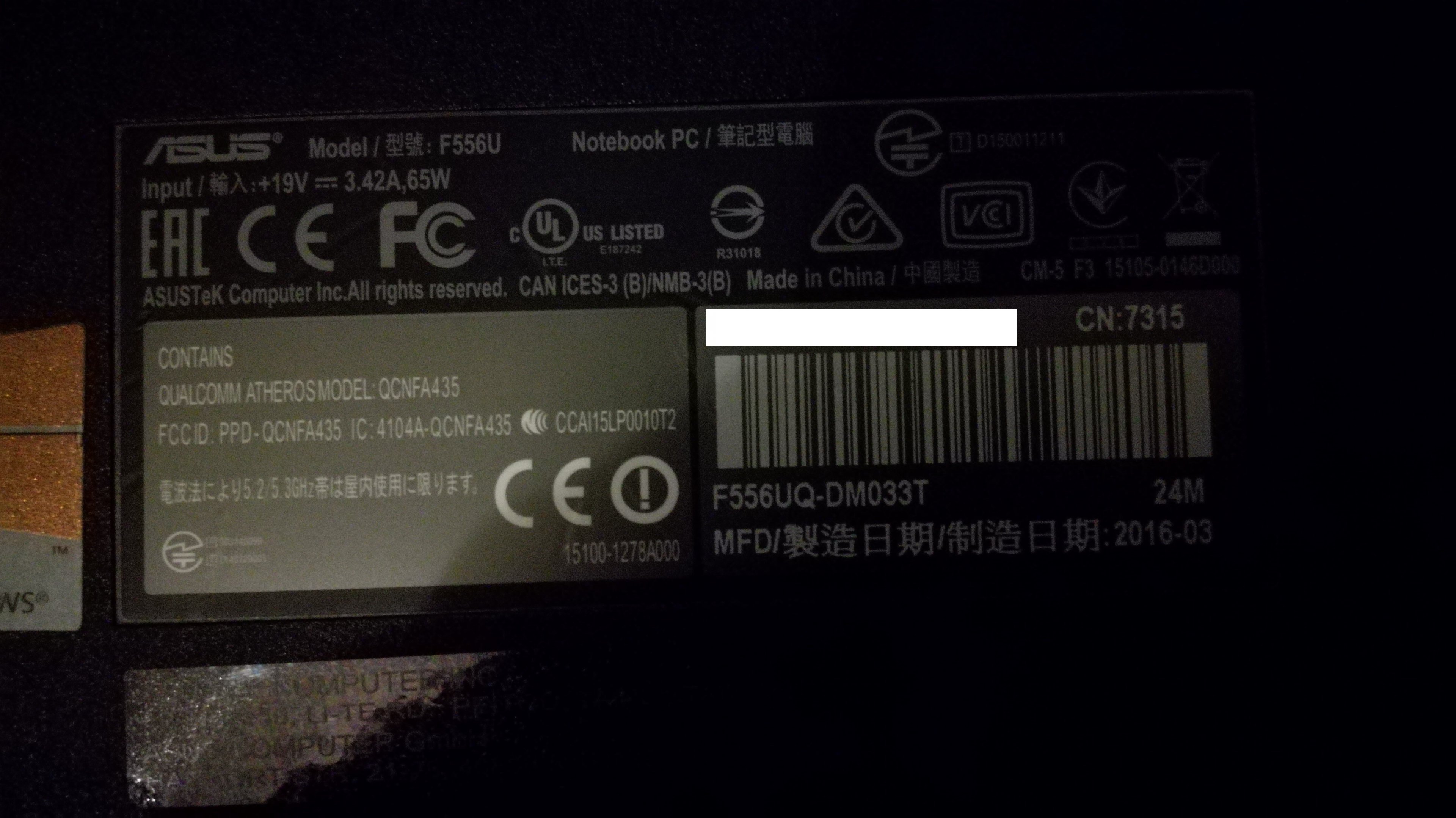

Dann muss es sich bei meinem Modell um ein F556UQ handeln. Das steht so auf der Rückseite des Laptops.

Das Typenschild ist doch noch hervorragend lesbar. Weshalb postest Du das nicht gleich, wenn ich schon explizit danach frage?
Um es nochmal in kopierbaren Zeichen festzuhalten, die genaue Typenbezeichnung lautet:
F556UQ-DM033T
Das ist nämlich deshalb so wichtig, weil es hiervon auch noch ein Sub-Modell "F556UQK" gibt. Solche Details entscheiden im Zweifel darüber, ob man ein Gerät durch Folge-Maßnahmen "schrottet" (oder eben nicht). Daher, Tipp für die Zukunft: Immer auf vollständige, exakte, detaillierte Angaben bis zum letzten Zeichen achten! In diesem Beispiel ist es die komplette Bezeichnung, wie ich sie hier in grün gefärbt geschrieben habe.
In Deinem Fall hast Du zwischenzeitlich bereits fünf UEFI-Updates ausgelassen (bei Dir ist die zweite Version ab Erst-Release drauf, die 301; aktuell ist Version 313 vom 27.11.2018). Da hierbei Fehler etc. behoben werden, sollte man diese schon einspielen.
Hier der Link zu Deinem Notebook-Modell:
-> https://www.asus.com/de/supportonly/F556UQ/HelpDesk_BIOS/

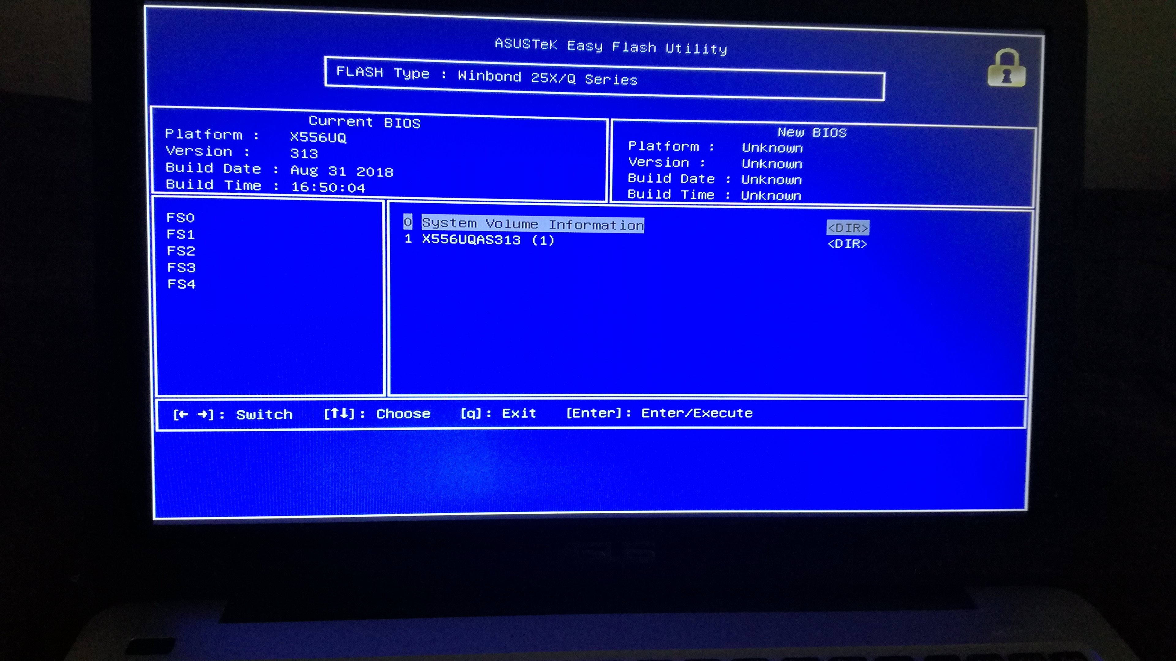

Ich habe versucht auf Start Easy flash zu gehen nachdem ich den USB stick reingelegt habe.
Ich bekomme die Nachricht System doesnt permit flashing BIOS. Please press any key after plug in AC!!
Fehler über Fehler.

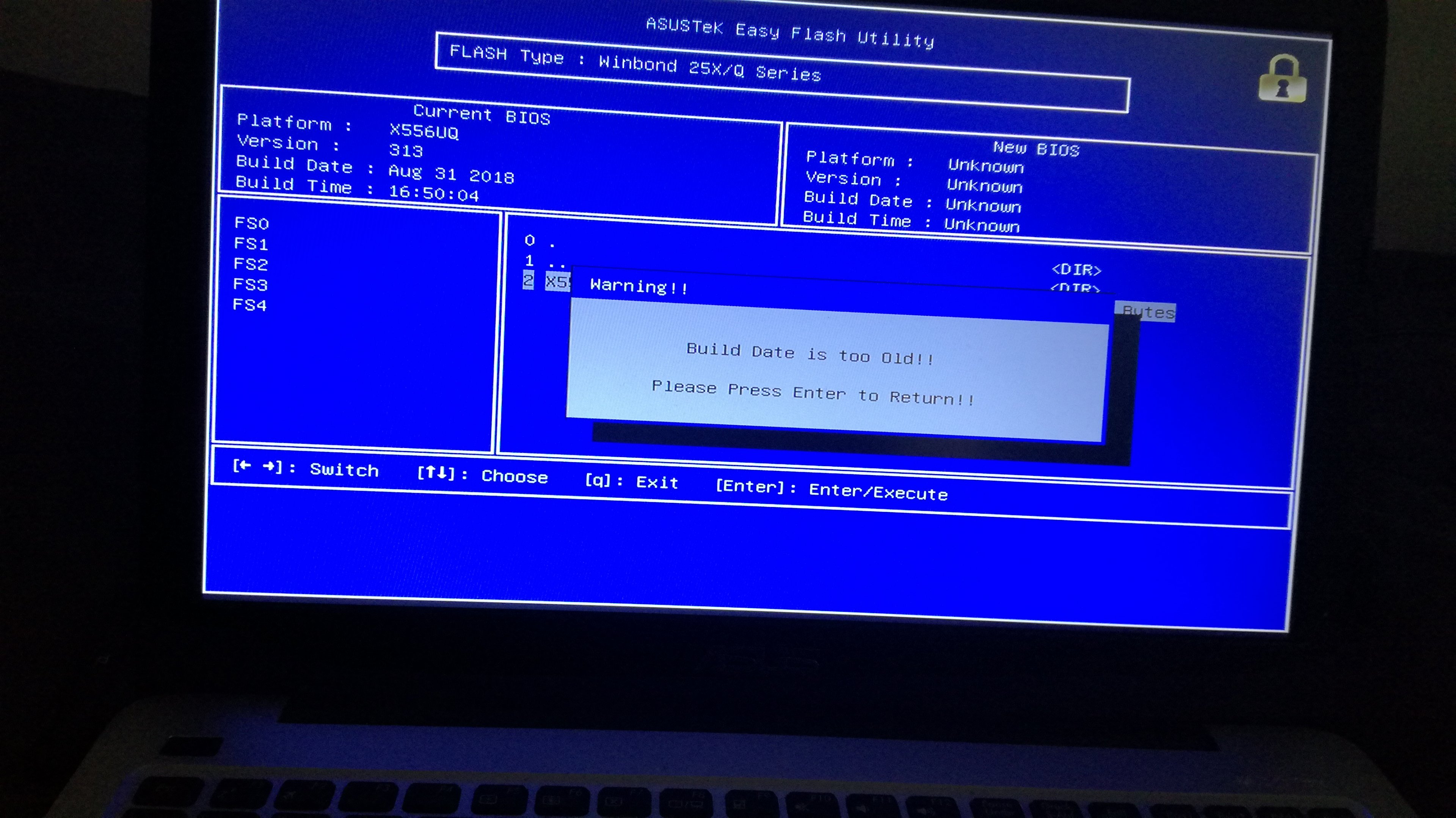

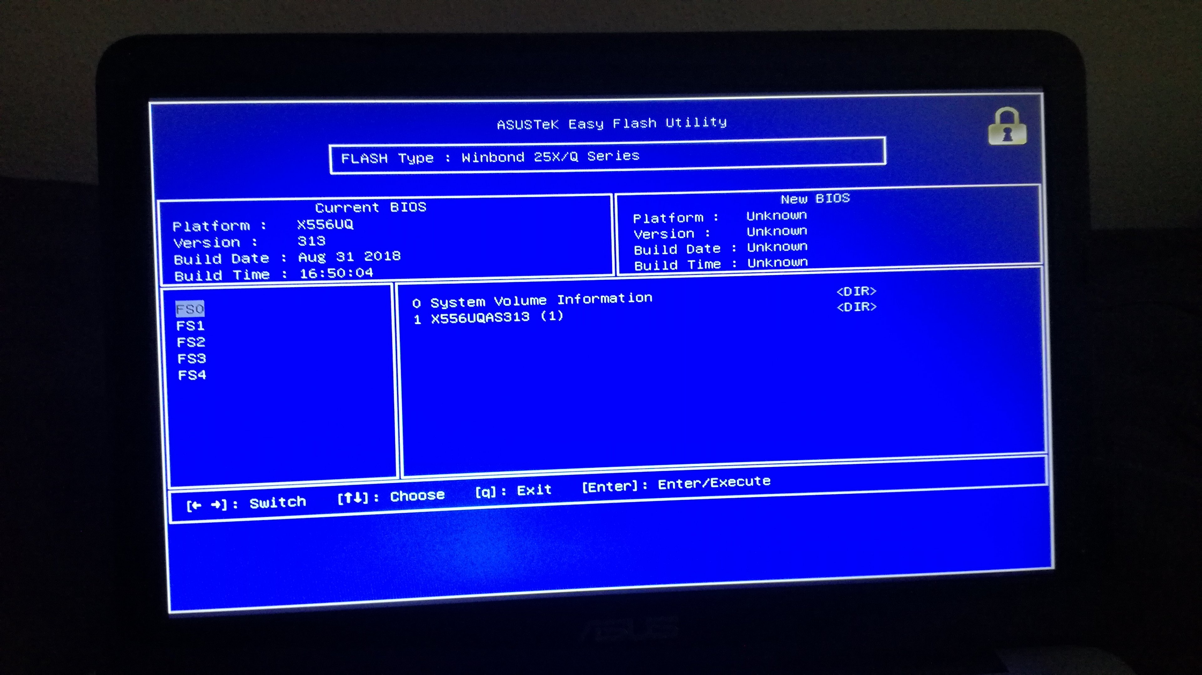

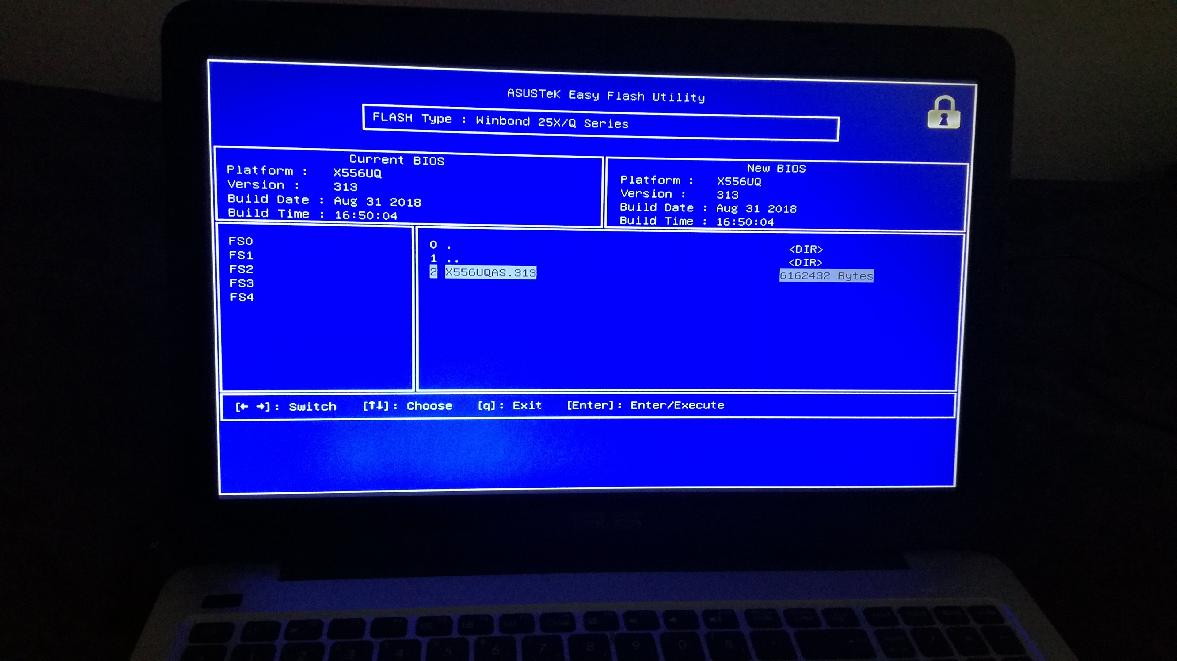

EDIT: So, ich habe meinen Akku-Kabel angeschlossen, dann konnte ich doch auf Start Easy Flash gehen, habe die BIos über die Datei X556UQAS313 updaten lassen, allerdings über FS1 und nicht FS0. Dann restartete sich der Laptop und ich bekomme jetzt immer noch die selbe Fehlermeldung wie beim ersten mal.
Ich ging wieder Auf Start Easy flash, wollte überprüfen und bekam folgende Meldung unten.
Scheinbar scheint nichts aber auch wirklich gar nichts zu funktionieren.

Sehe da weniger Fehler sondern eher eine Anhäufung von Unaufmerksamkeiten. Du hast Glück gehabt, dass der Vorgang erfolgreich abgeschlossen wurde. Bei der Durchführung von tiefgreifenden Änderungen auf der Harwareebene, dem Einspielen eines Funktionsupdates oder bspw. der Defragmentierung deiner HDD solltest du in Zukunft immer den Netzbetrieb wählen.
Jetzt begib dich mal ins UEFI/BIOS auf der SAFE & EXIT-Seite den Pkt. RESTORE DEFAULTS auswählen, bestätigen und speichern.
