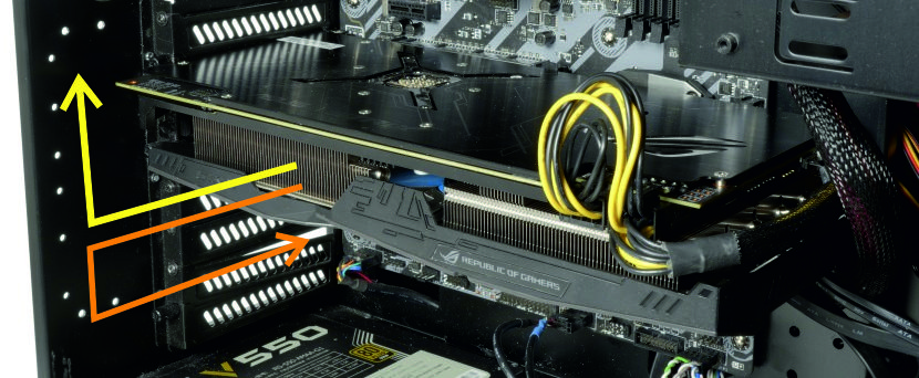

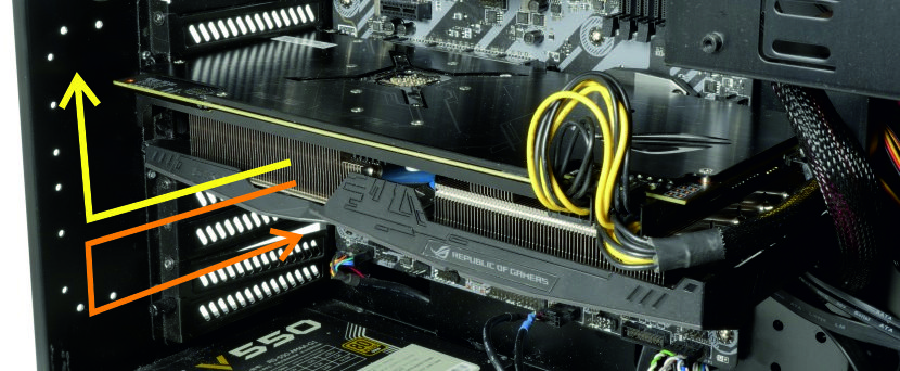

Die Lüfter der meisten Grafikkarte saugen die Luft an und blasen sie bei vertikaler Ausrichtung der Kühllamellen in Richtung Motherboard und Seitenwand.
[Quelle: Einsteiger-Tutorial: PC-Luftkühlung richtig planen und zusammenbauen | Igor'sLAB]
Die umgedrehte Montage hat sogar den Vorteil, dass die Luft nach oben gedrückt wird, da der PCI-Slot unten ist.

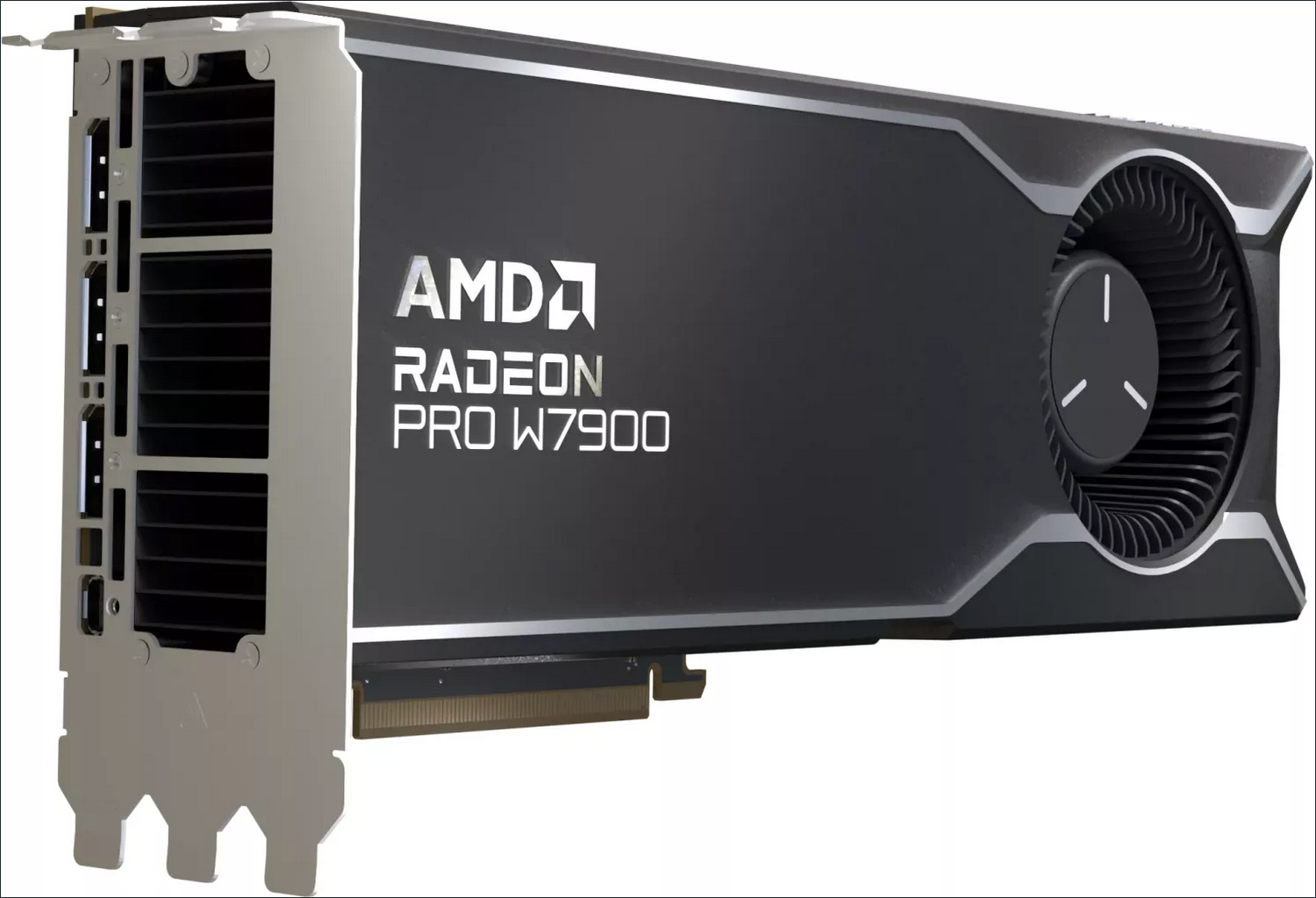

Nur Grafikkarten mit DHE (direct heat exhaust) blasen die Luft nach draußen.

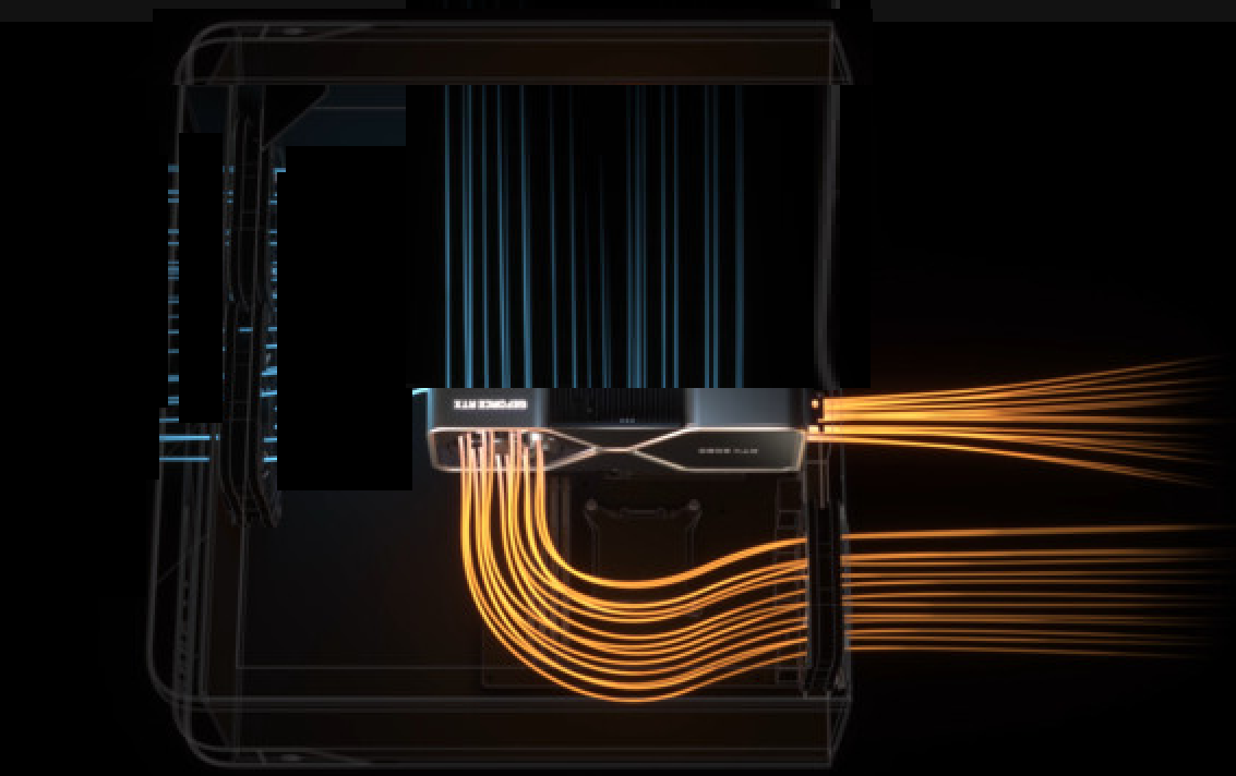

Achtung - es kommt auf das Kühldesign der GPU an.
Nvidia GeForce RTX 3000: Der innovative Kühler der Founders Edition
ist bei den RTX 4000er genauso.
blau ist die Frischluft und orange die Abwärme.
wie man sehen kann wird die Abwärme bei dem normalen Aufbau vom linken Lüfter gleich aus der Slotblende aus dem Gehäuse befördert und der rechte Lüfter bläst die Abwärme gleich vor den CPU Lüfter der mit dieser warmen Luft dann die CPU versucht zu kühlen um diese dann nach hinten, wo im besten Fall der hintere Gehäuselüfter verbaut wird, nach draussen abzuführen.
Wenn du nun dein Aufbau invertierst, dann musst du von oben des Deckels her die Luftzufuhr für die GPU sicherstellen da die Frischluft nicht mehr von unten sondern von oben kommt. Habe mal versucht das stümperhaft auf die Schnelle grafisch umzuändern
ich glaube die Custom Modelle haben das Konzept zum Teil auch übernommen. Der hintere Lüfter bläst die Luft von unten nach oben durch - vor den CPU Kühler - oder invertiert halt von oben nach unten durch.

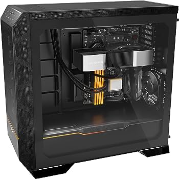

Beim Rechner von 2016 habe ich im Be-Quiet Dark Base Pro hinten und oben einen Lüfter, welche ausblasen, dazu unten einen und vorne zwei für den Überdruck - alle mit jeweils 140mm. Das System ist sehr, sehr leise. Ich baue gerade eine neue CPU und RAM ein, damit es für den Sohn auf Full HD sehr lange läuft. Die CPU schon allein wegen des notwendigen Win11-Upgrades ab 2025.
NOTAUS schrieb:
Die Entscheidung für das neue Gehäuse habe ich noch nicht getroffen, da ist die Höhen- und Breitenbeschränkung der PC-Halterung das Limit. https://secretlab.eu/de/products/premium-pc-mount
Be-Quiet oder Fractal sind in der engeren Wahl. Ein kluger, invertierter Aufbau - und dazu schick und möglichst einfach soll es sein.

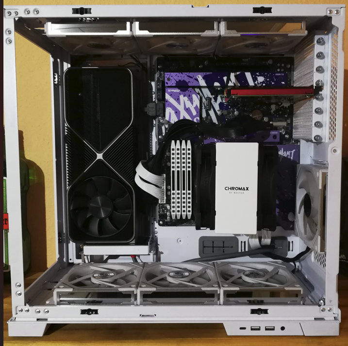

mit dem Kühldesign / Lüfteranordnung habe ich mich bewusst für das Lian Li O11 Dynamic EVO entschieden. Leider in Verbindung mit den dazugehörigen Lüftern von Lian Li keine günstige Option 🥺 dazu recht breit und wenn es befüllt wird, denke ich das es auch schwerer als 25kg werden könnte <-- das Limit von deiner Halterung
Die GPU kann bei dem Lian Li neben dem Mainboard "hängend" (normaler Aufbau) / "stehend" (invertierter Aufbau) verbaut werden. So wird die Abwärme der GPU gleich von der Seite aus heraus gezogen damit diese nicht ins Gehäuse kommt. Klappt recht gut - meine ich jedenfalls 😁

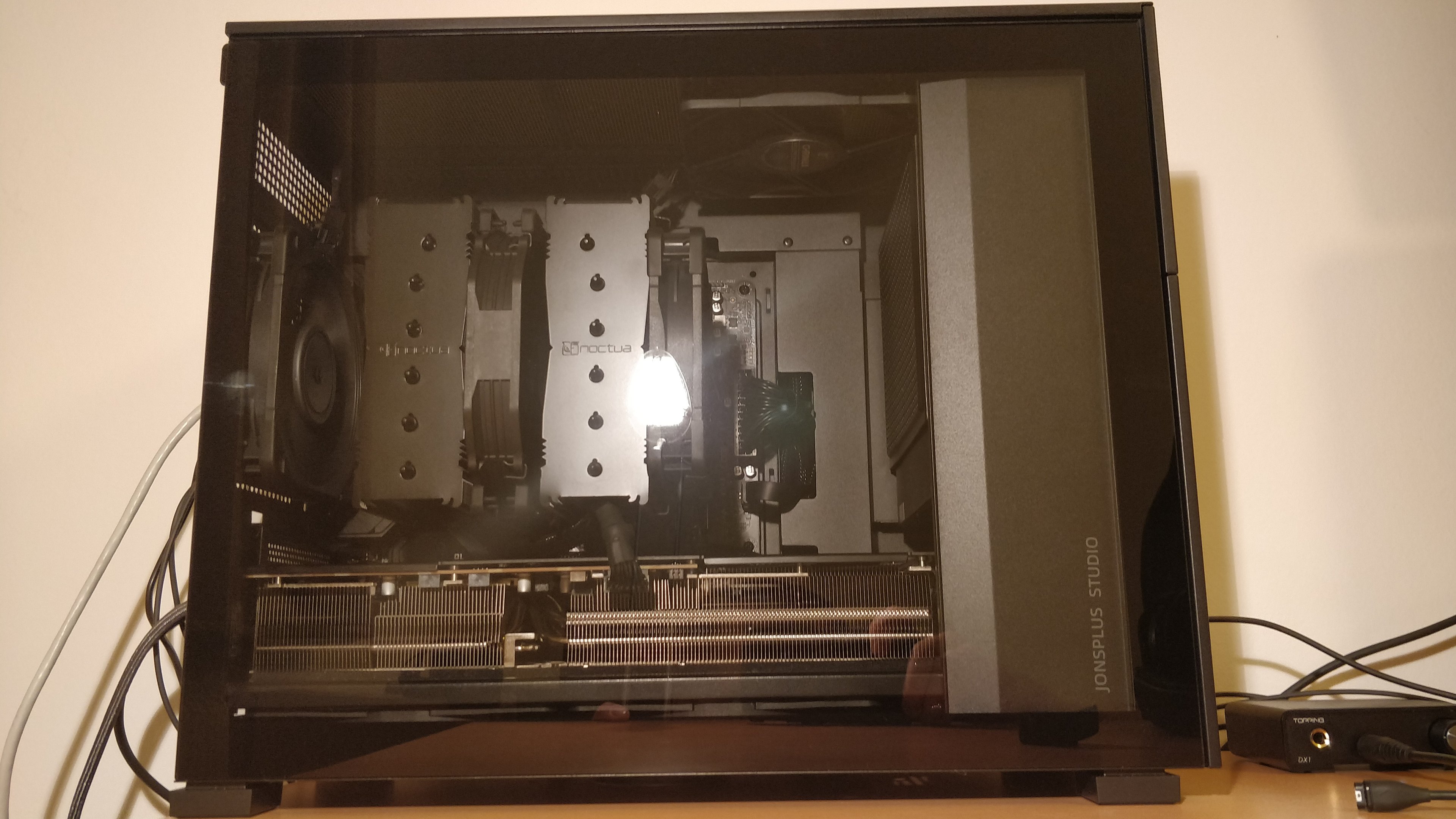

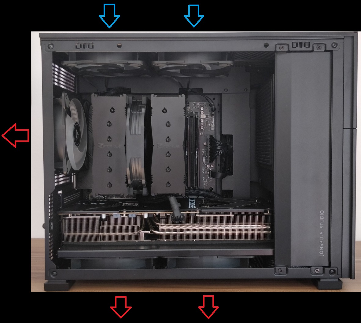

in meinem Gehäuse verbleibt die warme Luft von GraKa(Deshroud Mod) nicht in Gehäuse, sondern wird gleich rausgesaugt.
Ich könnte auch das Gehäuse durch minimale Veränderungen auf Kopf stellen, aber dann geht die Glaswand anders auf. Ein zusätzlicher 120er auf CPU-Kühler hat 4°C weniger für CPU-Desktop-Temp zur Folge (530 RPM).
Ich werde noch testen, ob überhaupt noch ein Lüfter oben nötig ist. (Bild 2)

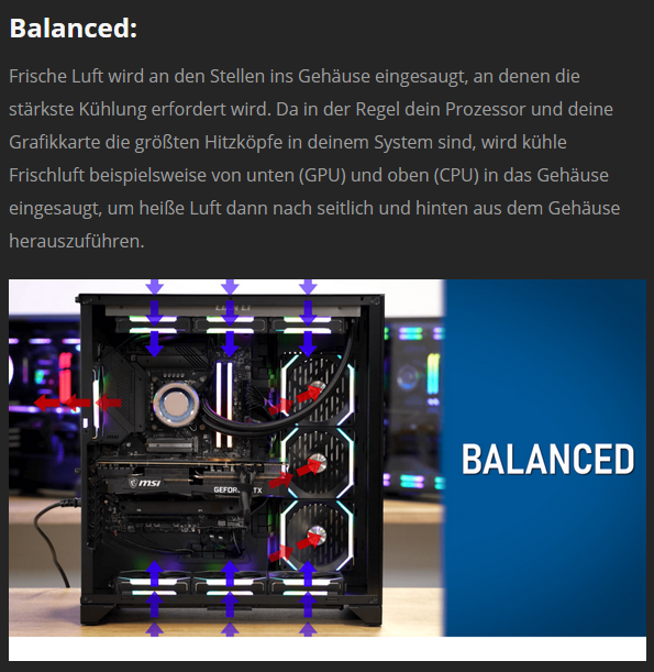

Ich habe mir meine Ideen von Caseking geholt. Die haben da eine recht interessante Seite + Video wo verschiedenste Lüfteranordnungen getestet wurden inkl. Temperaturmessungen.
Das ist das Konzept, welches ich bei dem oben gezeigten Build verwende:
Nur bei mir ist halt die GPU nicht waagerecht im Slot verbaut sondern hängt gleich vor den seitlichen Lüftern. Müsste doch auch noch als "Überdruck" gelten oder?? 6 Lüfter rein, 4 Lüfter raus...
So erreichst du den besten Airflow für dein Gehäuse So erreichst du den besten Airflow für dein Gehäuse

ich konnte bis jetzt keine negativen Auswirkungen bei den Temperaturen von GPU/CPU feststellen.
Da dies hier ein Nichtraucher Haushalt ist, kann ich das noch nicht mal beantworten ob die Luft verwirbelt wird oder nicht. Würde es schon gerne mal wissen nur wie will man es anstellen? Ob "Rauch" so toll im Gehäuse ist, wage ich zu bezweifeln.
@D.S.i.u.S. saugen die Lüfter auf der GPU nicht normalerweise die Luft an? Bei dir muss es ja komplett anders herum sein. Woher bekommt die GPU ihre "Frischluft"?
