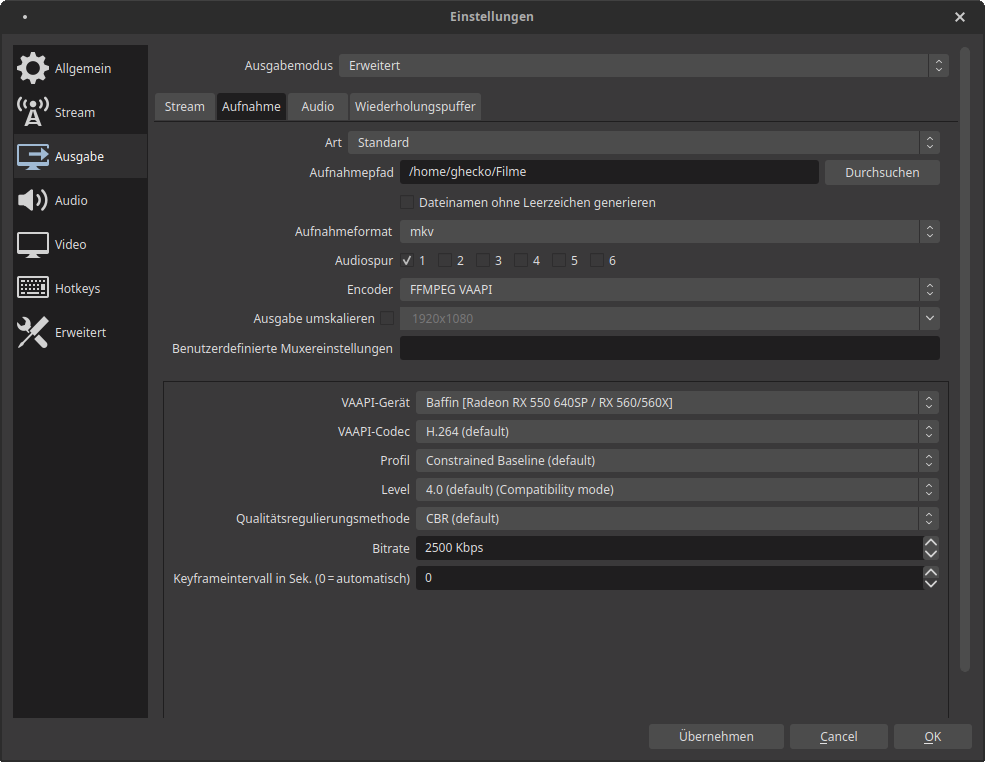

Wie man Hardwareencoding über die Einstellungen auswählt, kommt auf das jeweilige Programm an. Da steht dann meist beim Videocodec des Encoders der Name der API, also NVENC (Nvidia), Quicksync (Intel) oder wie auch immer das AMD unter Windows nennt. Bei mir ist das ffmpeg VAAPI.
Reaktionen: Martinus33
