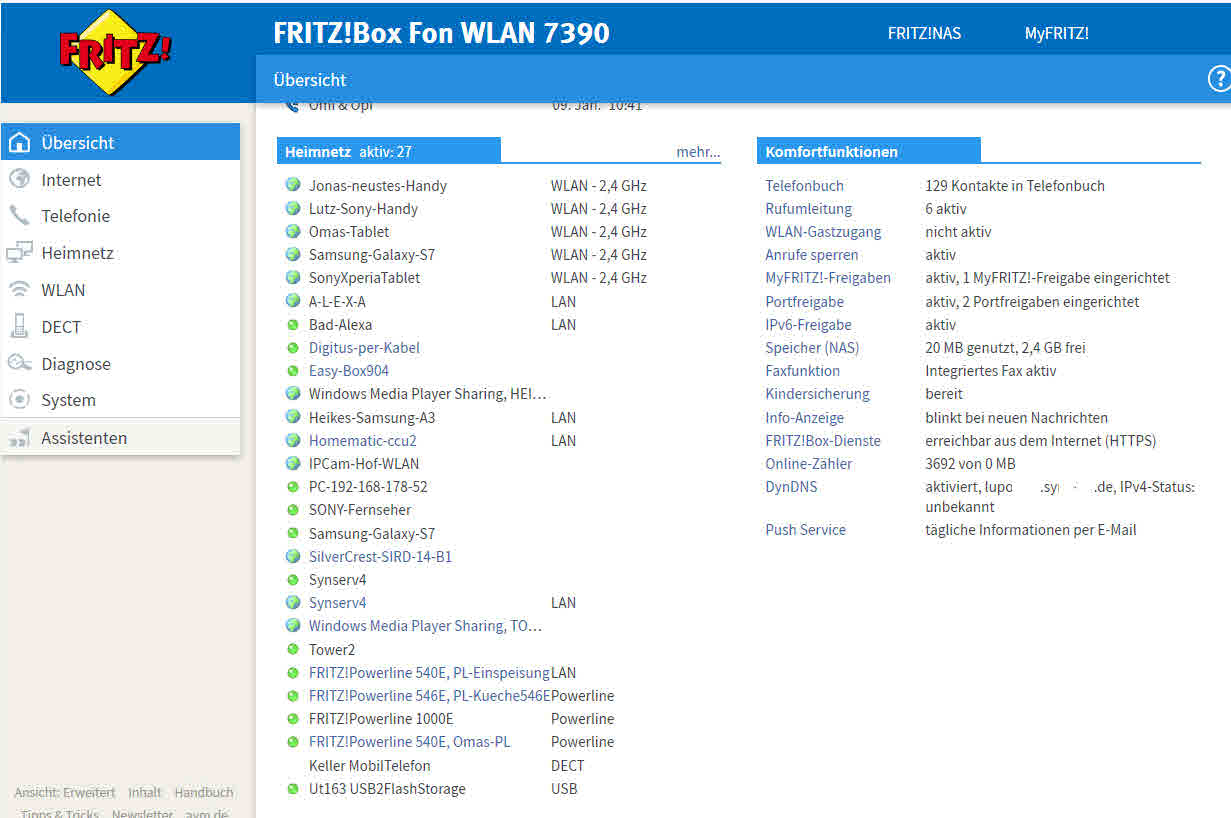

ok, erstmal die Liste...

Die Liste bringt uns wenig. Wenn, dann brauchen wir Modellbezeichnungen wie zB "Fritzbox 7590" oder "TP-Link Archer C5". Mit "Omas Tablet" können wir herzlich wenig anfangen. :rolleyes:
Befrage dazu auch die anderen Bewohner des Hauses ob sie evtl. ein neues Gerät angeschlossen haben. Der zweite DHCP ist ja offenbar erst kürzlich aufgetaucht und das deutet darauf hin, dass jemand irgendwo ein Kabel reingesteckt oder ein Gerät angeschaltet hat. Evtl. hat auch nur jemand den Schalter einer Steckerleiste gedrückt und plötzlich ging der lange vergessene WLAN-Router-als-AP an.
easybox ja hab ich, hängt seit zwei Jahren draussen unterm Dach zur Wlan Abdeckung draussen...
suche in der krampfhaft schon den DHCP, (denke aber mal, das ich den damals ausgeschalten hab)
Oh! Da ist doch was in der Liste!!! Eine Easybox! Die HAT 192.168.2.1 !!
