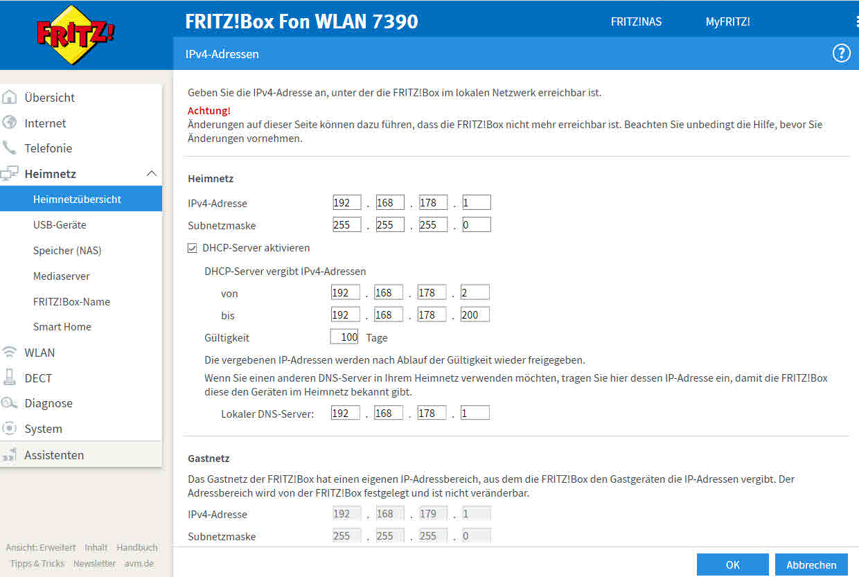

So langsam...so sieht meine Einstellung aus:
Gäste gibts nicht, das Gastnetz liegt ja unter 192.168.179.1
meine Frage nu, mit den Einstellungen, sollte mein Rechner doch mit IP hinten 3 funktionieren, oder? aber geht eben nur, wenn ich im Rechner, oder in jedem Rechner am LAN, eben nicht autom. beziehen sondern die IP vorgebe
