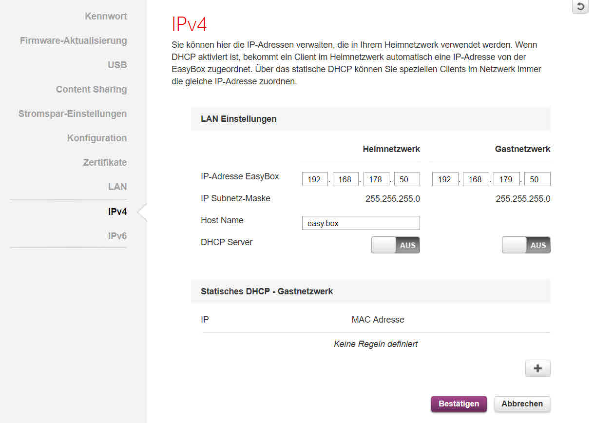

Auf dem Screenshot der Easybox steht im unteren Bereich, dass für das Gast-WLAN der Easybox ein 192.168.2.x-Subnetz verwendet wird. Der DHCP-Server ist dort zwar auch aus, so dass die Adressen nicht in dein LAN vergeben werden dürften, aber das ist schon eine Übereinstimmung die man sich ansehen müsste. Von daher ist es sinnvoll zu prüfen, ob die MAC-Adresse vom unerwünschten 192.168.2.1-Router eine MAC-Adresse der EasyBoix ist.Lupolux schrieb:nein Gastnetzwerk hat die 192.168.179.50 (hab ich eingetragen) DHCP ist aus

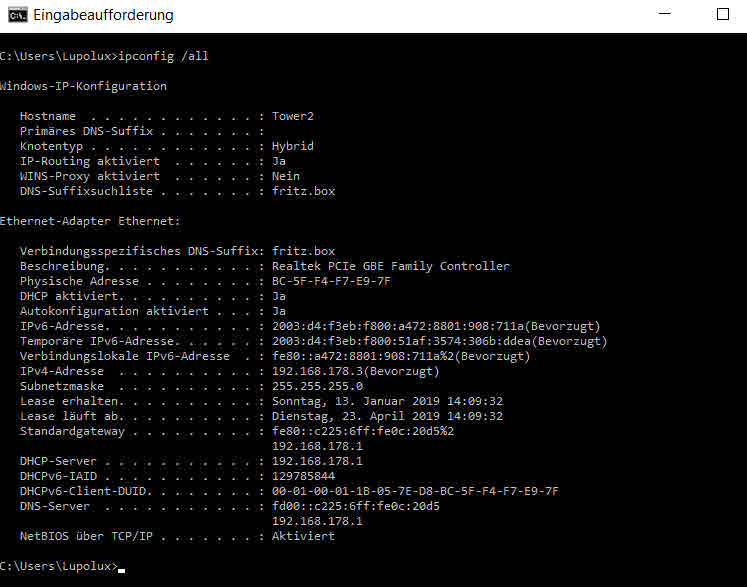

Was genau Windows mit "bevorzugt" meint, kann ich dir nicht sagen. Laut dem Screenshot hat 192.168.178.1 dir die IP 192.168.178.3 vergeben. Wenn du in der Fritzbox-DHCP-Konfiguration diese IP für deinen Rechner (bzw. dessen MAC-Adresse vorgesehen hast, dann ist das Ergebnis plausibel.
Wenn ein Client seinen Netzwerkadapter einschaltet und auf DHCP konfiguriert ist, dann ruft er mit einem Broadcast in das Netzwerk sinngemäß "Hallo, ich bin [Hostname] und brauche eine IP". Alle DHCP-Server in deinem LAN bieten dann eine IP-Adresse an. Dein Client nimmt dann eines der Angebote an, meistens das, was ihn als erstes erreicht. Dein Gateway zum Internet (die Fritzbox) vergibt Adressen aus dem 178er Subnetz. Wenn ein falscher DHCP-Server dir eine Adresse in einem anderen Subnetz verpasst, z.B. hier das 2er Subnetz, dann können all die Geräte, die eine solche Adresse aus dem 2er Subnetz nur untereinander kommunizieren und auch nicht das Internet erreichen, denn das Tor zum Internet (bei dir 192.168.178.1) liegt für all diese Clients in einem anderen Subnetz.
Daher ist es sehr wichtig, nicht mehrere DHCP-Server in einem Netz zu betreiben und wenn ein zusätzlicher auftaucht, muss man ihn einwandfrei identifizieren und abschalten.

hab auch gesehen, das zwei Geräte komischerweise beide die .31 bekommen haben. erstmal in der FB gelöscht, da im Moment nicht angemeldet.
Nun denke ich mal, war dann also doch die Easybox der Übeltäter
komisch nur das es Jahrelang lief.
Den Screen hatte ich vor der Änderung des Gastnetzwerkes gemacht.
Die Kameras laufen über die Easybox, also muss ich sehen, wie ich die wieder hin bekomme.
Unklar trotzdem für mich......DHCP war dort ausgeschalten.......und trotzdem hat die Box diese Adressen zur Verfügung gestellt ??

@Atkatla hat ja schon beschrieben wie DHCP funktioniert. Rundruf vom Endgerät via Broadcast und der erste DHCP-Server, der antwortet, gewinnt. Evtl haben sich aus welchen Gründen auch immer die Lauf- bzw. Antwortzeiten im Netzwerk geändert und plötzlich antwortet die easybox schneller. Oder die easybox hat einfach einen weg und hat sich zum Teil resetted oder etwas in der Art. Es ist müßig, sich darüber den Kopf zu zerbrechen. Du hast den zweiten DHCP gefunden und korrigierst das Problem, fertig.
Ich würde dir sogar ans Herz legen, die easybox zu resetten um etwaige andere Fehler auszuschließen. Als AP braucht sie nur eine IP im Fritznetz, DHCP aus, WLAN einstellen. Ein Gateway braucht die easybox nur, wenn sie selbst ins Internet soll (zb für Updates) oder wenn über sie geroutet wird. Das 192.168.178.50 Gateway habe ich nämlich immer noch nicht kapiert.

Du stellst hier gerade die LAN-IP der Easybox ein. Die .50 die du eingestellt hast, liegt im DHCP-Bereich der Fritzbox.
Das wurde weiter vorne schon erklärt: Statisch eingestellte Geräte sollten/dürfen NICHT innerhalb eines DHCP-Bereiches liegen.
So gesehen ist die .50 nicht "frei", weil die Fritzbox jederzeit diese .50 an einen dynamischen Client vergeben könnte. Auch wenn zur Zeit kein Gerät diese IP hat.
Gib der Easybox halt eine statische IP außerhalb des DHCP-Bereiches. Beispielsweise .10 oder so.

nu mal Frage.....den Bereich der DHCP Adressen Bereich der FB hatte ich, wie oben erwähnt auf 100 - 199 eingestellt, in dem Bereich vergibt die FB dann die Adressen, richtig?
Wenn die Easybox nun die 50 hat, liegt das ME doch ausserhalb des Bereichs?

Ja. @t-6 ging sicherlich vom Standard-DHCP-Bereich der Fritzbox oder dem ursprünglich eingestellten Bereich (.2 - .irgendwas) aus. Du hast den DHCP-Bereich aber zwischenzeitlich auf mein Beispiel umgestellt (.100 - .199) und dann ist die .50 natürlich legitim.
Was ich an der .50 komisch fand war auf dem ersten Screenshot der Easybox (Thread Seite 2 oder 3), weil die .50 da als Gateway dargestellt ist und du etwas von Gastnetzwerk geschrieben hast, was sich mir immer noch nicht erschließt.

mhmmmmm. egal ich hab dieses Gast-Wlan in der Easybox ausgeschalten, hoffe , ein Ploblem damit auszuschliessen
