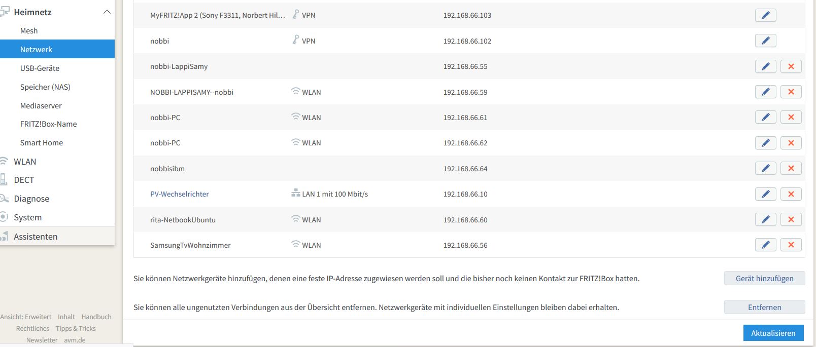

Also dieser PC ist mit Lan2 verbunden und es ist auch keine Gastnetzwerk offen. Ich würde gerne ausprobieren was @hildefeuer mir empfohlen hat, leider habe ich keine Ahnung wie man die Ip Adresse der Disk Station verändert
In der Fritte unter Netzwerk rechts unten "Gerät hinzufügen" oder bei verbundenen Geräten mit dem Stift rechts.
Ich benutze die Disk Station eigentlich garnicht mehr also kann ich sie auch abkoppeln
Wieso, auf Deinem Screenshot sind 3 St. aufgelistet mit unterschiedlichen mac-Adressen, nicht eine.
Das Schlamassel tritt dadurch auf, wenn man die ip händisch fest legt, in den Diskstationen. Wenn die alle auf DCHP beziehen stehen, tritt der Schlamassel gar nicht auf.
hildefeuer schrieb:
Das die Disk-Station G3233-F mit mac Adresse am Ende :10:97 am Ende 192.168.178.1 hat ist der Fehler.
"G3233-F" schein laut Screenshot der Name der Fritzbox zu sein, siehe Fritz-Logo und Mini-FB Logo.
Der zweite "G3233-F" müsste das Gastnetzinterface der FB sein, warum man das auf 179.23 gestellt hat weiß ich nicht.
===> Einfach das Gastnetz deaktivieren, Problem erledigt.
