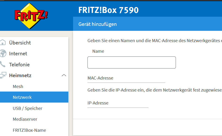

Bevor wir uns noch länger darüber unterhalten, ob eine Fritzbox ein dauerhaftes DHCP Lease vergeben kann:
Auf "Gerät hinzufügen" klicken, MAC Adresse der NIC eintragen und die IP, die vergeben werden soll.
1) Ist das Gerät A der FB bereits unter einer unerwünschten IP bekannt, dann muss man das Gerät ausschalten und aus der Übersicht löschen. Aber am besten vorher die MAC-Adresse kopieren.
2) Ist die IP an Gerät B (ein anderes Gerät) bereits vergeben, dann B ausschalten, Eintrag des von B aus der Übersicht der FB löschen, dem gewünschten Gerät A zuordnen und danach dann B wieder starten. B bekommt dann eine andere IP zugewiesen und A ist mit der festgelegten IP unterwegs.
PS: Eine statische IP Adresse per DHCP steht dem "dynamisch" in DHCP entgehen, weshalb es keine "statischen"/ "festen" IP Adressen bei DHCP gibt, sondern nur dauerhafte Leases.
