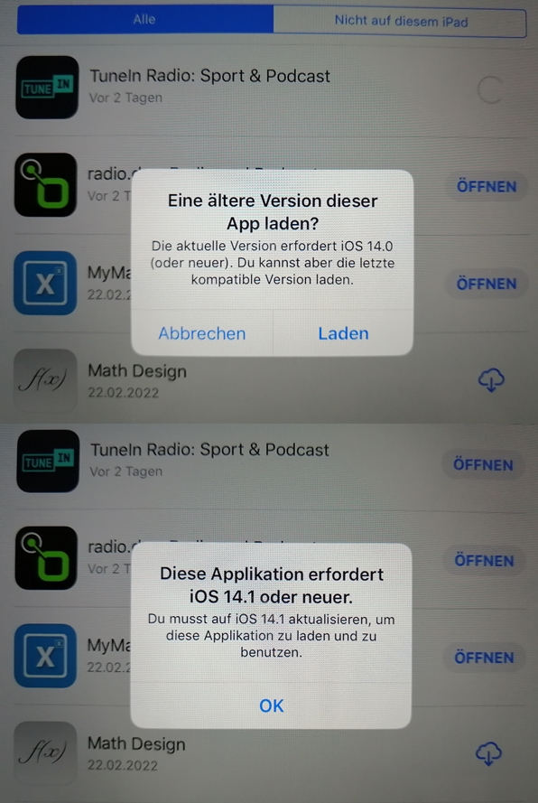

Verstehe, auf dem iPad selbst habe ich es gar nicht mehr probiert. :rolleyes:
Also, funktioniert, wenn ein ältere Version zur Verfügung steht, wie z.B. bei TuneIn Radio.
Bei Math Design z.B. steht entweder keine ältere Version zu Verfügung, oder es liegt am Zeitpunkt des Kaufs in Verbindung mit der damals gerade installierten Version von iTunes. Das kann ich aber erst in ein paar Tagen nochmal testen.
Soweit Vielen Dank!
