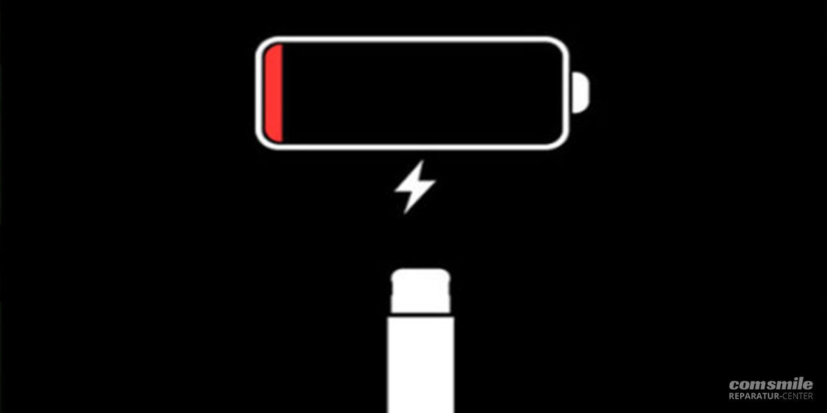

Das Symbol sagt doch erstmal nur, dass geladen werden muss. oder nicht? Das Symbol, wenn mit der Software/firmware etwas nicht stimmt und du es anschließen sollst, sieht doch anders aus.
Reaktionen: DcJ
Davon gehe ich mal stark aus, allerdings hatte ich das iPad für mehrere Stunden laden lassen und dennoch kam das Bild mit "bitte Laden".

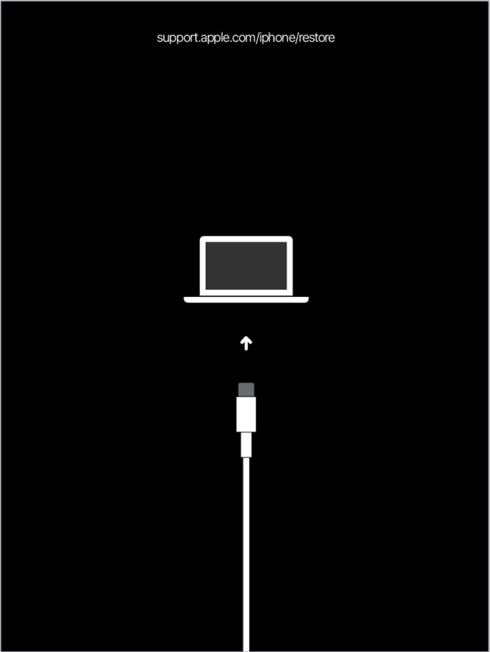

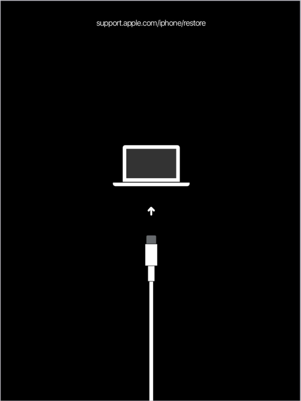

Meinst du damit das hier?
Sc0ut3r schrieb:
ipad 7gen war mit home taste
versuch mal home+power taste eine minute gedrückt zu halten und dann schauen ob es wieder normal startet, sollte das nicht klappen würde als nächstes eine wiederherstellung über itunes fällig
ob eine datenrettung in diesem zustand möglich ist, bei einer anhaltenen bootschleife, halte ich für unmöglich
Nach etwa 45 Sekunden halten, wird der Recovery Screen angezeigt:

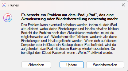

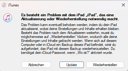

In iTunes wird es erkannt und zeigt Folgendes an:
Wenn ich es richtig verstehe, besteht bei "Update" die Möglichkeit die Daten zu behalten, oder?
Casillas schrieb:
genau das meinte ich. Sehe ich das richtig, dass dir dieses jetzt angezeigt wird?
ja, wird es

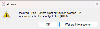

Update:
iTunes hat das Update durchgeführt und das iPad steckt immer noch im Boot Loop fest.
Demnach bleibt mir nicht anderes übrig, außer es zurückzusetzen, oder?
ja, ein versuch ist es wert, vielleicht klappt es
